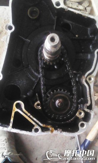

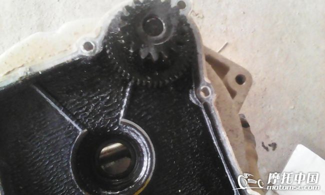

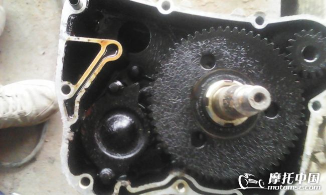

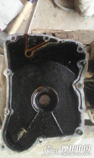

    掏油泥
    掏油泥

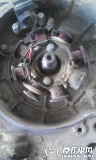

    定子
    定子

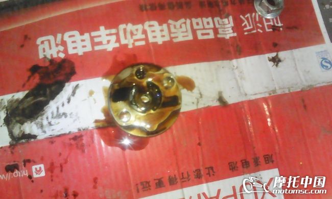

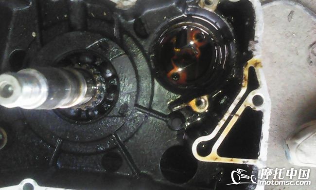

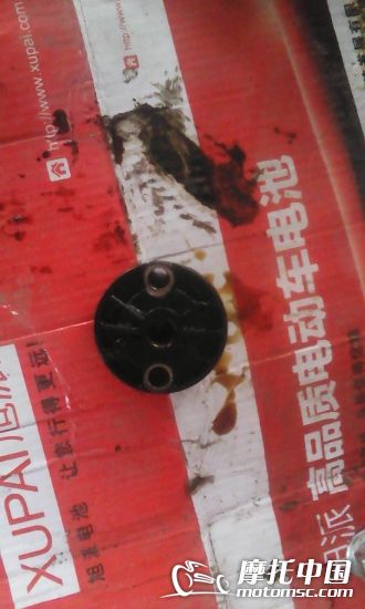

    机油泵里面
    机油泵里面
    机油泵正面
    机油泵正面
    取出机油泵
    取出机油泵

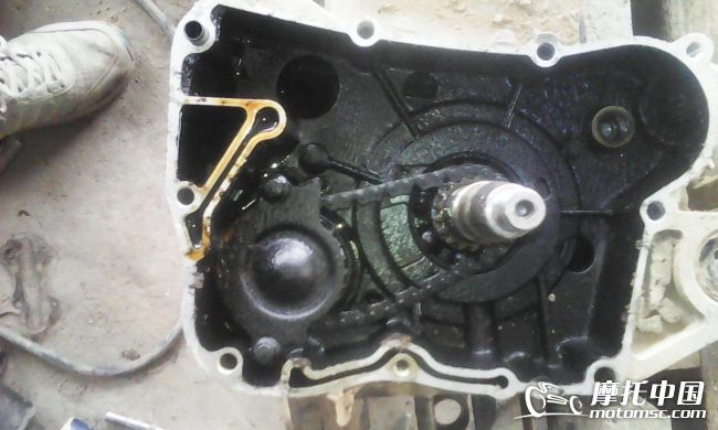

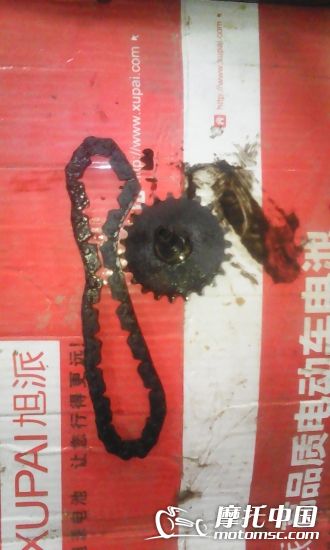

    机油泵链条和链轮
    机油泵链条和链轮
    去掉机油泵罩盖
    去掉机油泵罩盖

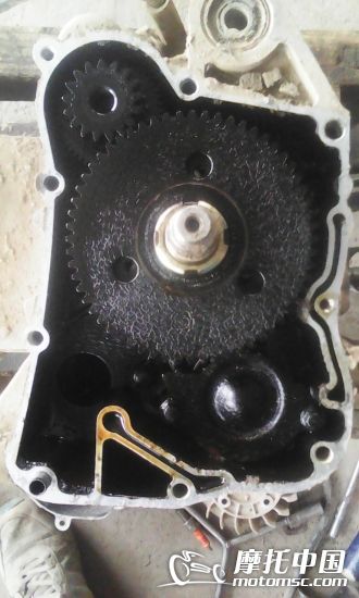

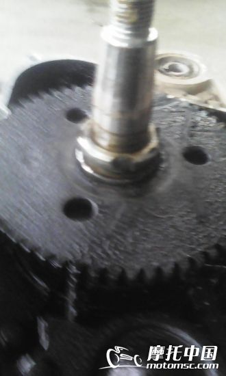

    去掉大盘齿
    去掉大盘齿

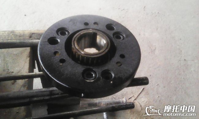

    超越离合器本体
    超越离合器本体
    注意这颗螺丝是反丝
    注意这颗螺丝是反丝

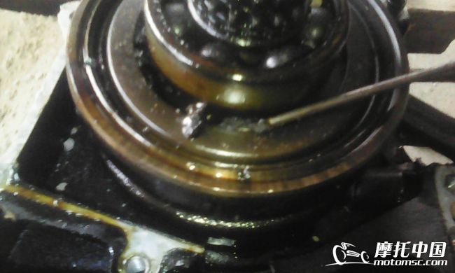

    定子盘
    定子盘
    去掉定子盘
    去掉定子盘
    发表于 2015-11-29 20:29:51 | 显示全部楼层
    劣质机油的危害。
     楼主| 发表于 2015-11-29 21:57:45 | 显示全部楼层
    可惜车主还没有觉悟:lol
    发表于 2015-11-30 08:07:16 | 显示全部楼层
    脏成这样,这么多件,干嘛不直接丢超声波里洗。。。
    发表于 2015-11-30 08:08:16 | 显示全部楼层
    另外说一下旭派电池是好电池,一点不比使劲打广告的天能超威差
     楼主| 发表于 2015-11-30 08:19:16 | 显示全部楼层
    还没有那设备
    发表于 2015-12-1 09:14:21 | 显示全部楼层
    助力车常见现象,见怪不怪
    发表于 2015-12-2 00:09:11 | 显示全部楼层
    胥志国 发表于 2015-11-29 20:29
    劣质机油的危害。
    这 不是机油的事情把
    这是典型的缺机油啦
