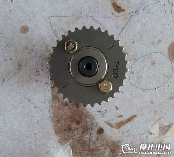

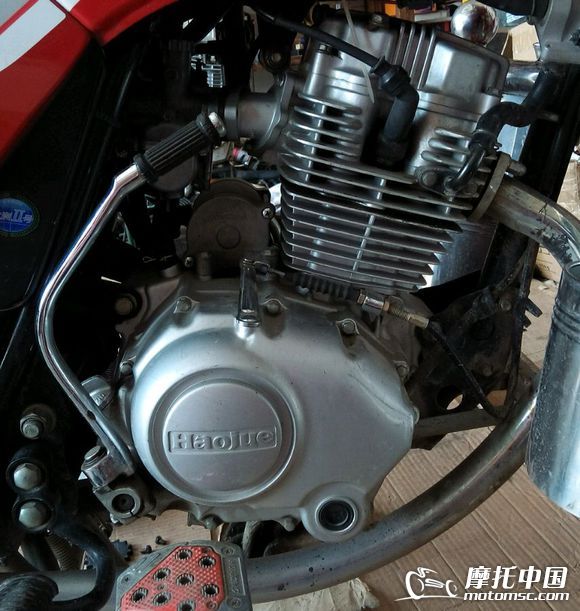

    CG125改装TY139排量链条机标称最大功率9.0KW功率比CG150还要大,下面给大家看看所需要的配件

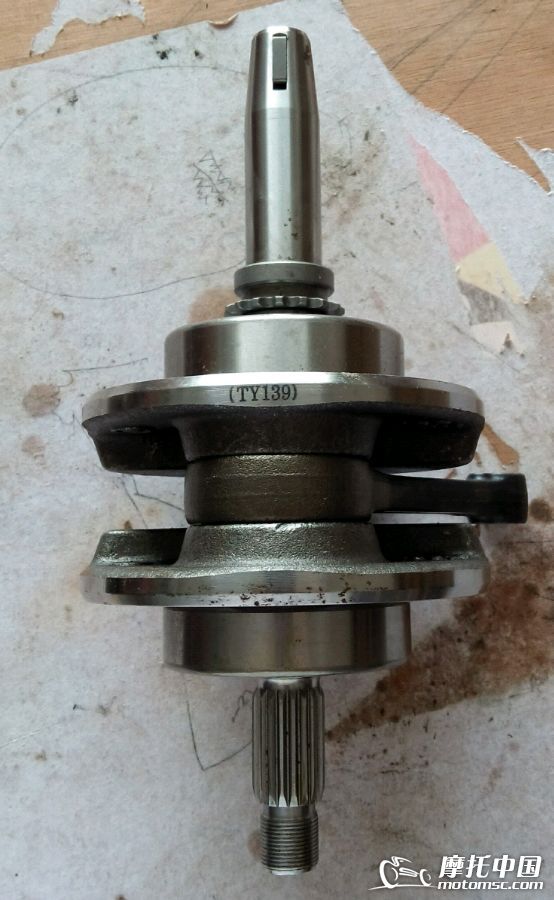

    看TY139曲轴

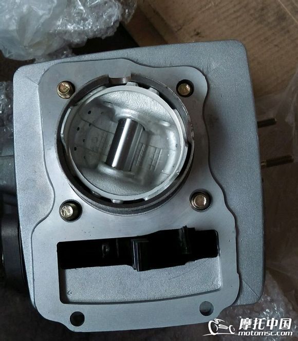

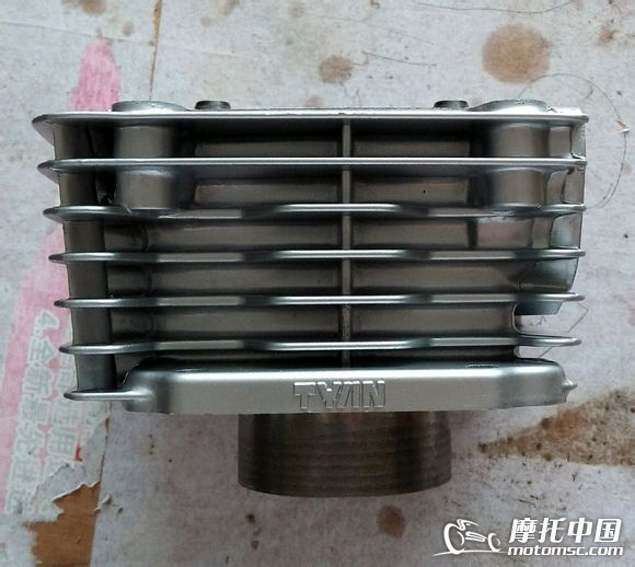

    中缸

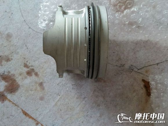

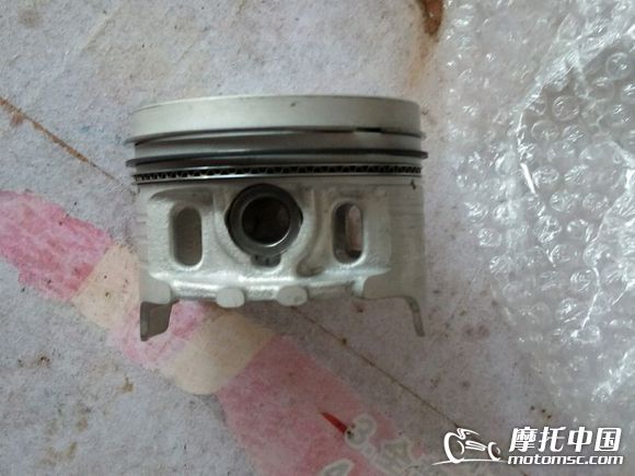

    13销轻量化活塞环

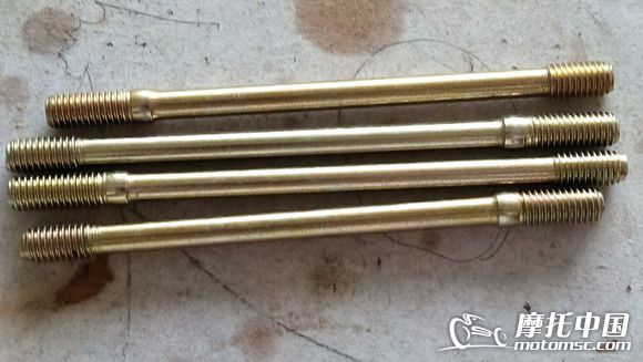

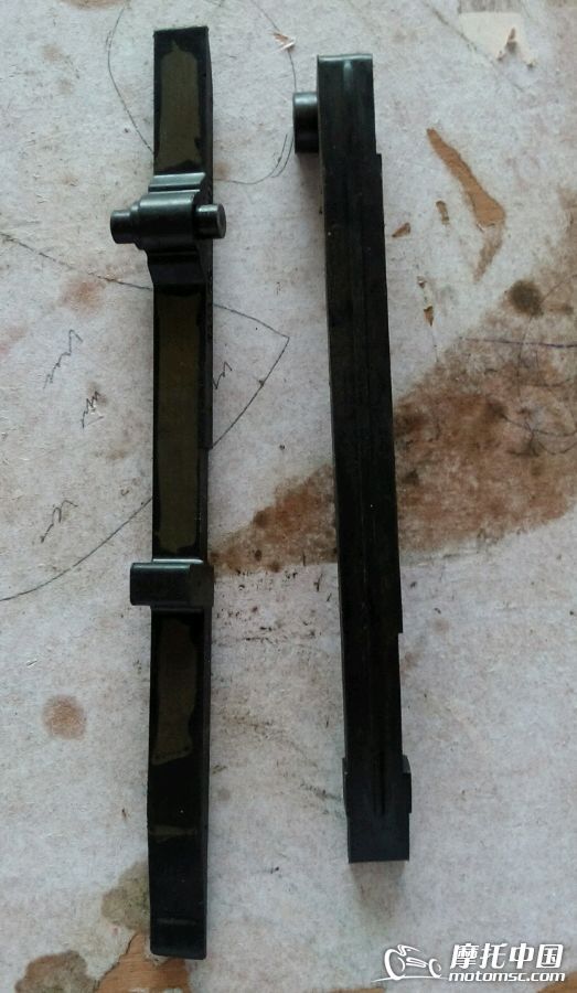

    压条

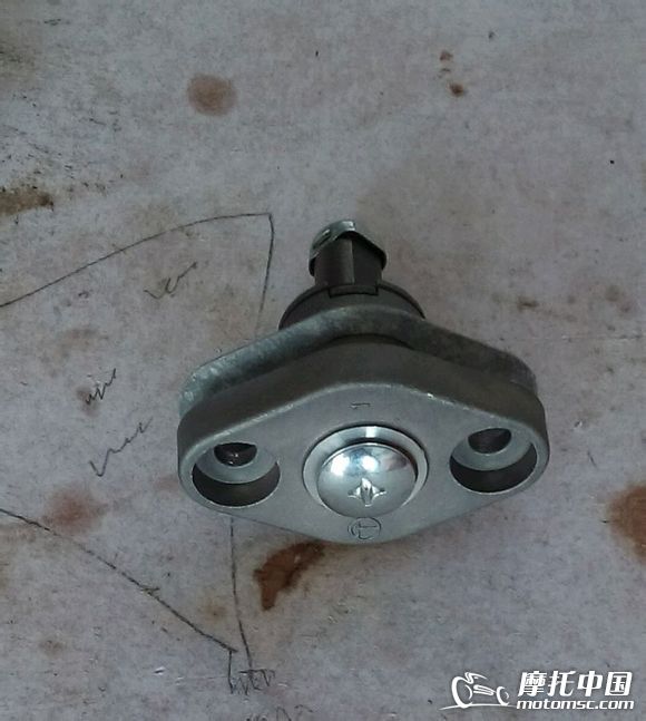

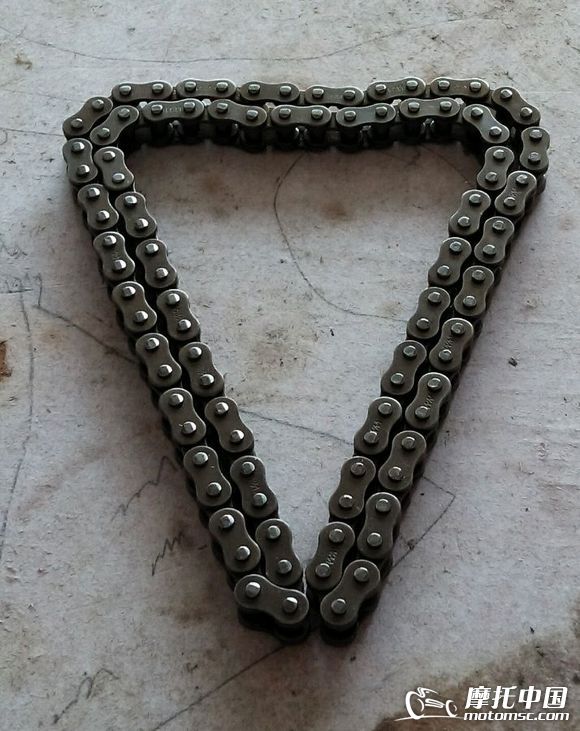

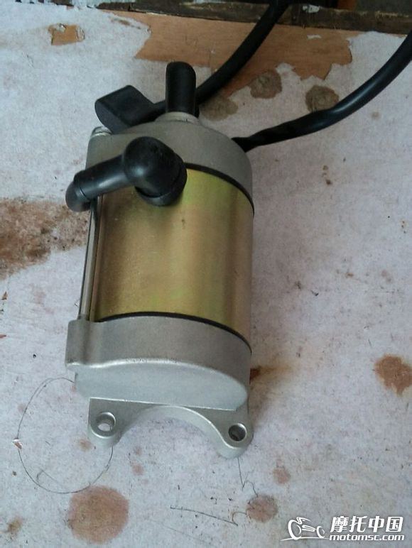

    链顶和马达马达跟CG的是有区别的

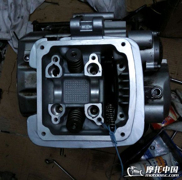

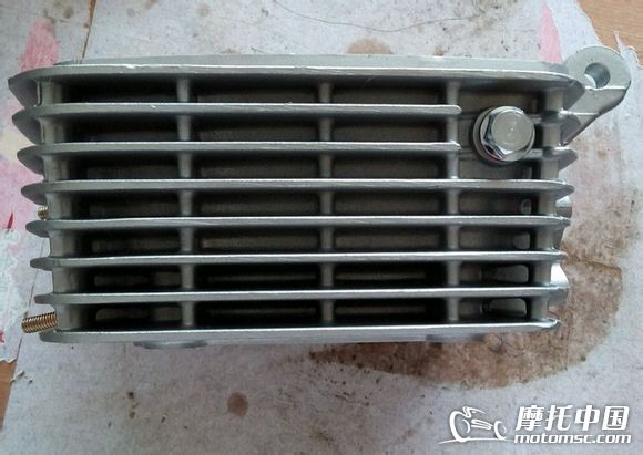

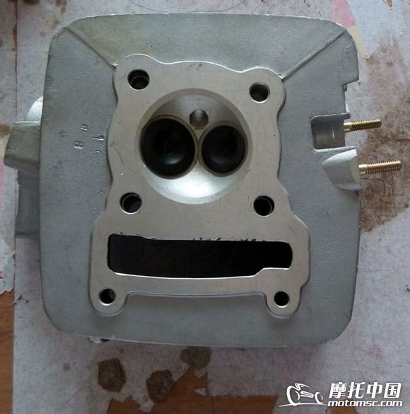

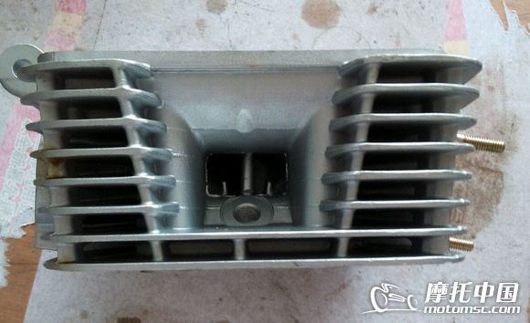

    汽缸头总成

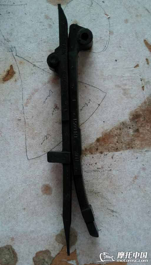

    凸轮轴

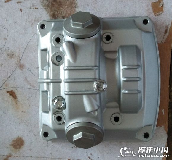

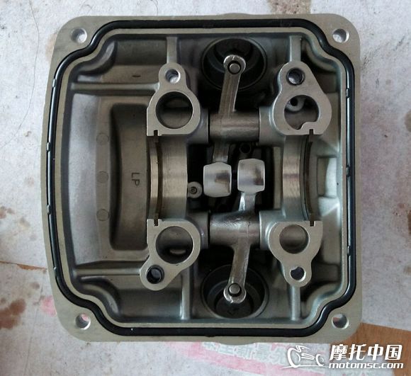

    汽缸盖摇臂

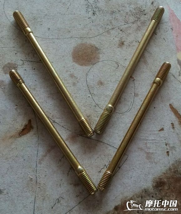

    价值连城的黑金项链和价值不菲的双头螺纹金条呵呵

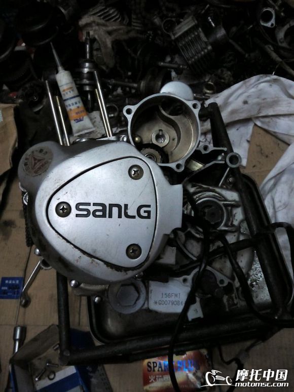

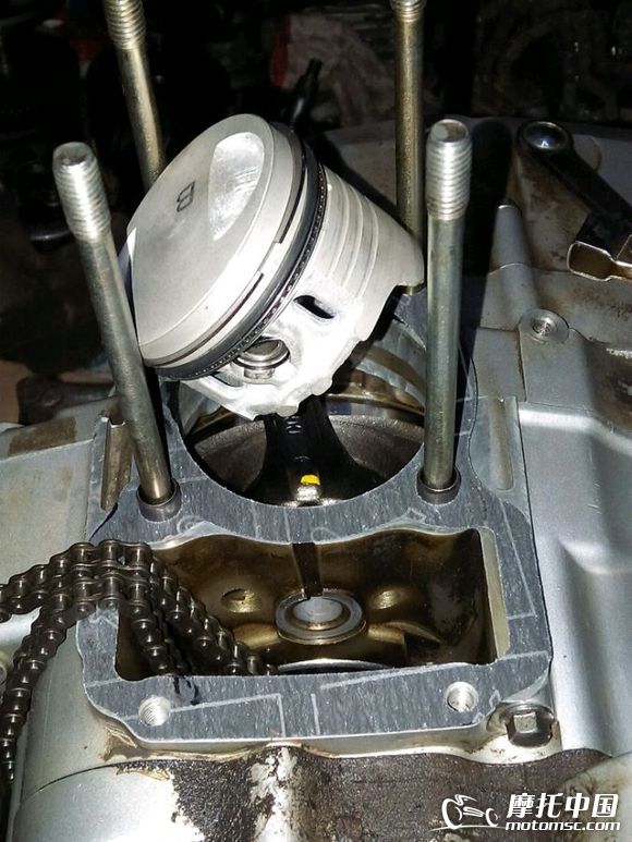

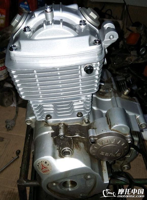

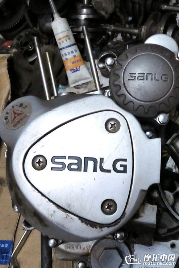

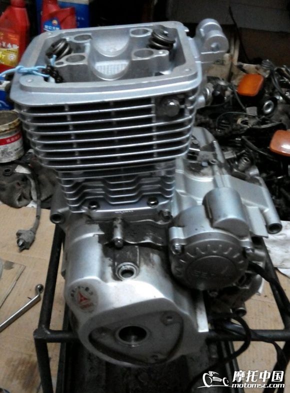

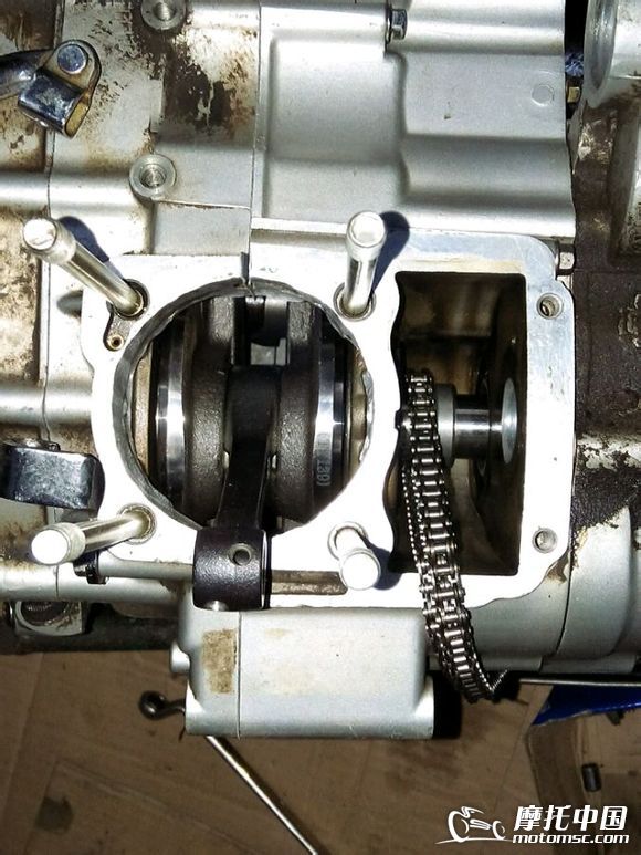

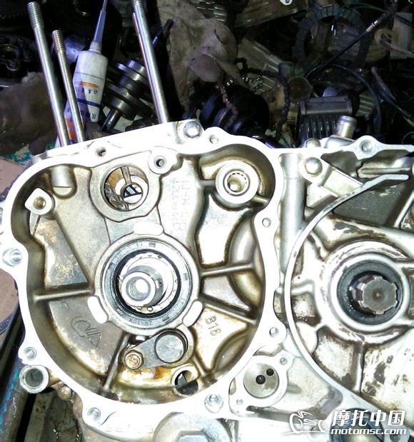

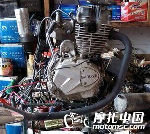

    这个就是用来改装的发动机
    此发动机曾由原来的125扩孔改为150

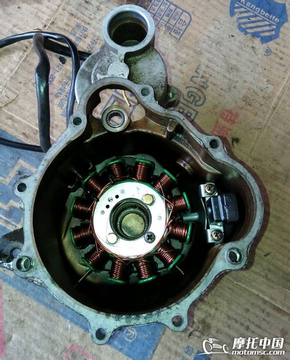

    三相十二极线圈

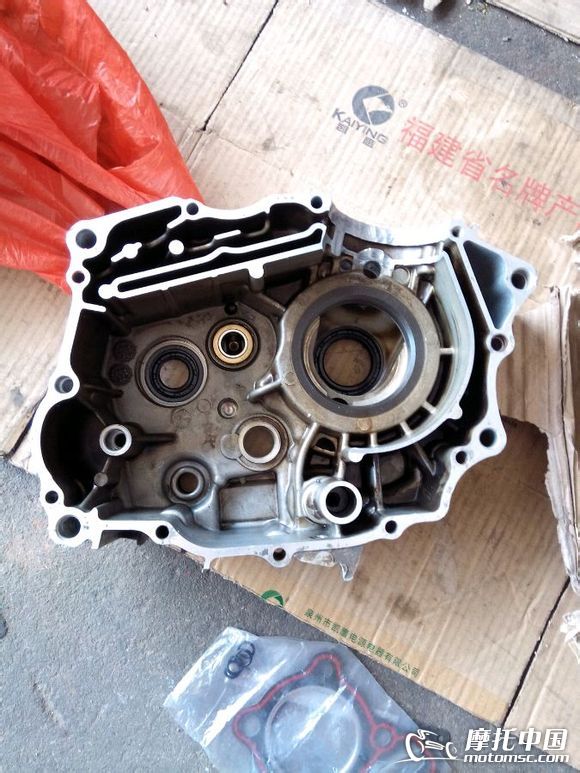

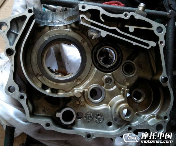

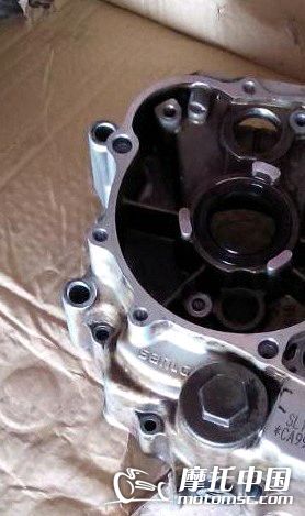

    箱体发去打码了待续
    箱体拿回来了
    插一句,这码打的真不错。

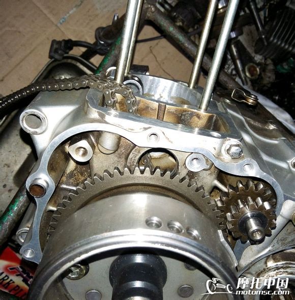

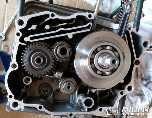

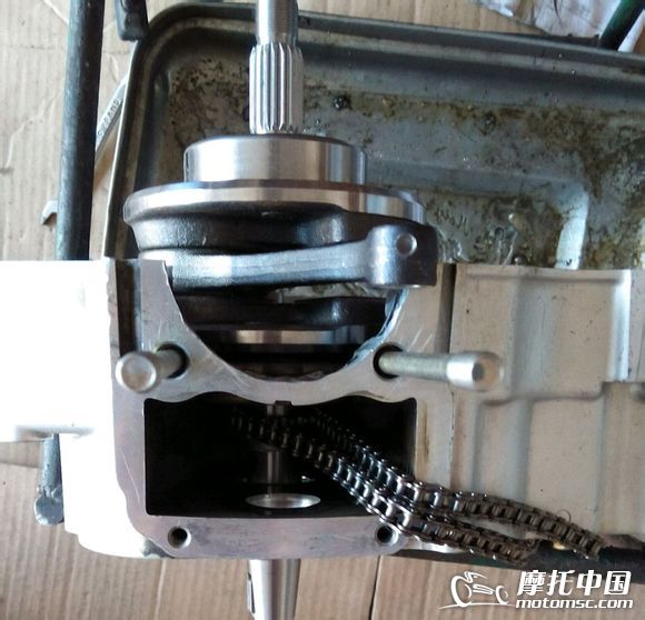

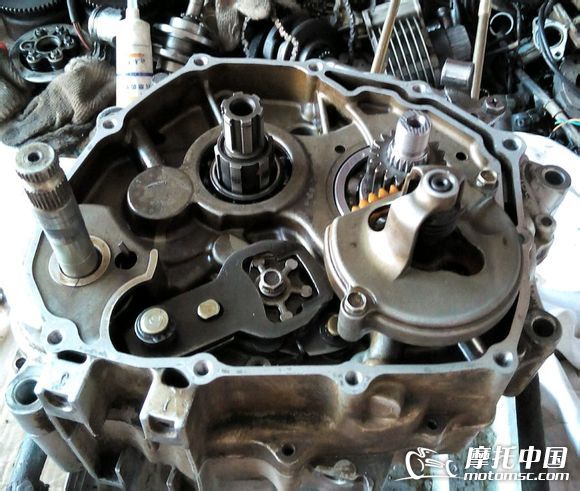

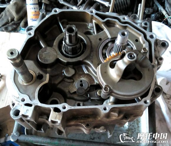

    开始安装曲轴和时规链

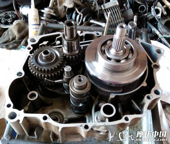

    安装主副轴总成
    安装挂档轴

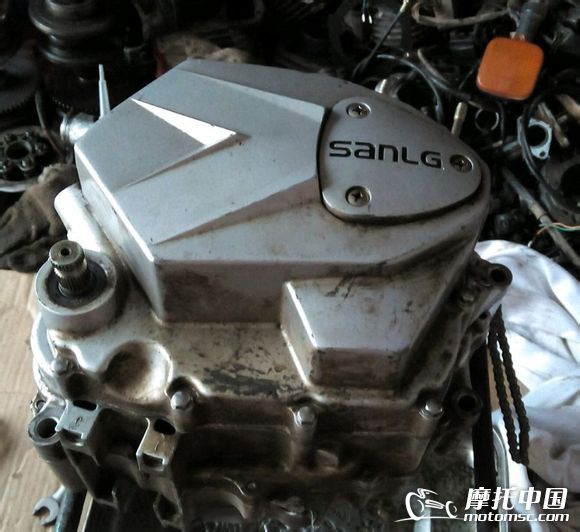

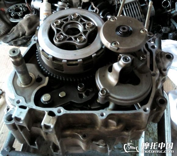

    安装离合 边盖

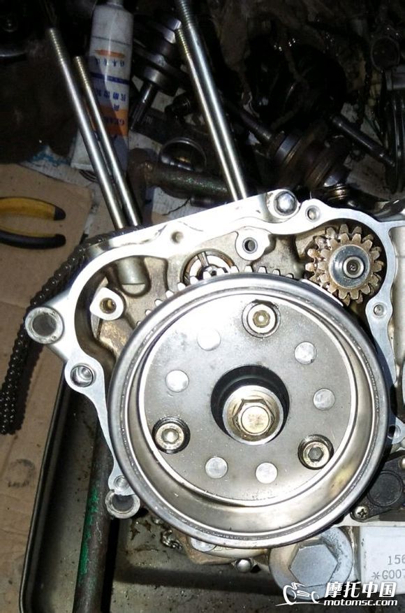

    磁电机安装
    安装活塞环
    中缸

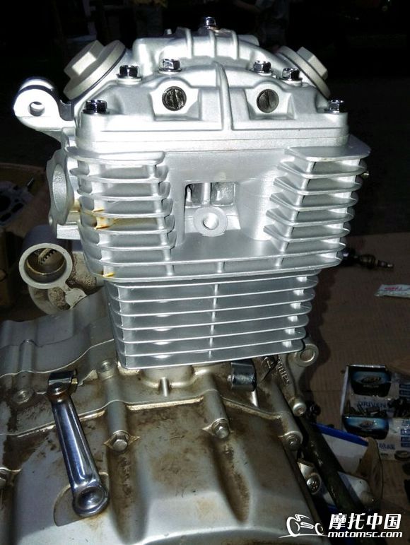

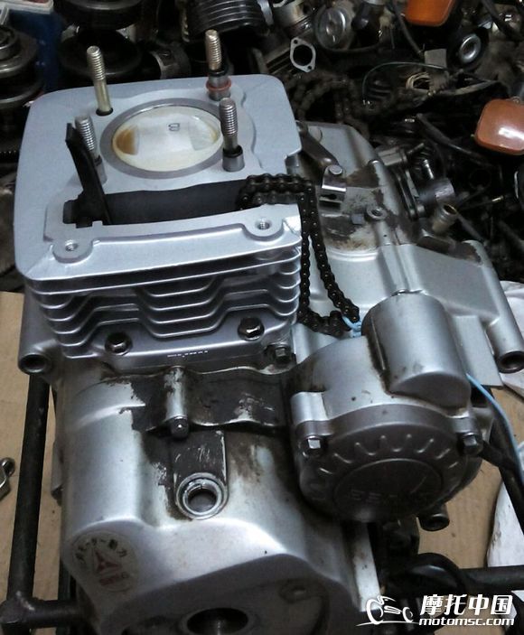

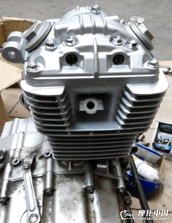

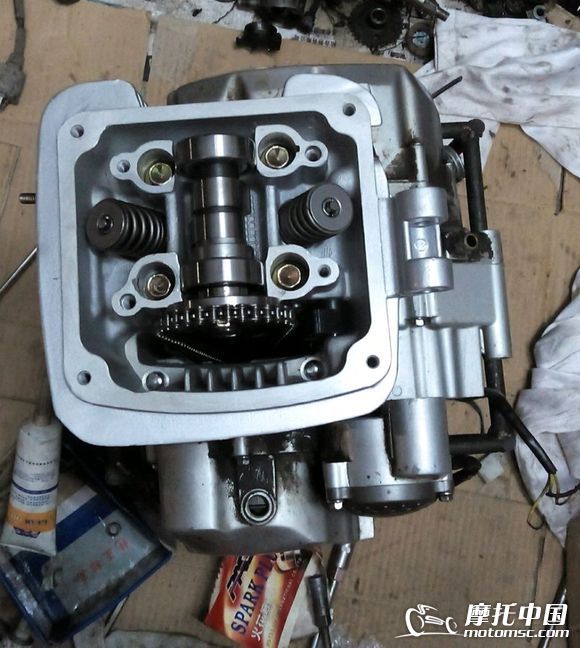

    缸头

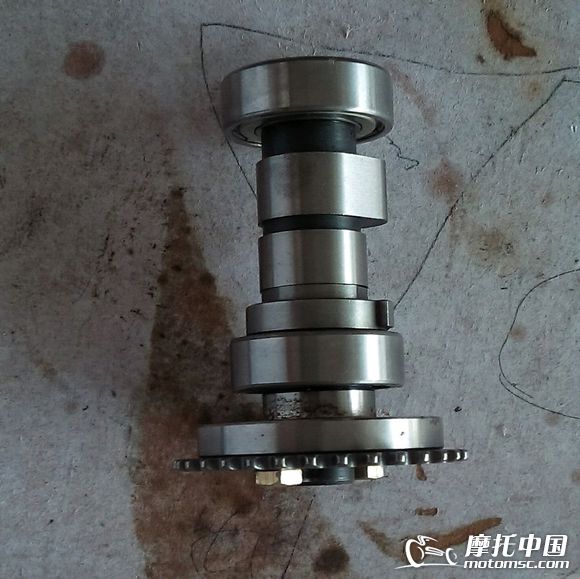

    凸轮轴

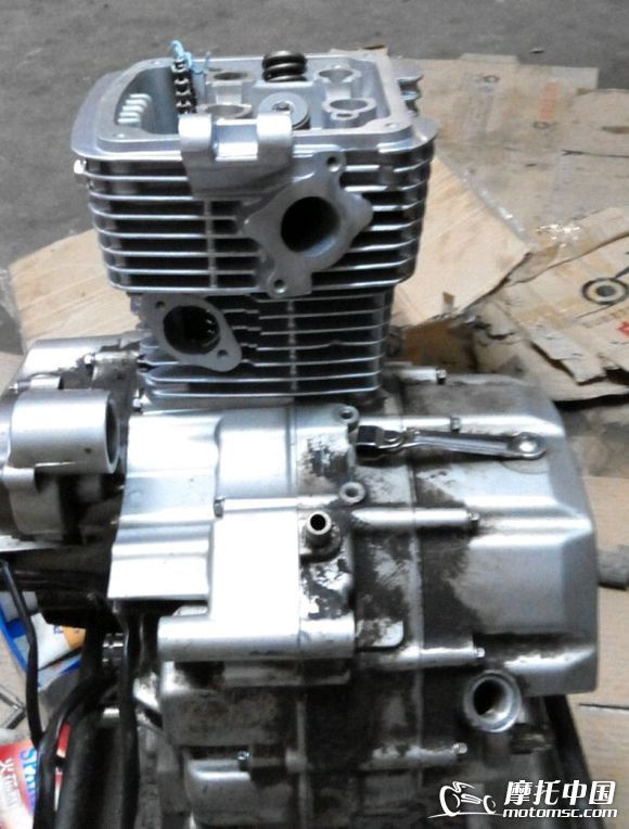

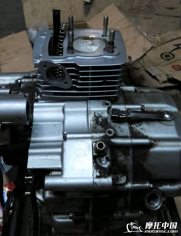

    装上缸盖

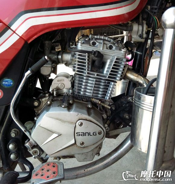

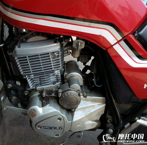

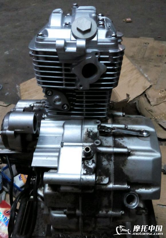

    原车发动机
    完成了收工
    最后补充一句,可能大家觉得这机器没有改装的价值,其实价值在于折腾。大机器不好改因为它设计完善,正是这种小机器,因为技术比较久远,给我们留下了很多的改装空间,而动手的过程就是乐趣所在,甚至远远比驾驶乐趣大得多。
