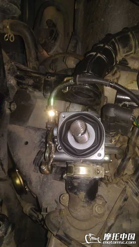

             跑了5万多公里一箱油6.45升只能跑140公里,简直油老虎。

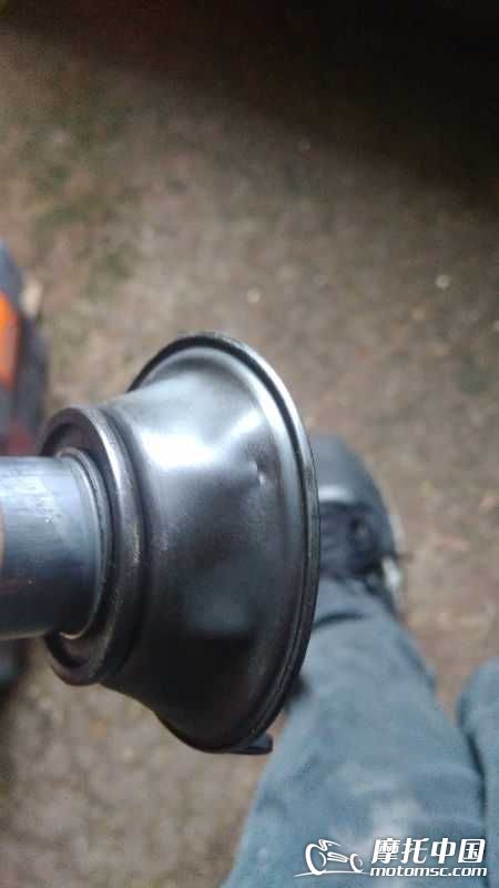

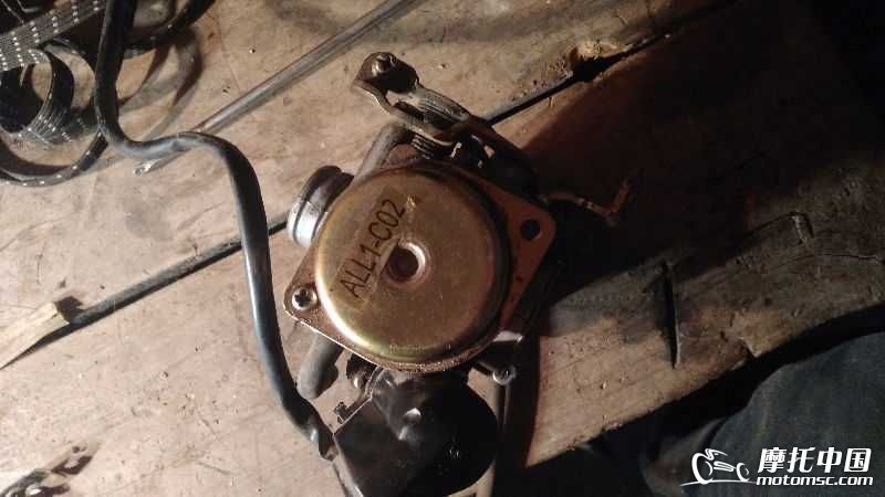

             闲来无事果断把化油器清洗了,拆化油器时发现真空膜破了个小洞,果断售后买了个原装真空膜。在等膜邮寄期间把破损的膜用小指母指甲大小的透明胶粘上装车试车。
            问题来了,能打燃3-4秒这样子然后熄火,给油门完全给不上油,把真空膜的弹簧取了不装一切正常能打燃能加油……以为是真空膜破了粘透明胶的问题。
            换了原装真空膜问题同上,打燃过几秒就熄火,带点油门打火也一样,把真空膜的弹簧取下打火一切正常能打燃能给油门不熄火,怀疑是装了弹簧弹簧的压力把真空膜柱塞压着弹不上来这样子(弹簧怎么拆的怎么装绝对没拉伸过 甚至都没清洗)
           百思不得姐,跪求各位大佬指点指点,感激不尽!

    发表于 2018-5-17 21:39:23 指尖摩托手机 | 显示全部楼层

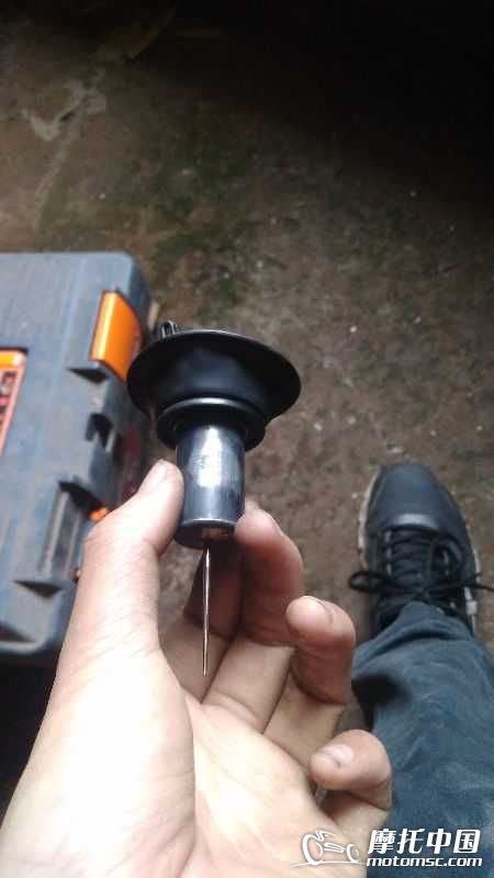

    有没有动过油针。真空膜是不是装反了
     楼主| 发表于 2018-5-17 21:58:30 指尖摩托手机 | 显示全部楼层
    这个油针不可调,真空膜不可能装反,它和柱塞集成在一起
    发表于 2018-5-17 22:17:58 | 显示全部楼层
    主喷嘴有拆过吗?看看有没有装错或者装漏了,怠速正常吗
    发表于 2018-5-17 22:28:36 指尖摩托手机 | 显示全部楼层
    调整过哪里没有,有没有漏装什么配件,负压管有没有起沙眼或折皱?
    发表于 2018-5-17 22:29:16 指尖摩托手机 | 显示全部楼层
    油针下面有一个油针座,黄铜做的。你拆化油器掉出来,大概不到1Cm长
    发表于 2018-5-18 00:14:03 | 显示全部楼层
    那个油针座是用主喷管顶在化油器本体里的
     楼主| 发表于 2018-5-18 00:41:14 指尖摩托手机 | 显示全部楼层
    全部分解拆了清洗  基本很小心   要是漏了配件不装弹簧一切又正常  但高速情况下没有弹簧压着柱塞迟迟不能下落岂不是很危险
     楼主| 发表于 2018-5-18 00:44:46 指尖摩托手机 | 显示全部楼层
    拆过,隔日达买了个原厂化油器 看到了装起看下
    发表于 2018-5-18 05:44:16 指尖摩托手机 | 显示全部楼层
    检查各个接头处有无漏气
