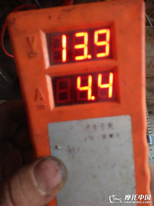

    接车后对充电电压进行检查,测得结果充电电压电流很低,未能对电池正常充电,测量交流发电电压在7000转时有100V的交流电输出。

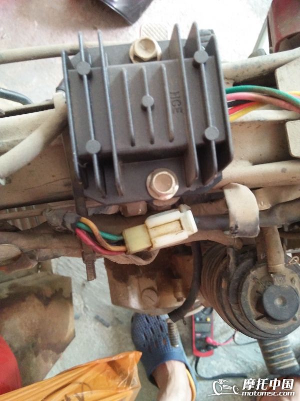

    既然有合格交流电输入,为什么通过整流后,还充不了电了呢?难道是整流器坏了?拆下油箱,看到整流器确是是新的。

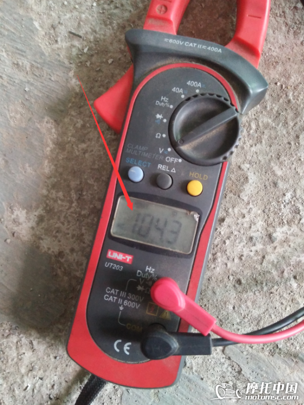

    用万用表检查电池正极至整流器上的输出正极,电压降在0.05v.属于正常,
    查绿色地线至电池负极电压降达到了2v。显然,这个地线的压降有问题,既然测到有问题,外接一条地线到电池负,同时再测充电电压与电流,一切回归到正常范位。
