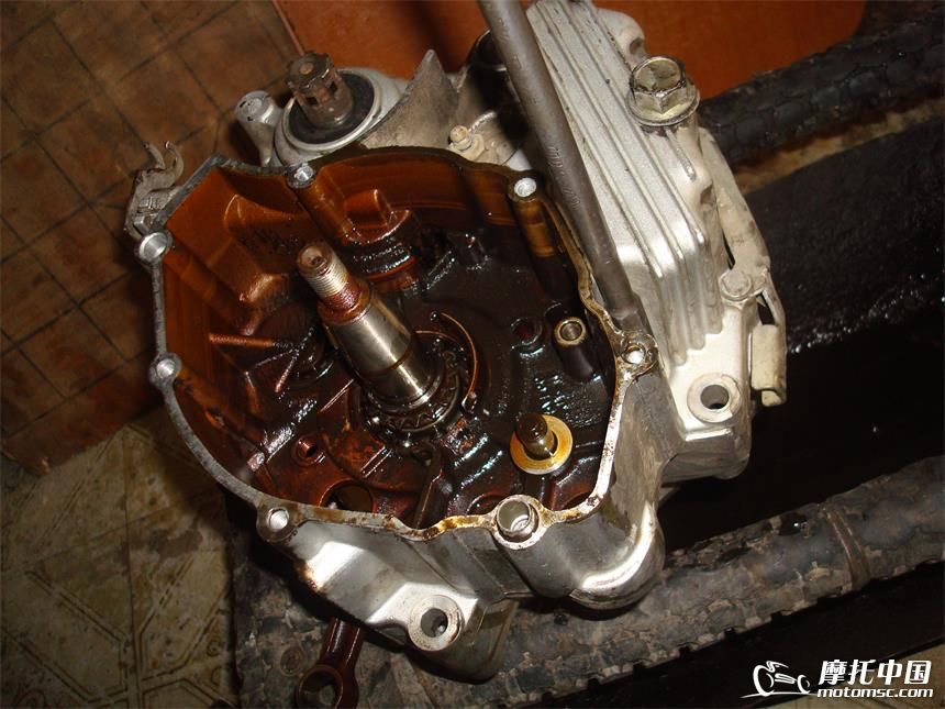

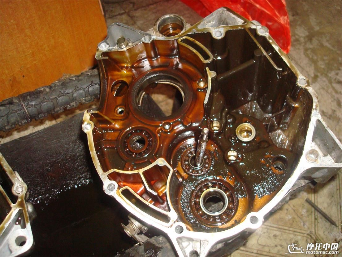

    按对角方向,分三次松开紧固螺丝。

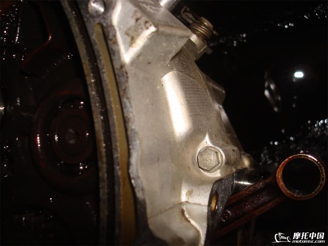

    不要忽略右侧还有两个紧固螺丝。

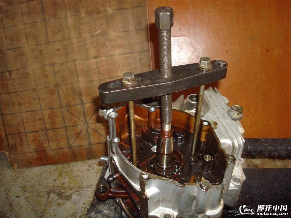

    使用两爪分箱器分开左右箱体。

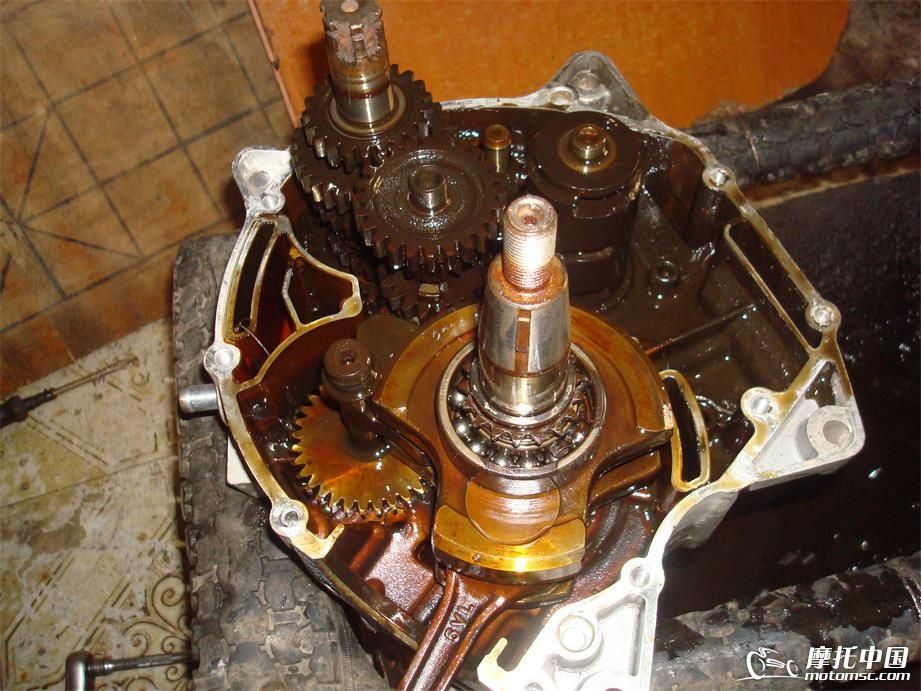

    箱体内部结构,注意多出的平衡轴。
    受伤的曲轴轴承。

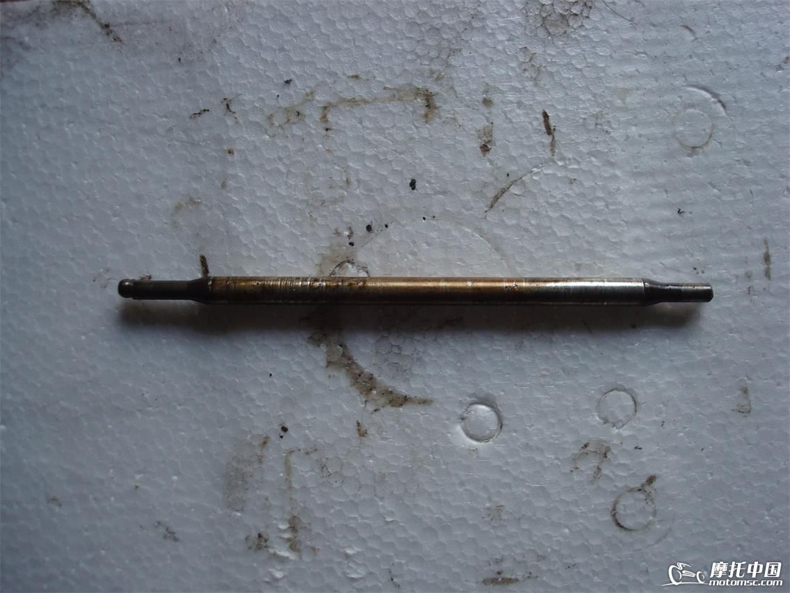

    取下主副轴齿轮,曲轴,平衡轴,发现离合器推杆异常。
    四两拨千斤的利器。

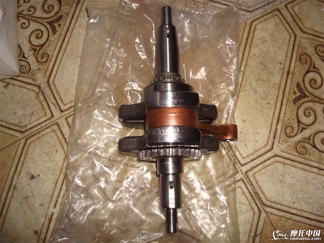

    新旧对比图。
    准备开工。
