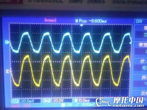

    新买示波器,从零开始,用高压探针量点火次级电压时,看不懂击穿电压是多少。想到用照明电源做实验,图中1通道是用高压探针采集的,2通道是用10X倍率探针采集的,2通道电压是1通道电压的1万6千倍。请教师傅这样用法对吗?普通高压探针的倍率是多少?

    采集次级点火波形必须用专用的高压探头,详情请参考波谱分析版块的帐子http://www.motomsc.com/forum.php ... 8&fromuid=14025

    禁止家用电测量

    家用电峰值电压超过了示波器可以承受300V的输入电压的范围,经“普通人”师傅提醒,今后引以为戒。

    新的探头,你看能不能显示完全,如果不能显示完全,就要把探头内原先40NF的电容去掉.替换上20NF的电容就行了。
