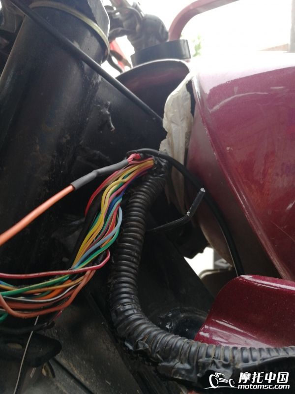

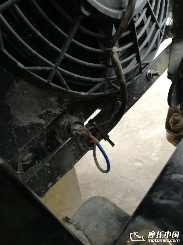

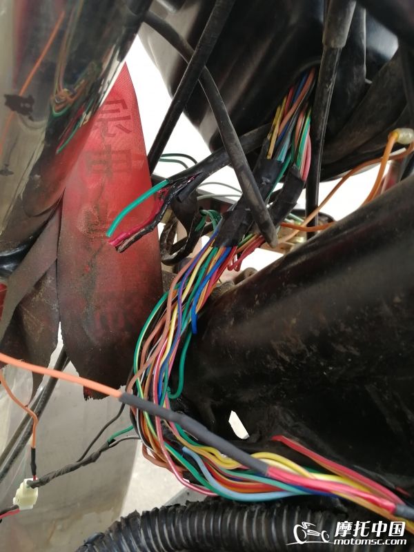

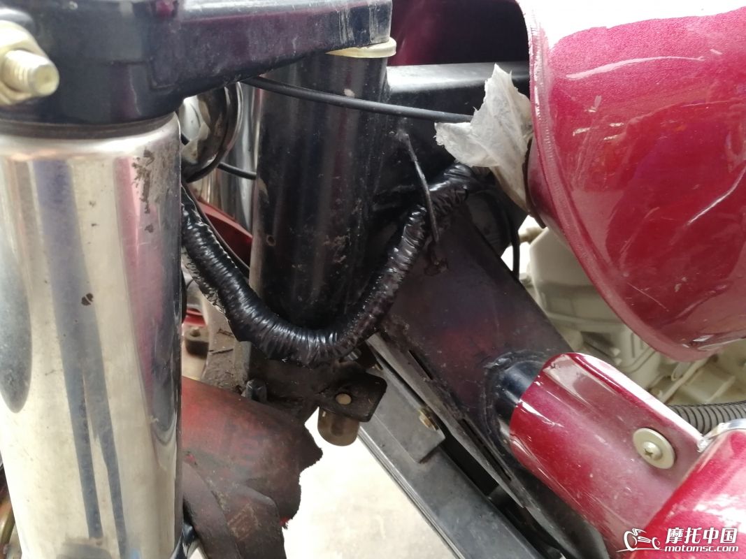

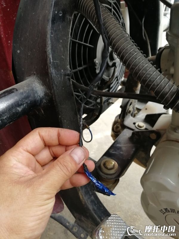

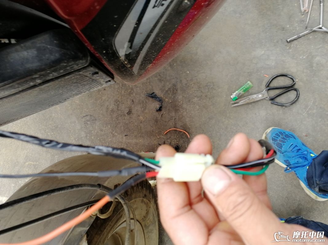

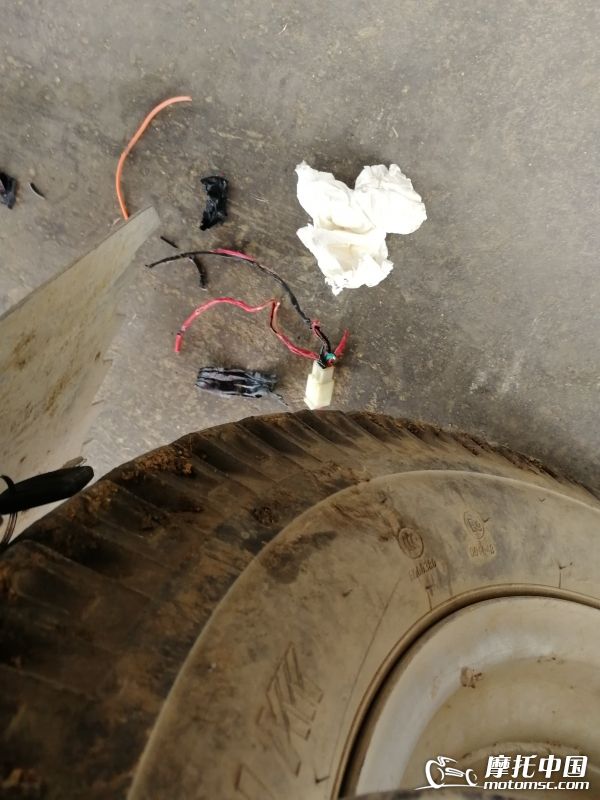

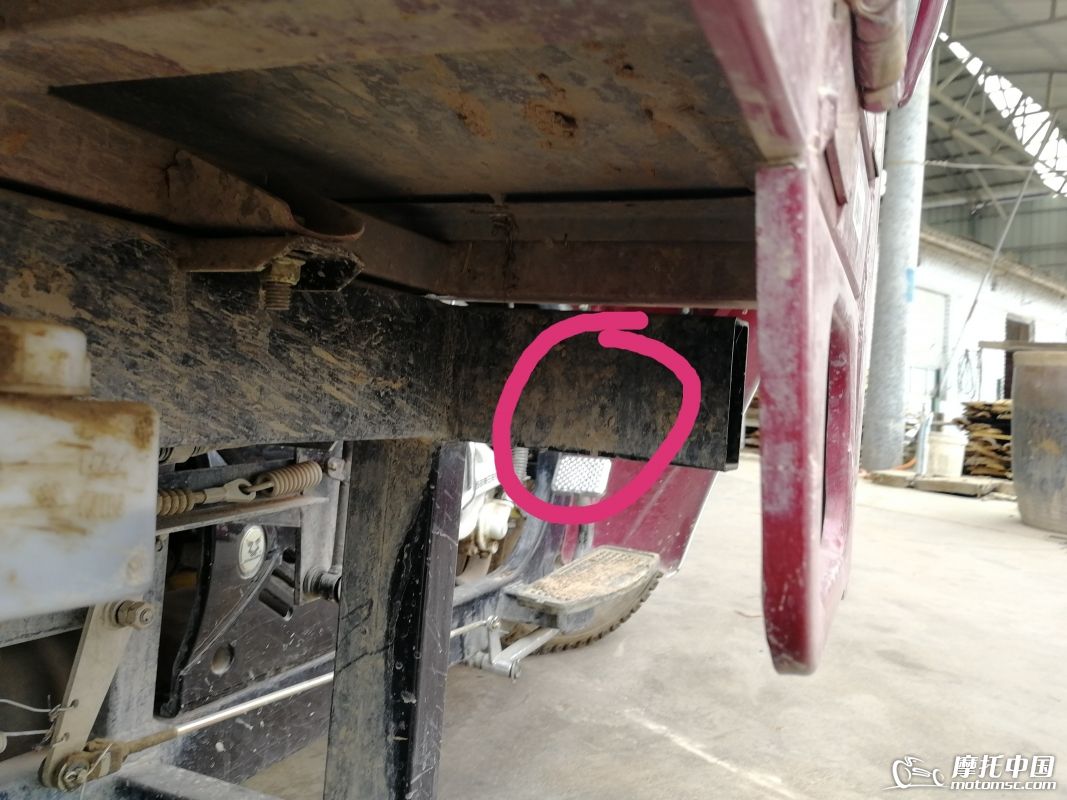

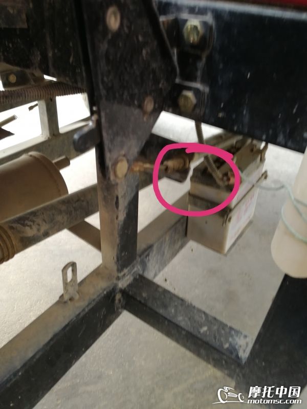

    今天早上骑来一辆宗申150水冷油刹的三轮车,说是线路着火了,看了一下是水箱上的温控开关的黑色火线掉了打铁引起的, IMG_20180607_072021.jpg IMG_20180607_072016.jpg 但是还有一个原因是车主保险坏了后直接连接引起后果这么厉害, IMG_20180607_072037.jpg 拨开总线找到已经坏的线重新连接换线, IMG_20180607_073934.jpg IMG_20180607_072041.jpg IMG_20180607_072031.jpg 总线坏的线连接用带胶的热缩管,这样接的效果好再一个总线不会太粗,接好后试车一切正常用防水胶带重新扎好 IMG_20180607_080546.jpg 这个故障是由于这一段夏收 路上的菜籽杆碰掉的,但是根本原因是设计问题,福田的车温控开关早期在水箱到缸头的管子上,现在是在缸头上的节温器上它是不会被碰掉的,在还有电瓶的位置也不好 IMG_20180607_081835.jpg 在农村田地里这个传动轴带起东西后会把电瓶线铰断的,这一段已经几辆车出这个问题了,还有油刹车的刹车油壶的位置不好, IMG_20180607_073919.jpg 福田车的位置在它的前面 IMG_20180607_081810.jpg 这个位置要好的多,这个修理工可以很好改的,希望厂方以后会改。
