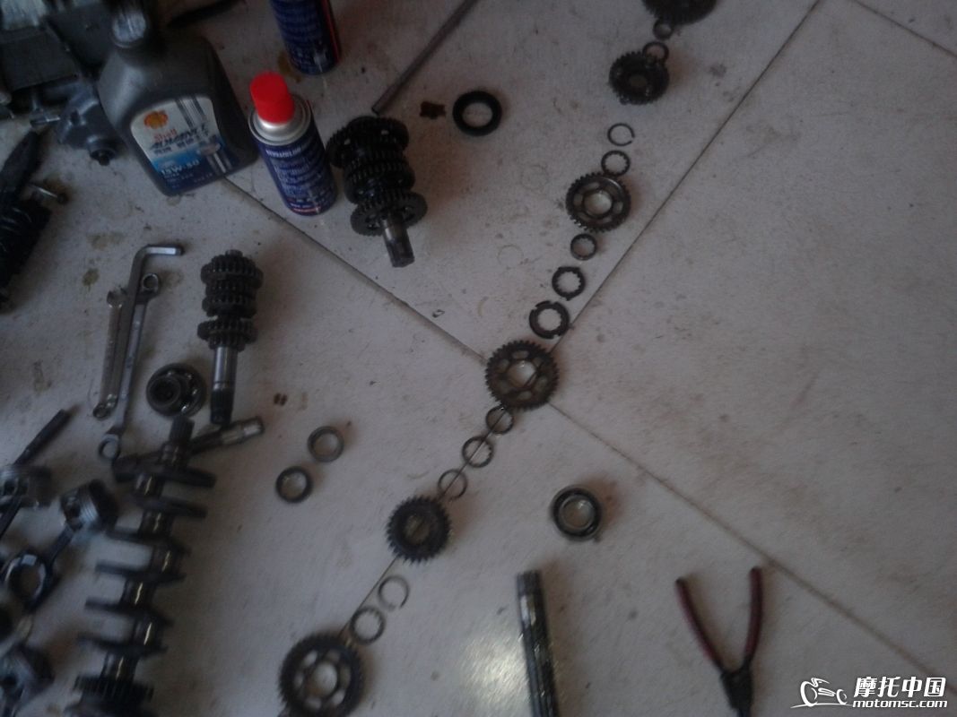

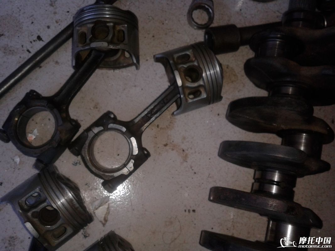

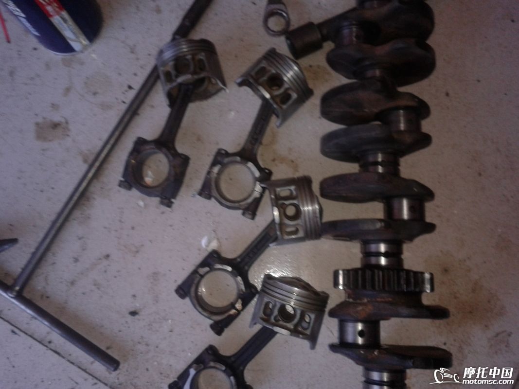

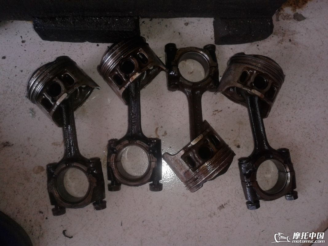

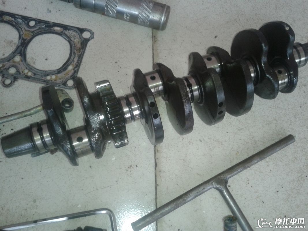

    拆机,轴瓦没事。
     楼主| 发表于 2018-8-24 13:39:44 | 显示全部楼层

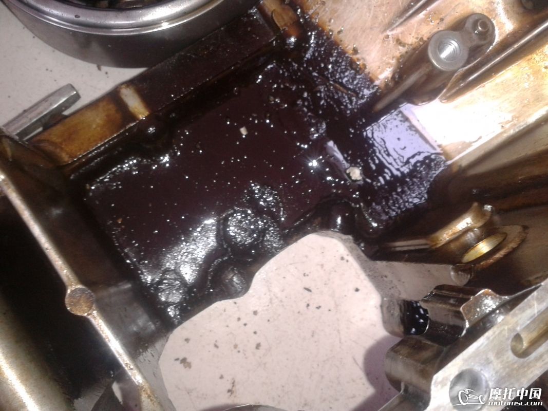

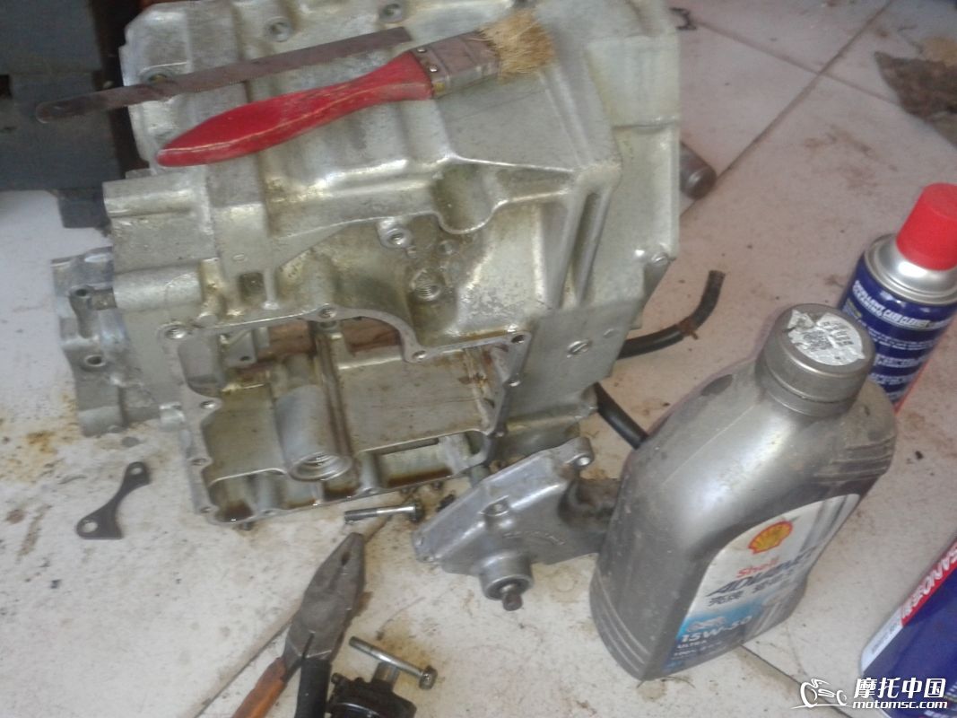

    油污很厚。
     楼主| 发表于 2018-8-24 13:41:31 | 显示全部楼层
    清洗。

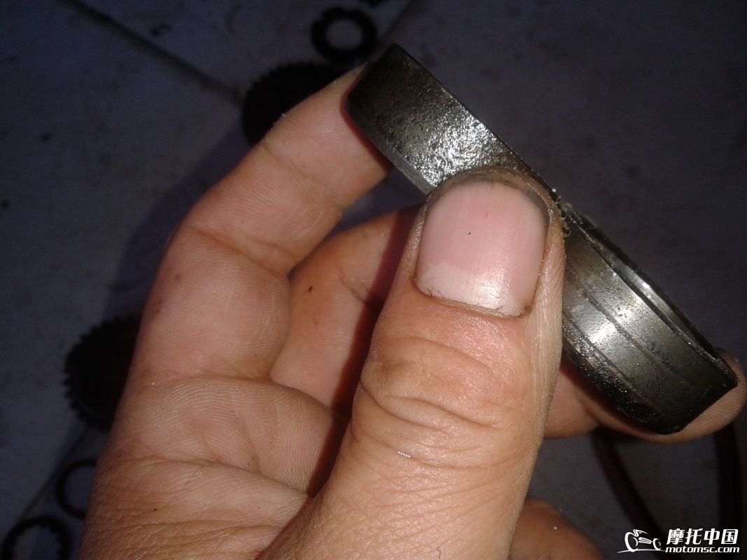

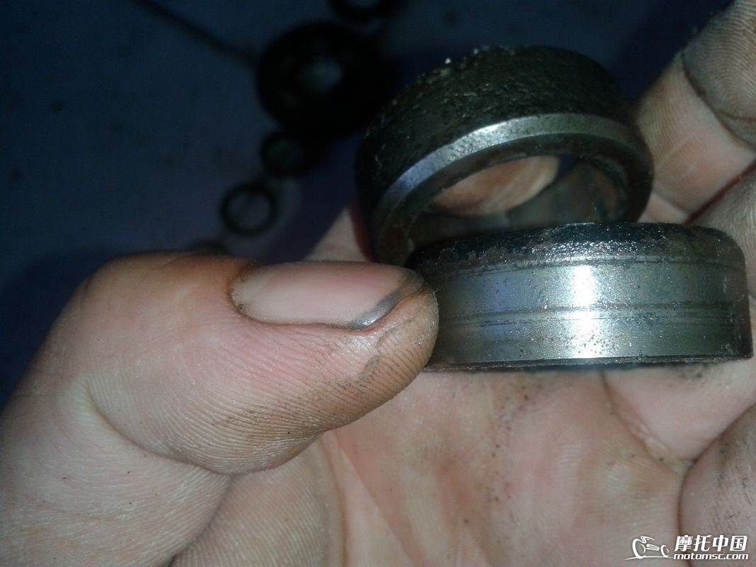

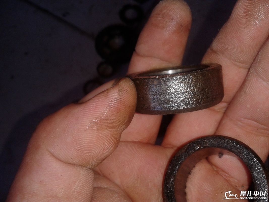

     楼主| 发表于 2018-8-24 13:43:47 | 显示全部楼层
    付轴衬套生锈凹坑,更换,原装拆车件。
