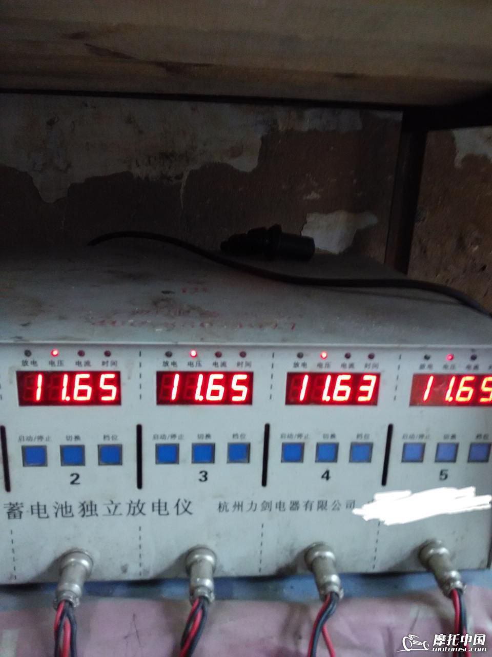

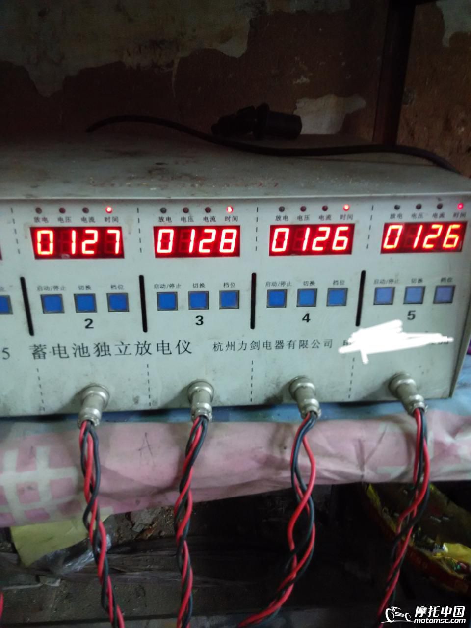

    整组电池充满电,20a电池用10放电.12a的用6A放电.6个月内的电池夏天放电不得低于120分钟.冬天放电低于110分钟.整组放电时间误差10分钟不正常.8至15个月电池放电夏天低于100分钟冬天低于90分钟,整组误差20分钟不正常.放完电后看回升电压8个月内回升电压超过11.8v不正常9至15个月内回升电压超过11.95v不正常.整组误差0.15v可判定是落后电池.这是正常的电池如图 img1452571363225.jpg img1452571352228.jpg
