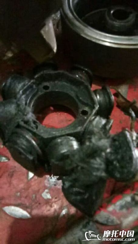

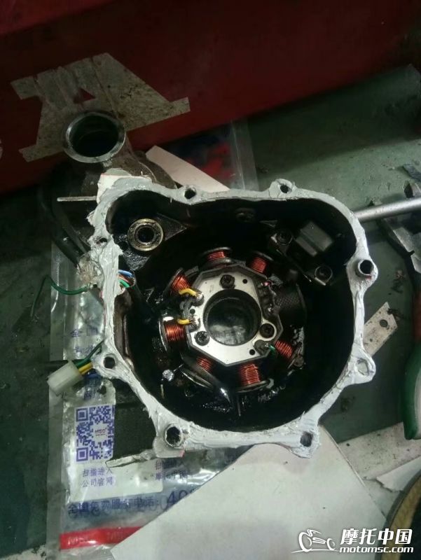

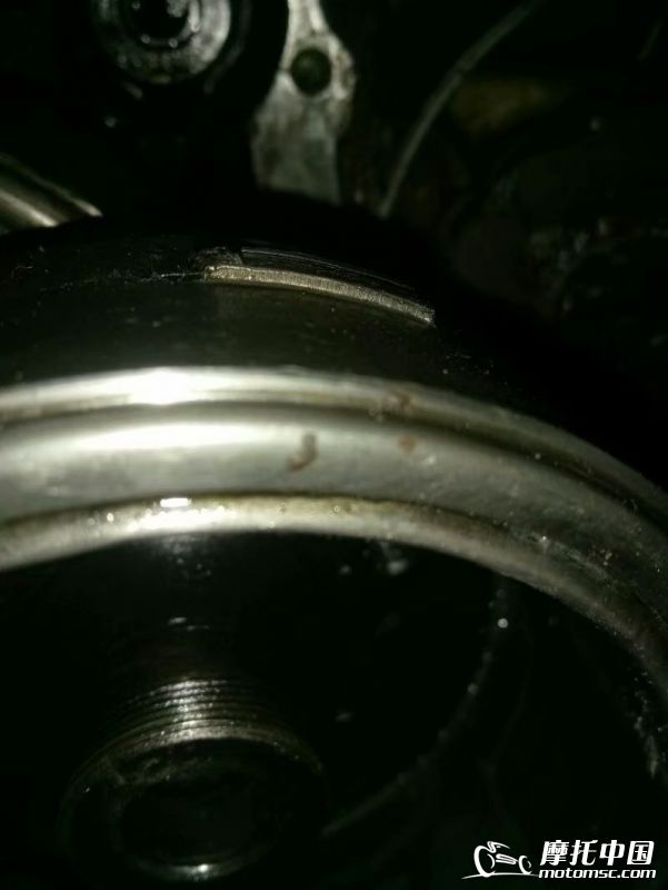

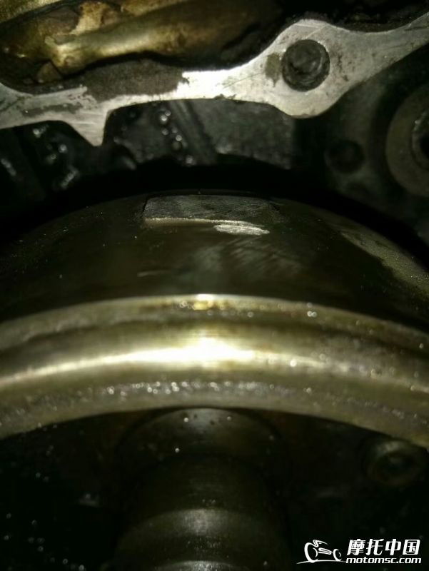

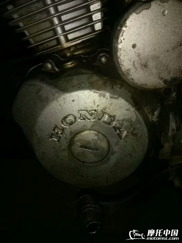

        有个车主开了一台很破的五羊款的车子过来说这车子全车没有电,当时店里有点小忙,加上车子很旧线路凌乱的很,找了一个借口给推辞了,谁知道过了几天车主又来了,这下没有办法,拆吧,这种全车没有电,无非就是磁电机不发电,整流器损坏,电门锁故障或者电源线问题等等,为了尽快找到问题,我也用替代法,找个整流器装上在整流器端测电源线的电压,只有3伏的电压,关掉电门锁,断掉保险丝,由于这台车子没有电池,所以不用考虑电池内部造成的故障,测电源线对地的阻值很正常,没有搭铁现象,而且到电门锁之间也没有短路现象,断开电门锁的电源线,在测充电电压还是只有3伏多点,看来充电线圈可能有问题,测磁电机的输出电压只有14伏多点,明显磁电机出问题了 c4a62ed406a1fe6179786b533acf5070_dNEAAAAAAAAA&bo=IAMqBAAAAAARFy0!&rf=viewer_4.jpg ,拆开磁电机边盖用改锥测试转子的磁性还是可以的,在县城找了一个线圈装上后 d84eb7bdae709e90e8dda2d4538b0547_dNEAAAAAAAAA&bo=IAMqBAAAAAARFy0!&rf=viewer_4.jpg ,发现磁电机边盖装不上去,用卡尺测量旧线圈和新线圈的外径原来差2MM 8d58edb6faf6ed355a0f8669607f6556_dCEBAAAAAAAA&bo=IALAAwAAAAARF8E!&rf=viewer_4.jpg ,这车也很老了,有些原装配件也不是很好找了,正在考虑的时候发现墙角有一台三轮车上拆下来的旧发动机,拆,换个旧转子不就好了,装上之后信心满满没问题了,在启动的瞬间就卡死了,赶紧拆下来看触发器有没有损伤,幸好没出问题,拿出旧转子和CG150做对比,发现两个只是触发凸台高度不一样 250da95b9744e0377e48534678b6df13_dNEAAAAAAAAA&bo=IAMqBAAAAAARFy0!&rf=viewer_4.jpg 985e99439f6179b35c4b2255190af7ee_dB4BAAAAAAAA&bo=IAMqBAAAAAARFy0!&rf=viewer_4.jpg ,用角磨机打磨凸台的高度到合适的高度 f468c579865c3c2ed446277d5e459131_dCEBAAAAAAAA&bo=IAMqBAAAAAARFy0!&rf=viewer_4.jpg ,复装磁电机边盖启动车子,装好整流器测量充电量在正常范围内,开大灯一切正常,故障排除。

    两磁钢的凸台不一样长,不知车辆运行状态如何
     楼主| 发表于 2018-9-27 10:50:19 | 显示全部楼层
    CSL  中级会员  发表于 昨天 08:28  | 只看该作者
    凸台差一两度对车子运行没有多大影响,你可以在实际维修当中留意一下就知道了
