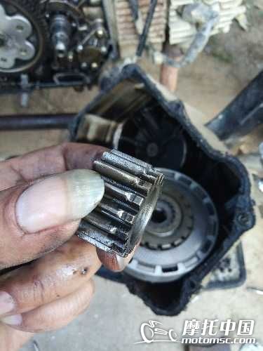

            拆了,我看一下。嗯,果然不出所料,曲轴右侧的主动齿轮和里面的铜套"烧死了"。这样一来,不管离合器是否分离,发动机都会带动变速主轴转动,所以一挂档就熄火。看来维修师傅的经验还是不够啊!
            来来来,把主动齿轮和铜套拿下来看看。用撬棍和一字螺刀配合锤子,总算是取下来了,然后打磨安装并疏通油道(此处省略N个字)。然后"挂档不熄火了,但是挂档也不往前走了。而且还有齿轮摩擦的异响传出来"。

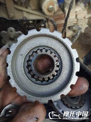

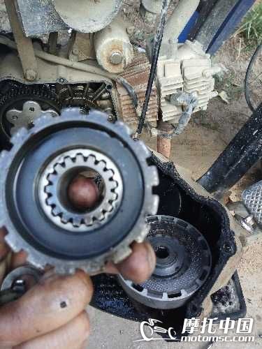

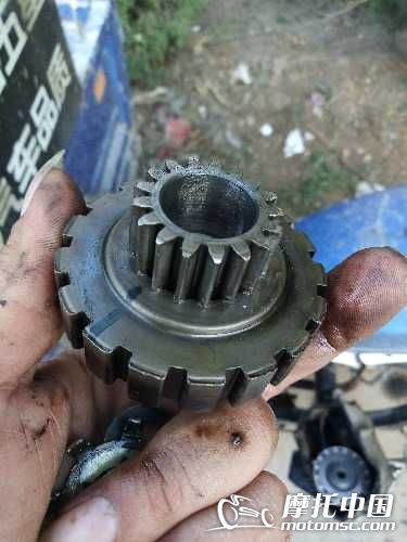

            拆下边盖,电启动着车,一看 : 好嘛——离合器旋转,变速主轴不转!拆下离合器再看——直接无语了。离合器内芯齿轮有17齿和18齿之分,他用的离合器总成的内芯齿轮齿数不对,把新的内芯齿轮弃之不用,装上旧的内芯齿轮,然后安装复位。一切OK了。

            "主动齿轮"
            "主动齿轮与新换内芯的配合"
            "主动齿轮与原车旧的内芯的配合"
            "正确的组合"
