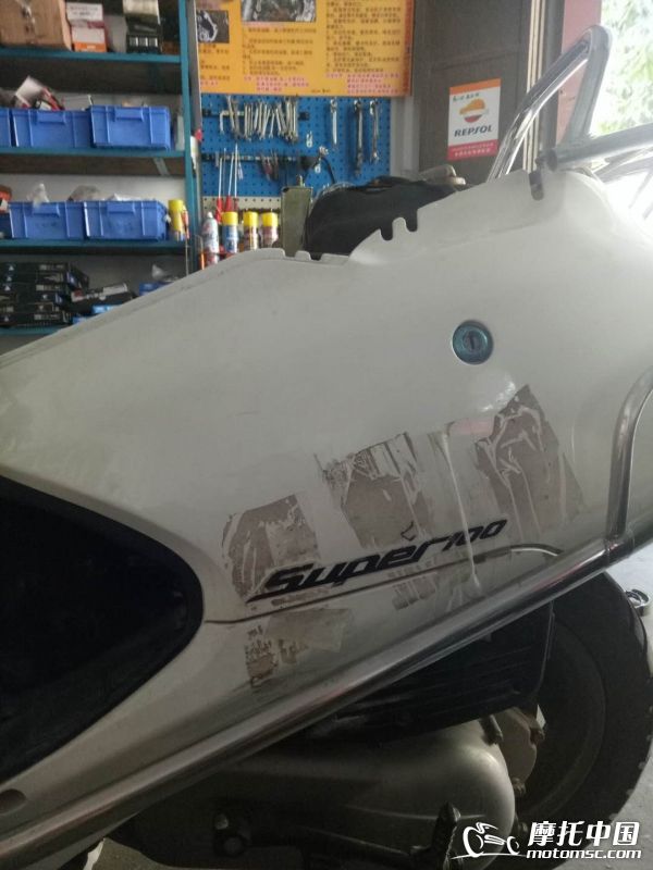

         几天前接修一辆高仿公主100摩托车,据车主描述这车有时启动困难,有时完全正常,难启动时换一个火花塞又能正常启动,当车行驶一段路停下来时或者又不能启动,或者过一段时间又正常了,没有什么规律,经过几个维修店检查依然没果。

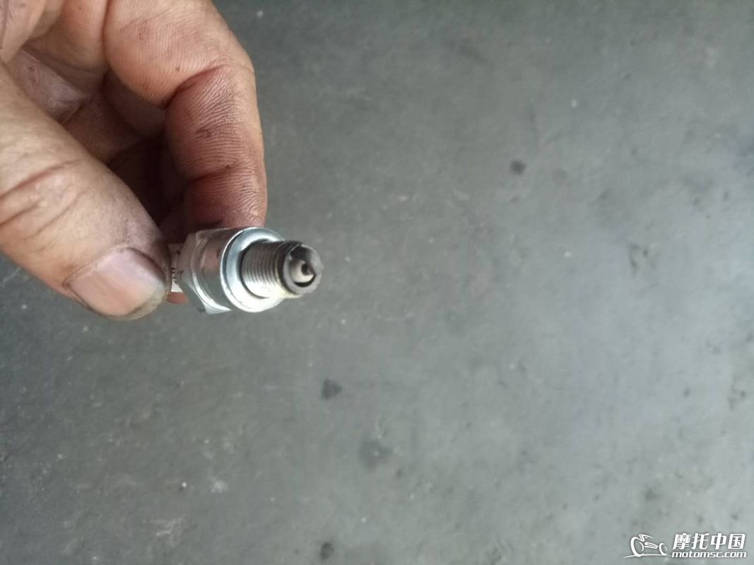

         听完车主的描述,我开始试车,当时没有感觉到车有什么问题,路试了一段,也没什么问题,怀疑电池电量不足,检查电池正常,检查高压跳火正常,火花塞正常,检查气门间隙也正常,再检查燃油开关,无论怠速、中速、高速出油量都正常。
