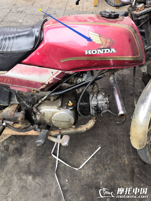

    西安大赛结束后,11月1号正常上班,店里放着一台精品,我们称这台车叫鹰100.也有人叫鹰仔。

    挂掉电话走到车面前转了一圈,这一圈下来就知道车主是位不爱车的主.

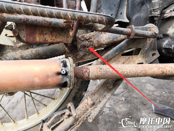

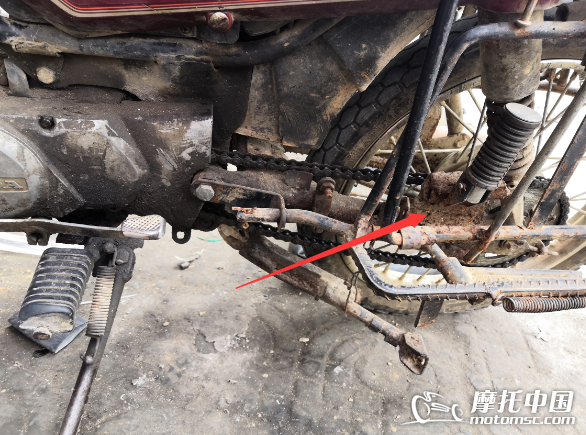

    电门锁没有,用短接红黑两条线替代,平衡架焊了再焊。不知出自何人之手的杰做!

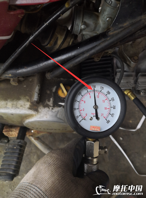

    车子貌似于病的不清。查看火花塞,湿黑,典型的混合气过浓。顺手测了个气缸压力,10公斤左右,气缸压力不用质疑。

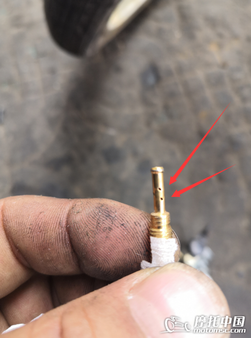

    清洗化油器检查主副量孔发现怠速量孔的雾化孔以经变形.但就算变形,怠速不好可以理解.但是加不起油与这关系不是很大.应属次要引响.

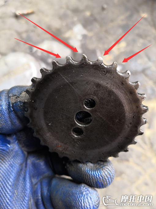

    检查至此,故障基本确诊.拆下正时齿又发现正时齿的齿轮也有严得的磨损,
