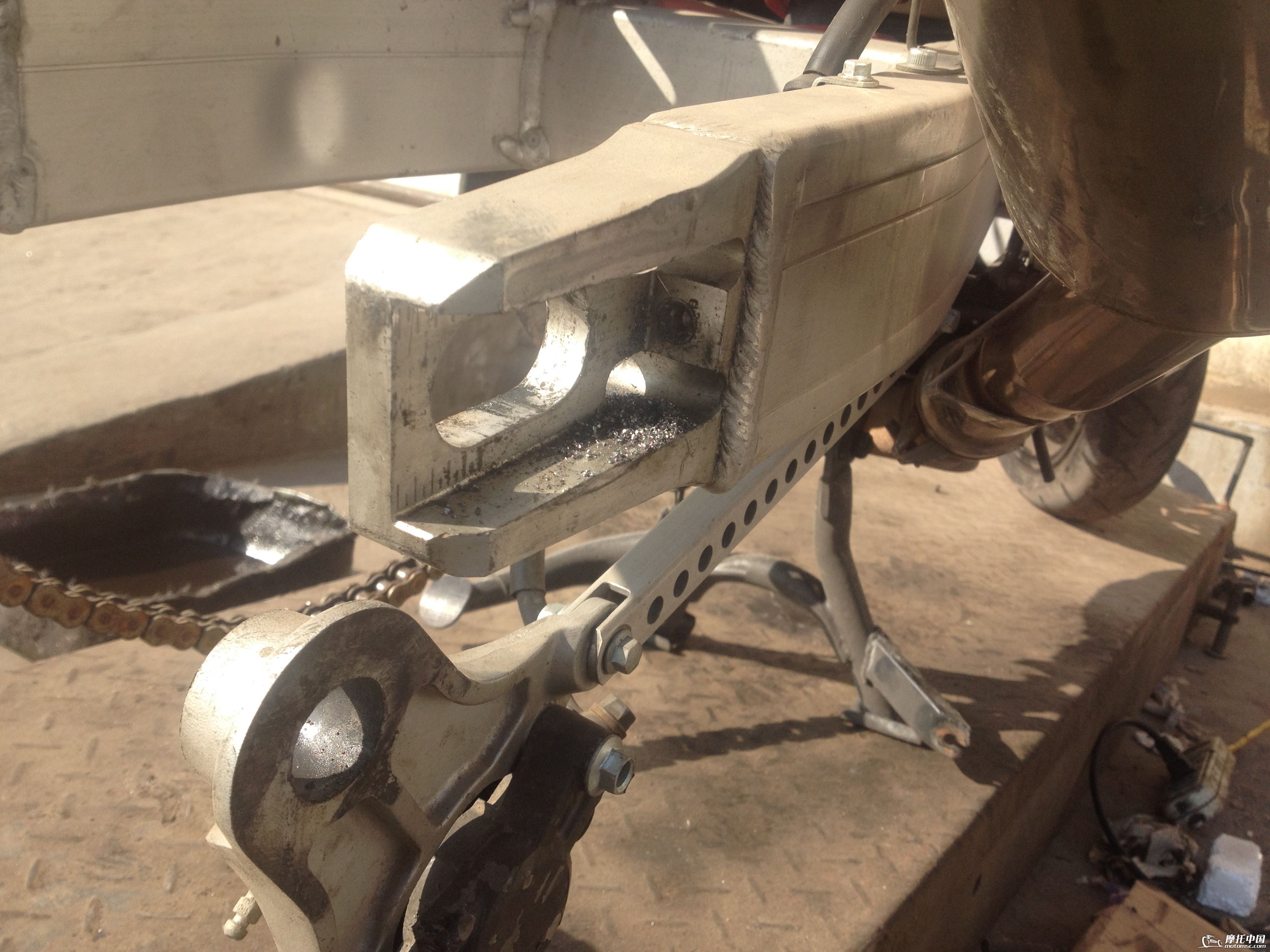

    昨天来个小活,雅马哈FZ1000链条涨紧螺丝断裂,偏偏段在里面,电焊不能干,断丝取出器不能进,外面还有一个十七、八公分台阶,又是一个“硬骨头”,看看我能不能肯动,就看我牙口了

    外面是铝,中间是钢,靠近后面还有一个台阶只能用钻头试试了,五金店的M7的钻头最长不过12公分,连台阶都不够,临机一动,计上心头。找到M5和M7的钻头,自造加长钻头开始

    大家都知道钻头的材质是碳素工具钢,比较坚硬,但是容易脆裂,不易焊接,普通焊条难以接固,高碳钢焊接要求技术,熔点,拉壶,电流,探伤很高,要求直线同心度难以把握。今天看哥能不能力挽狂澜,胜败难料!

    有种加长钻头可以满足你的要求
    发表于 2016-1-27 10:29:45 | 显示全部楼层
    还有个办法,买M7的钴钻头,然后找车床把直径10的钢棒车出个7的孔,钻头插孔里焊接,保证同心度。钴钻头火力相当的好,不锈钢都可以啃下来,不是一般钻头能比的。
