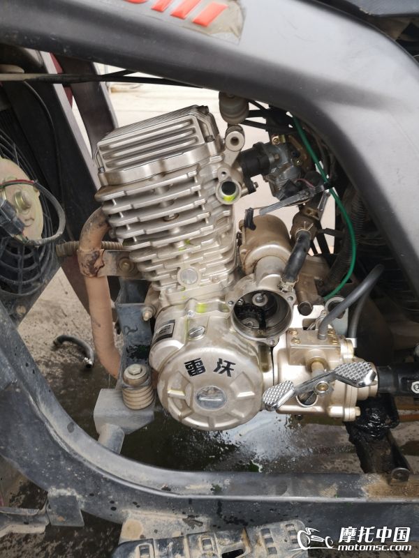

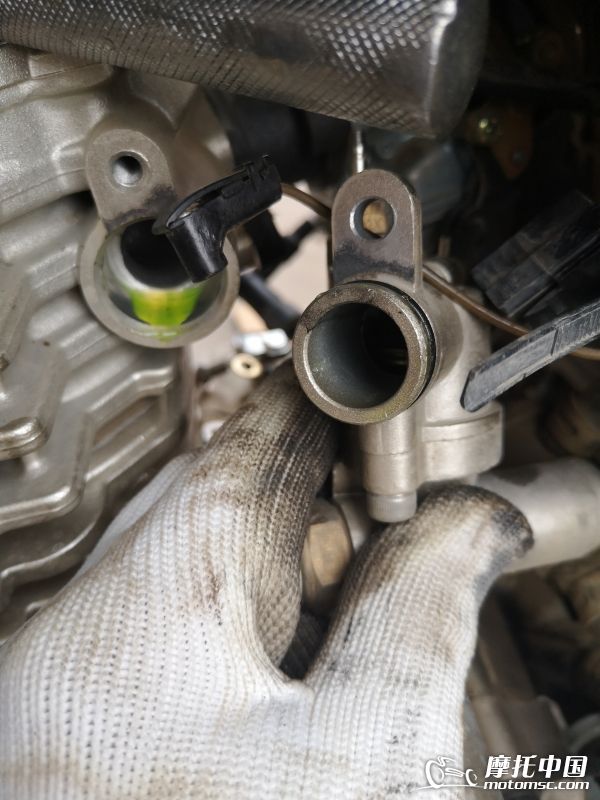

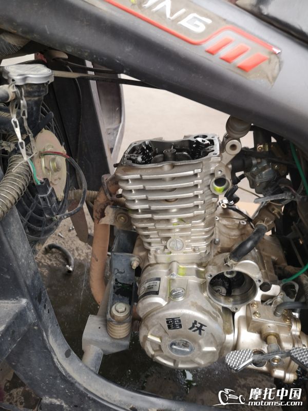

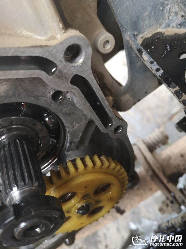

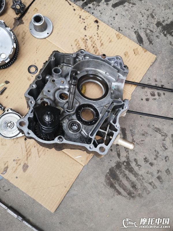

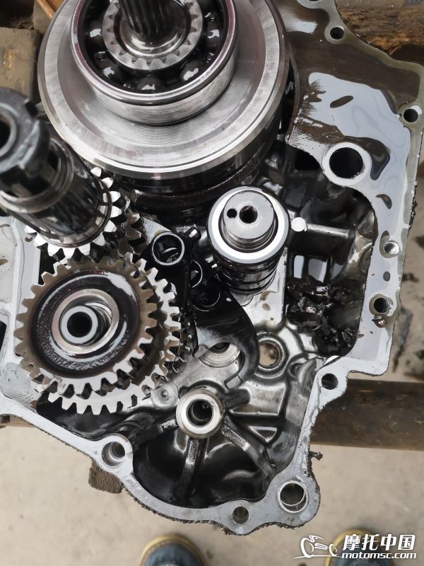

    今天早上一辆福田200打来电话说车正开着卡了一下,冲了一下又可以走了,但是没有劲,问我可以继续用不,让托回来再说不能使用,以免出的问题更大,拖回来以后试车没有二档了,五档也有问题,拆发动机维修, IMG_20181208_094014.jpg IMG_20181208_094743.jpg 这车是新版的雷电210发动机,节温器孔是加大的,和一般车不一样, IMG_20181208_094856.jpg 拆边箱没有问题 IMG_20181208_101431.jpg 这车的缸头油道特殊,中间这一段不通,所以一般的边箱垫不能通用没有配件的话普通垫子要多个孔,开中箱 IMG_20181208_103246.jpg IMG_20181208_103250.jpg 打开以后二档轮已经成花花了,拨叉也变形了,要换档齿总成,和拨叉,6204和6202也得拆下检查,拆下后已经有杂音了,换掉,这车的档齿和拨叉是专用的,三档轮是14齿的,一般200是18齿,再一个主轴是上丝的不是卡簧的,主轴的拨叉是加大的,一般200的放不进去, IMG_20181208_105105.jpg 加力有备件所以直接装好试车正常,和车主交流是以前出现过五档挂空档时直接到一档,伤过车,再一个车也缺过机油,损伤车,该车也是重型车,所以故障多。
