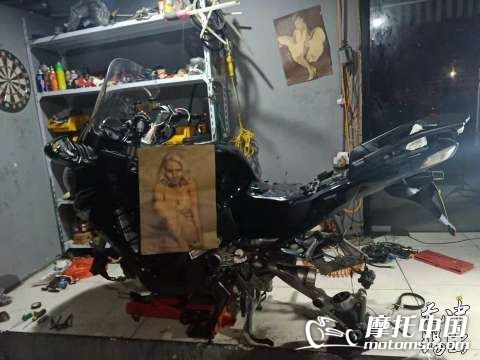

    岁末年终,忘记2018即将迈入2019。2018瞎折腾系列力作 川崎 旗舰车 GTR 1400

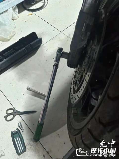

     楼主| 发表于 2019-1-23 21:10:34 | 显示全部楼层

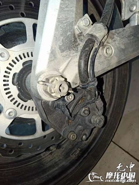

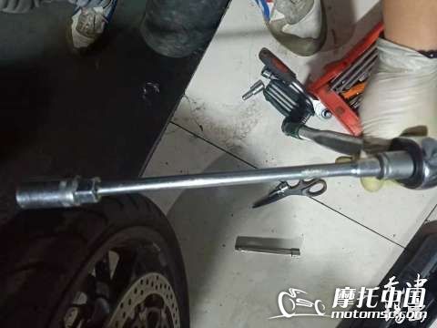

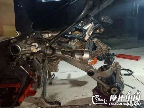

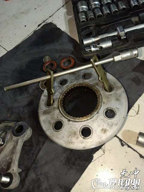

    没有如图尺寸的22内六角工具....方法总比问题多

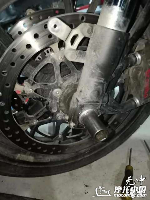

     楼主| 发表于 2019-1-23 21:11:03 | 显示全部楼层

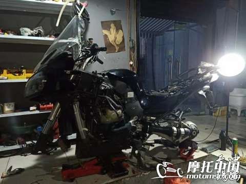

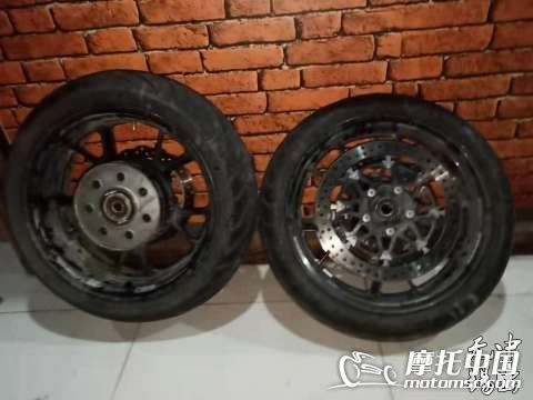

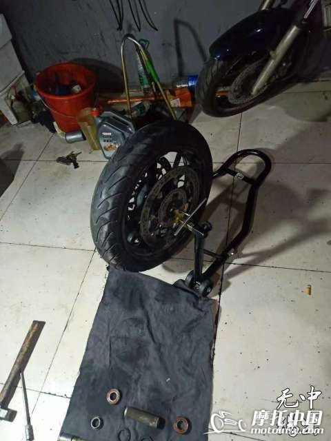

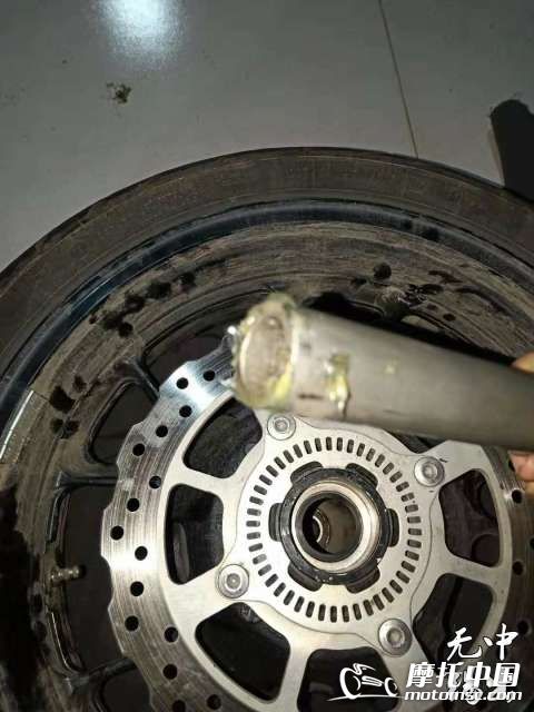

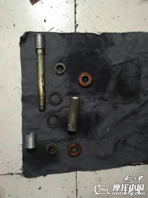

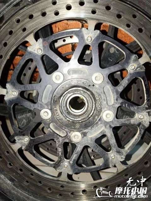

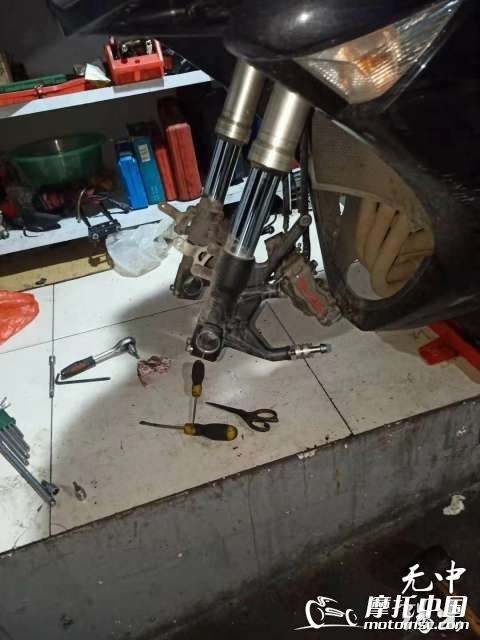

    拆下前轮,检查轴承、油封以及轴向间隙

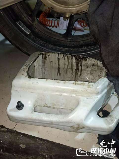

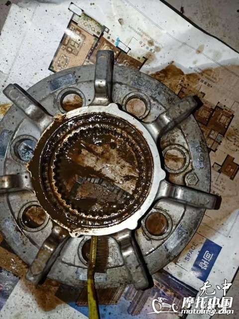

     楼主| 发表于 2019-1-23 21:11:37 | 显示全部楼层

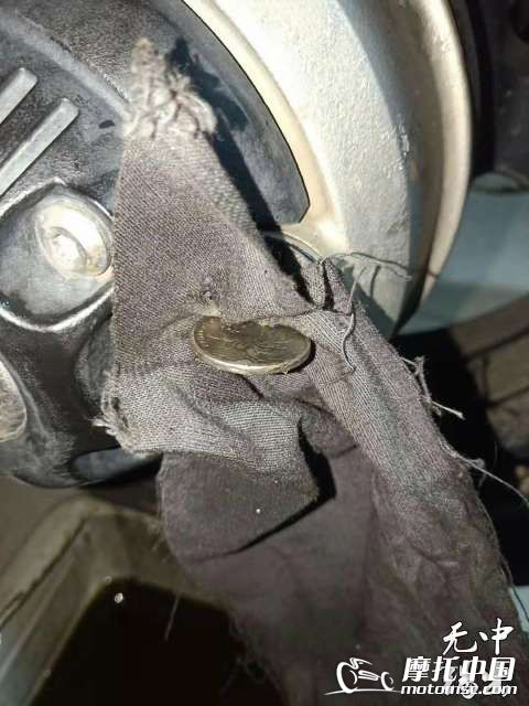

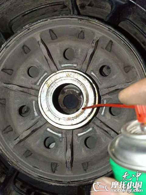

    后传动牙包加油口与放油口,没有专业工具用硬币把

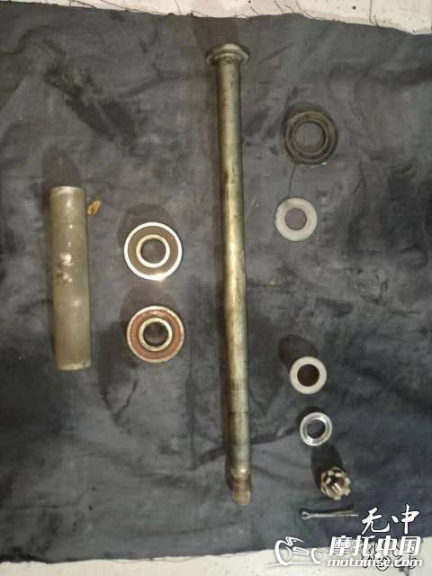

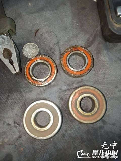

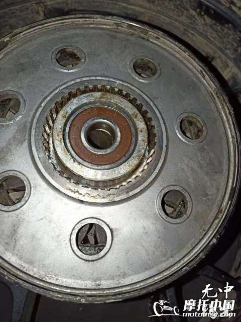

     楼主| 发表于 2019-1-23 21:12:02 | 显示全部楼层

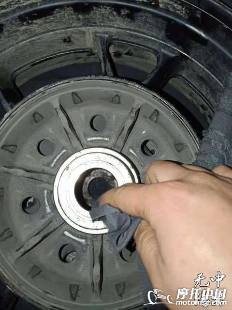

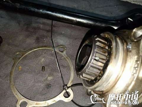

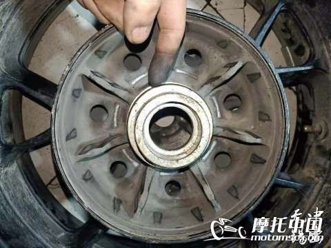

    后轮锁销以及轴承

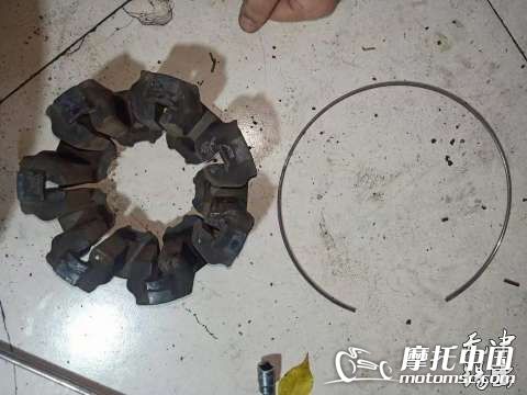

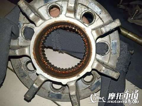

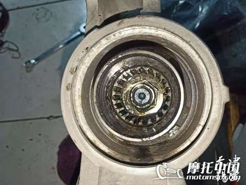

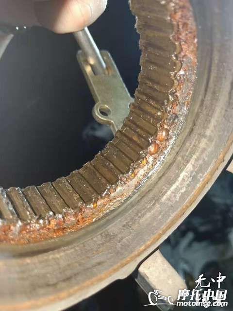

     楼主| 发表于 2019-1-23 21:12:41 | 显示全部楼层

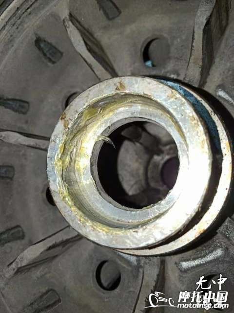

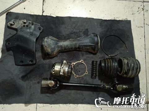

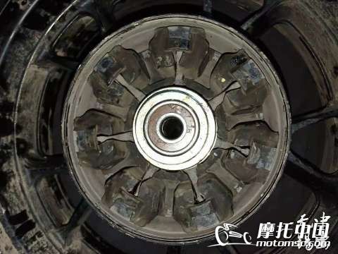

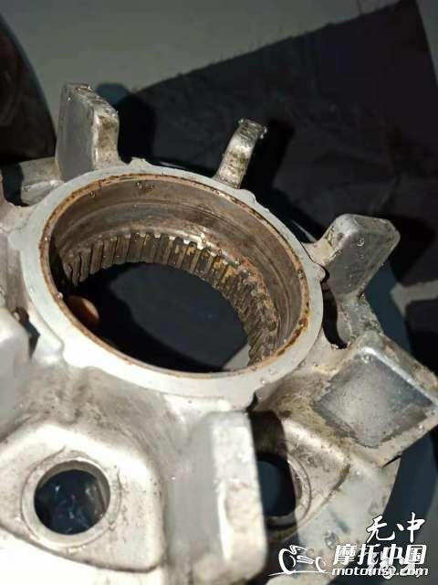

    又是没有专业工具......拆下后来C型卡簧、盖子、缓冲胶。可以看到上面的润滑油脂已经不行且很脏

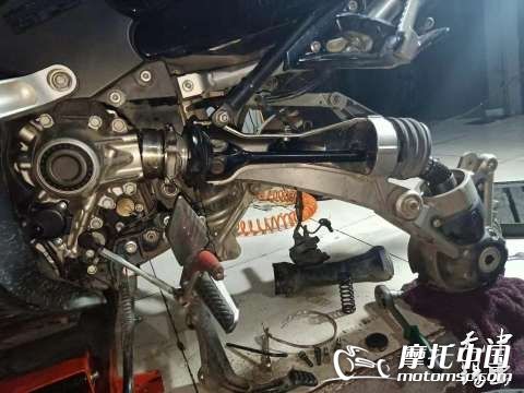

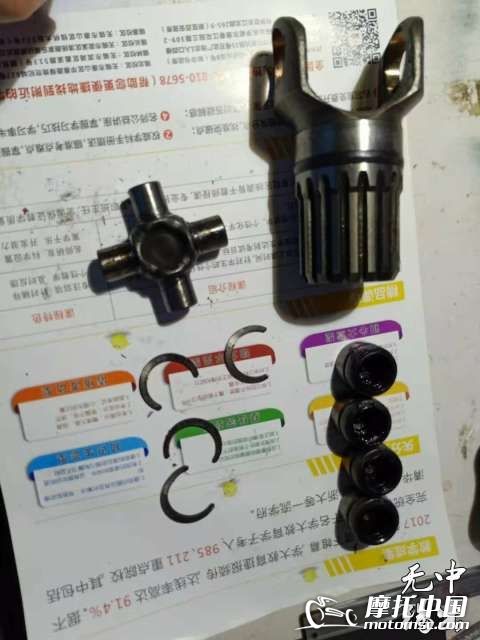

     楼主| 发表于 2019-1-23 21:13:12 | 显示全部楼层

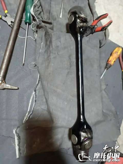

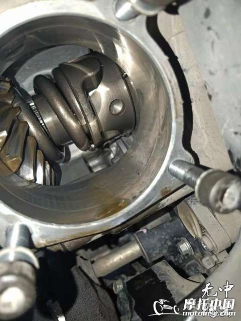

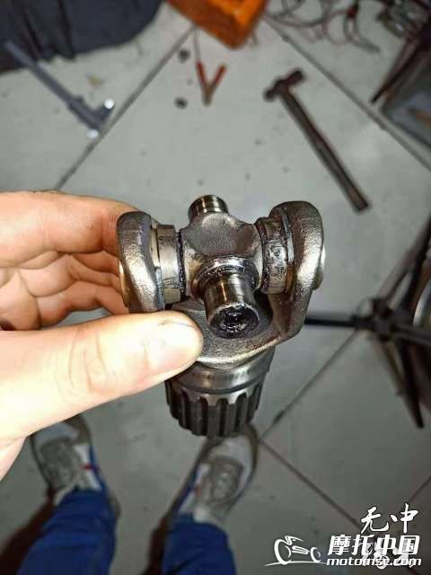

    传动轴部分拆解

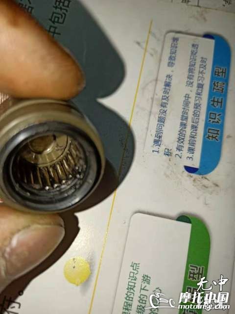

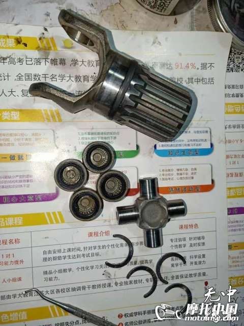

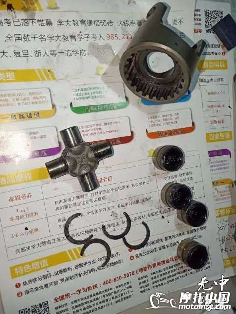

     楼主| 发表于 2019-1-23 21:14:18 | 显示全部楼层

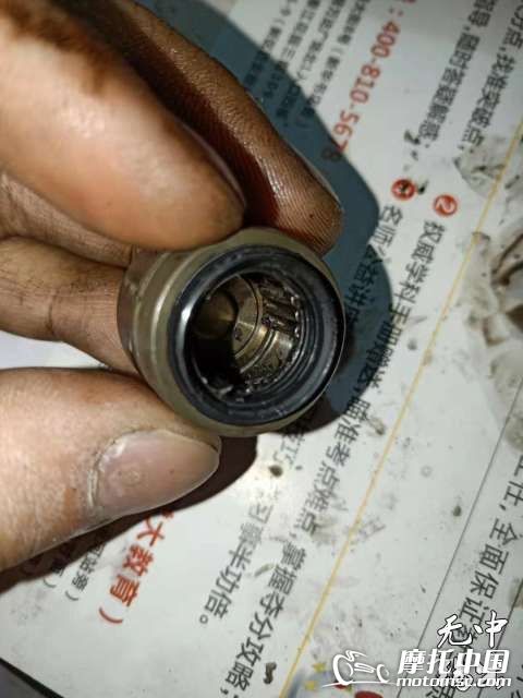

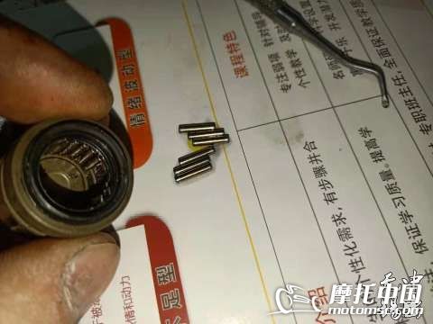

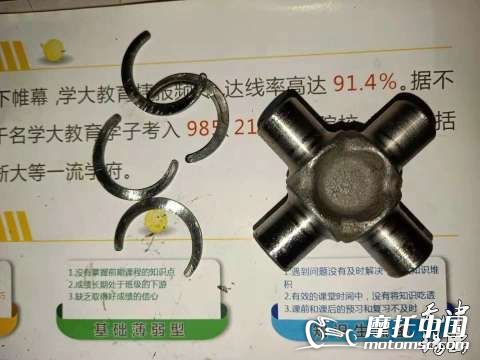

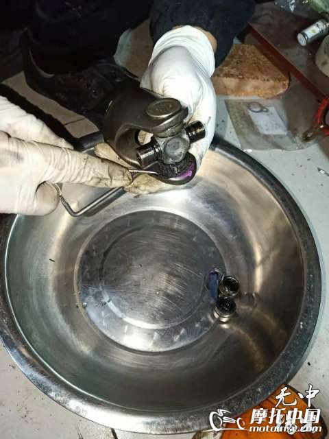

    十字轴拆解、点检、养护
     楼主| 发表于 2019-1-23 21:14:55 | 显示全部楼层

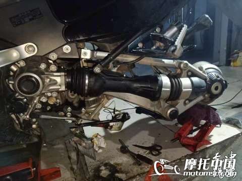

    传动轴安装注意定弹簧锁销

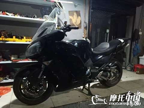

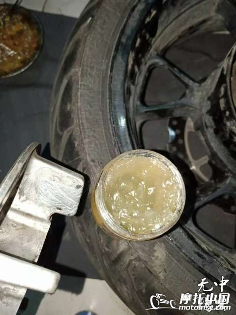

    前后轮组轴承安装,后轮缓冲胶涂上保护剂
