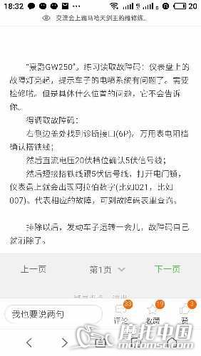

     楼主| 发表于 2019-2-25 18:33:56 指尖摩托手机 | 显示全部楼层
    发的截图不清晰,重新发一张
     楼主| 发表于 2019-2-25 18:35:33 指尖摩托手机 | 显示全部楼层
    看不清没关系,搜索"交流会上雅马哈天剑王的维修练习(续)"
