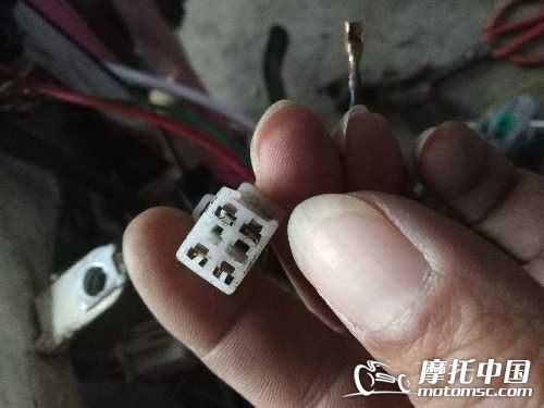

            一辆杂牌弯梁110,高压没火。这对于维修师傅来说,"那是相当的简单"。。。可是没想到,大家都猜到了开头,却没有猜对结尾。
            高压没火,维修师傅换过高压包,直流点火器,线圈总成。检查过电源和搭铁线。。。然后,然后还是没火。
            电话引导他:"从点火器到高压包的线,有没有火?"。检查结果"没火"。——先把高压包排除了。
            接下来指挥他把"熄火线"断开再试。结果还是"没火"。——排除了电门锁熄火线。
            又费了半天的劲,教会了他用"试灯"检查电源和搭铁线(用普通大灯泡,一段接点火器插头的电源,另一端接点火器插头的搭铁线)。结果"灯泡正常发光"。——排除了电源线和搭铁线。
            再让他用"LED试灯"从点火器插头处,检查启动时触发线,看是否闪亮。结果"闪亮"。——触发信号也正常。
           为什么都要从"点火器插头处"测量,那是因为防止全车线束里有问题。
           那么只能怀疑点火器本身可能有问题啦!
           让他用俱乐部的"多能勇士"接上——还是没火。。。。。。
           说实话,到了这一步。电话遥控指挥,已经无能为力了。
            好在他的维修店离我不算太远。好吧,过去看看吧。
            到了现场一看,线路被他弄得乱乱的。粗略一看,视乎都像他说的那样,没有问题。

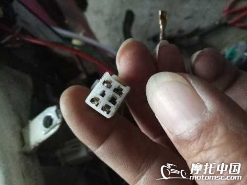

            随手拔下点火器,准备重新测试。仔细一看——点火器插头的"触发线插片"和"搭铁线插片"的"弹片"都不见了(见图)。
            回忆他所做的一切,插接件的"弹片"没有了,自然接触不到点火器的插片,但是他用导线的金属丝捅进去,却可以接触到。所以。。。就。。。。
            找到了故障点,剩下的事情我就不管啦。。。
