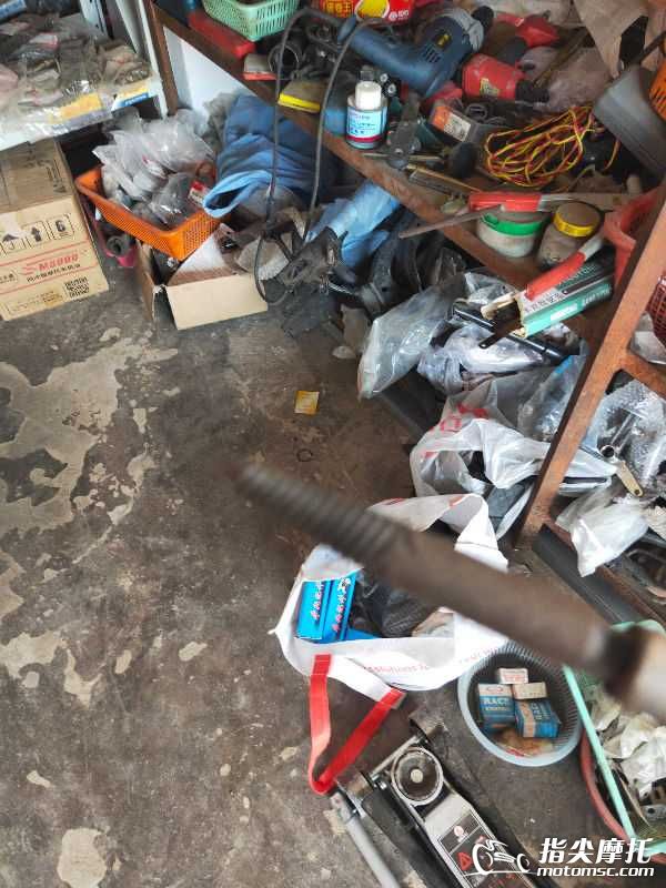

    我的是踏板摩托车,火花塞无法取下,拿去摩托车维修店也没办法取下,这情况除换缸头还有什么办法呢?

    加热,喷松动剂,用专用长套筒取下来。

    估计,咬合死了,用冲击力试试是否能出,这里的冲击力不是只风炮那种!是用手拍击。如果能出来了,下次打点防烧结的胶水

    如果断了,用反攻取出

    建议松动剂

    松动剂,震动,断丝取出器
