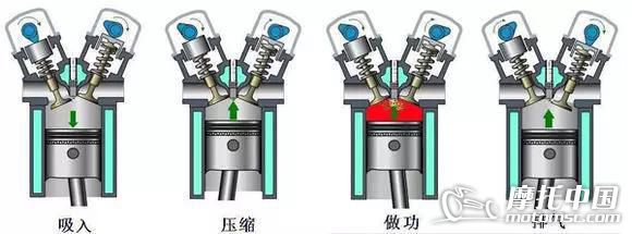

    四冲程发动机工作原理
            首先,想要搞懂发动机的区别,我们首先得明白四冲程发动机的工作原理,四冲程发动机工作步骤是:吸气 压缩 做功 排气 四个冲程。
            其中吸气 压缩 活塞上下循环一次 做功排气 活塞循环一次 ,简单的说 发动机每点一次火(发出一次声音) 活塞循环两次 曲轴转两圈。

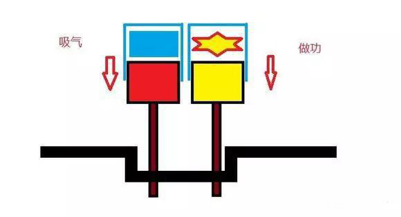

            同步双缸发动机原理
            实际上所谓的双缸同步发动机也是异步点火的,一个循环下 也是两次点火因为四冲程发动机是 一共会运行两圈才做工一次,两个活塞正好可以在保持同步运动状态(即 活塞 同时上升 同时下降)。
            两个气缸虽然同步运行 但是完全可以错开两个冲程,当A气缸正在吸气时 B气缸正好处于做功状态 ,当B气缸处于排气状态 A气缸正好处于压缩状态 ,然后A气缸做功 B气缸吸气。
            说的貌似很复杂 其实很简单 就是正好错开点火时间而已,这种气缸有一个优势 就是只需要一个点火器就可以工作 。
            因为当A气缸压缩时 B气缸正好处于排气状态
            即使B气缸火花塞点火 B气缸也无法做功
            所以一组点火器足以控制同步机的点火
            优势
            这种发动机的优势就是结构简单 但是缺点也很明显 因为两个气缸的运行方向一样 冲击较大振动也会比较大。同步机最简单的观察方式是两个气缸同上同下
            同步双缸有个不太明显的小优点,因为两个气缸同步动作的原因 因为自重比较大在低速是扭矩要稍好一些 。
            但是还是要比同排量的单缸要差 比异步双缸的低速扭矩要强一点点。

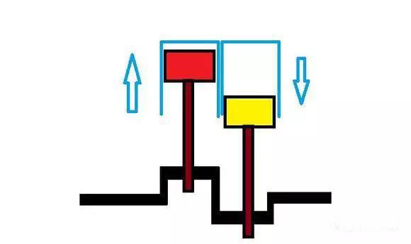

            异步双缸发动机原理
            接下来是异步双缸了 首先 异步双缸的特点 就是曲轴正好错开180度,异步机依靠曲轴对置180度造成两气缸相反方向运动 ,气缸相反方向运动时可以抵消气缸的相对运动造成的惯性 禳发动机工作更加平稳,自然提速方面有一定优势。
            但是大家注意到一件事双缸异步机的连个点火时间永远无法完全错开 只能连续点火没法想同步机那样对冲点火,这是结构造成的。

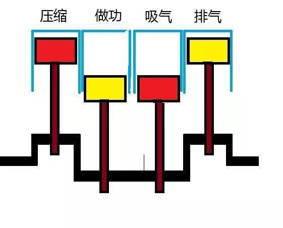

            送并列四缸车一般气缸布局 每个冲程 都会有一个气缸在点火

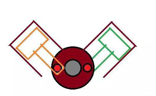

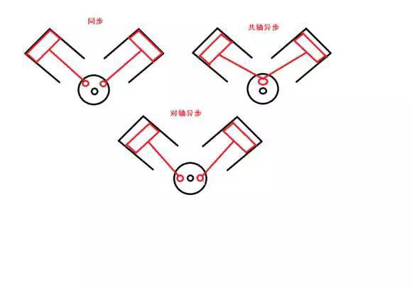

            双缸对轴异步机V缸布局
            同步顾名思义,活塞运动相对于汽缸是同时上下行,只有曲轴夹角和汽缸夹角相同时,才能同步!
