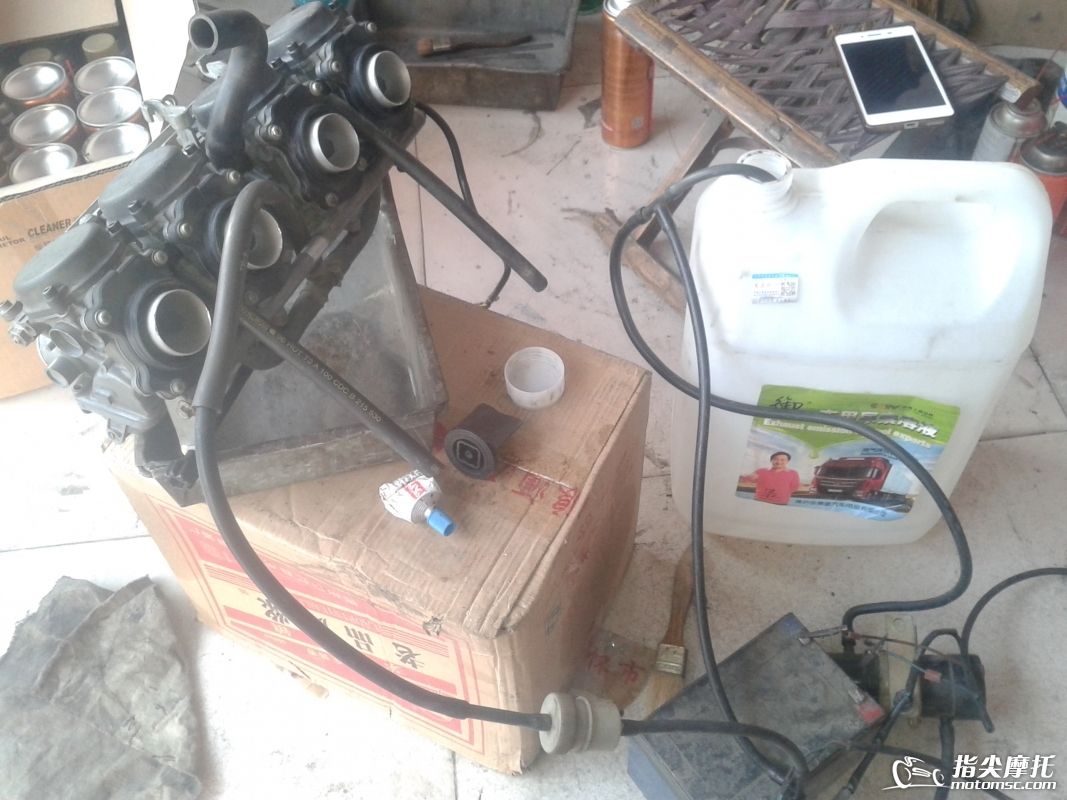

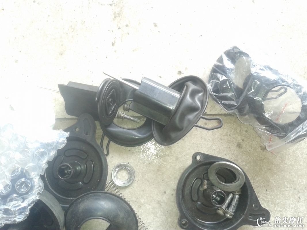

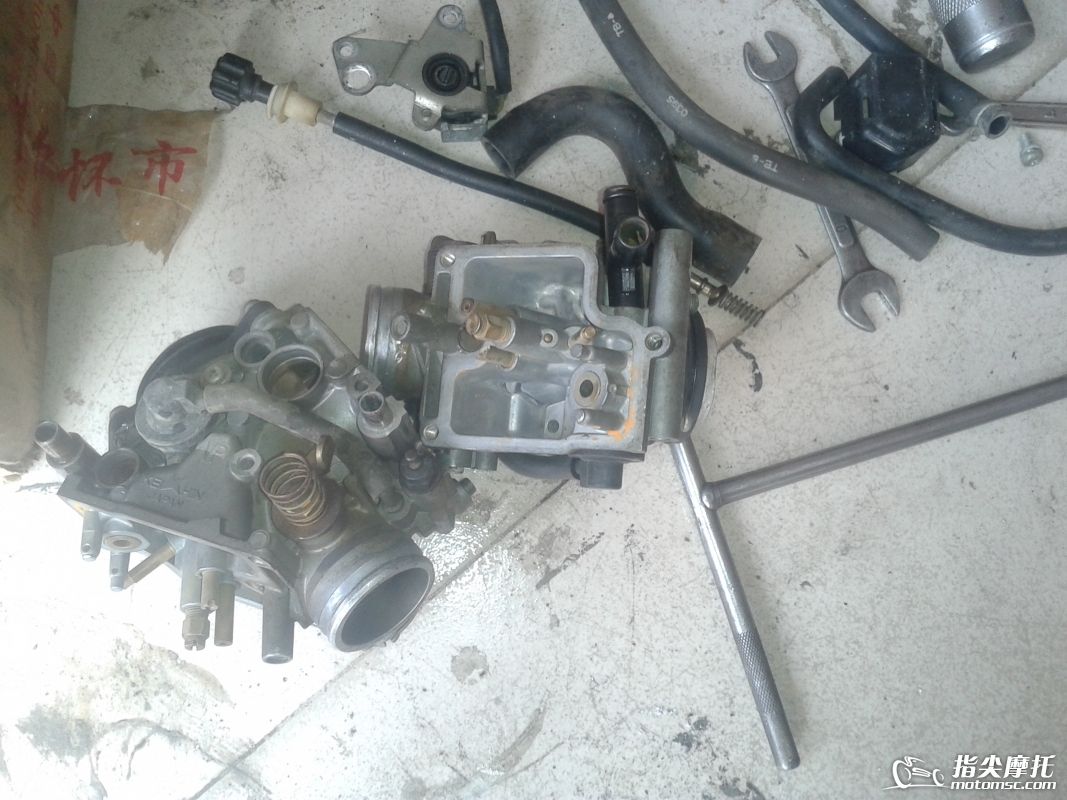

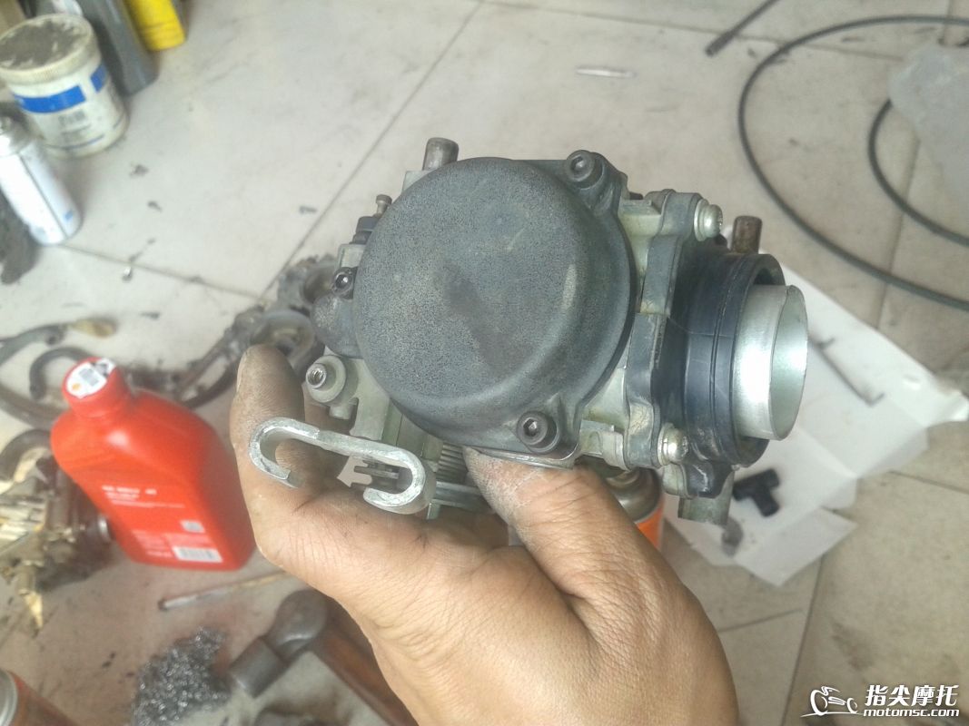

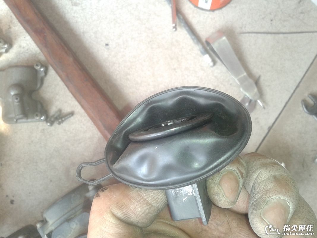

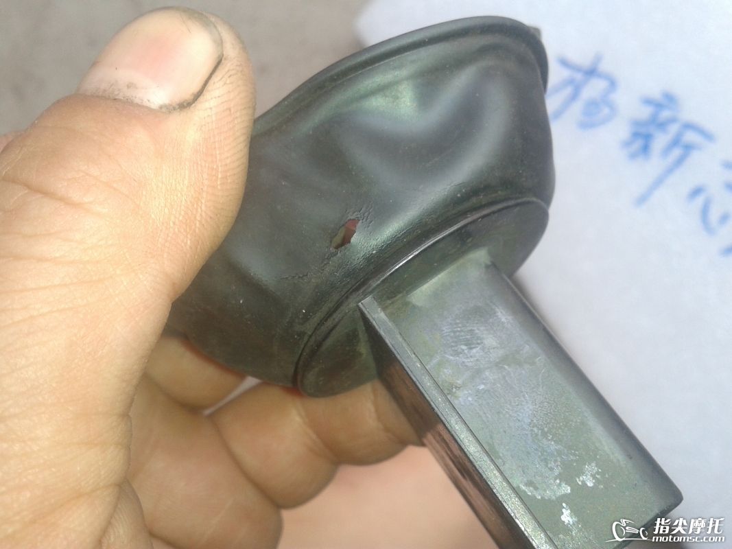

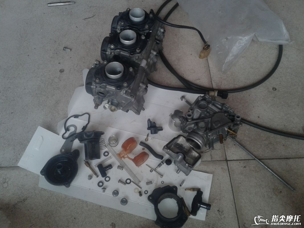

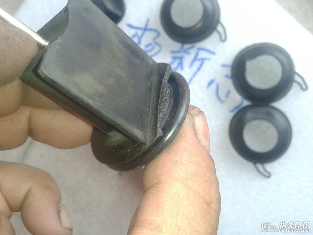

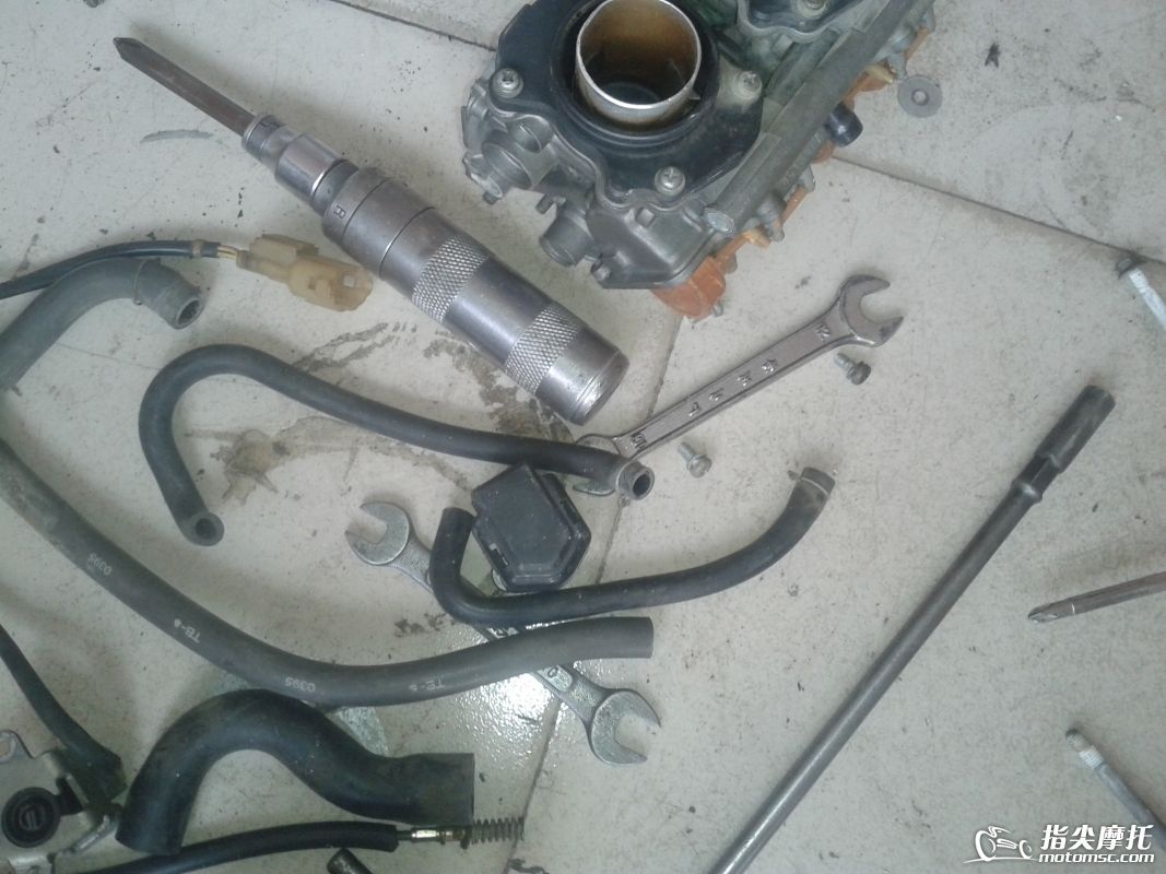

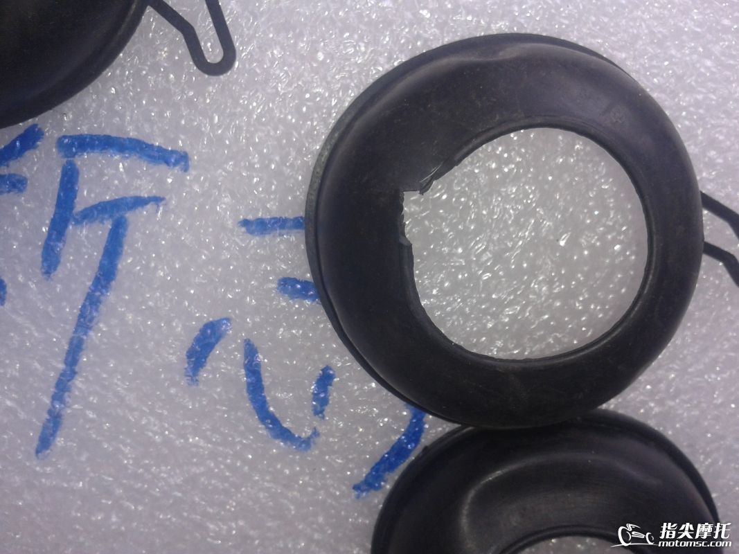

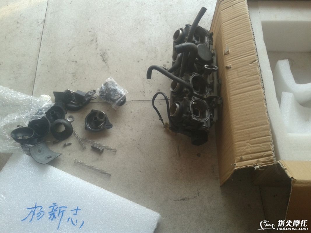

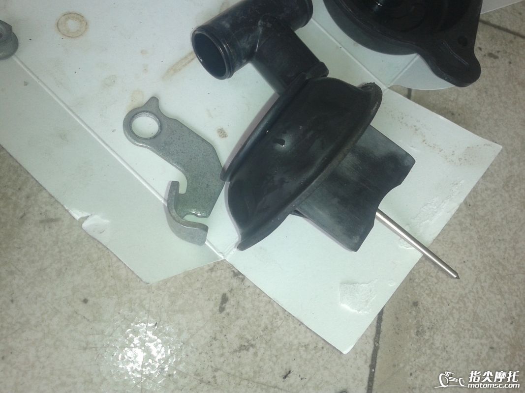

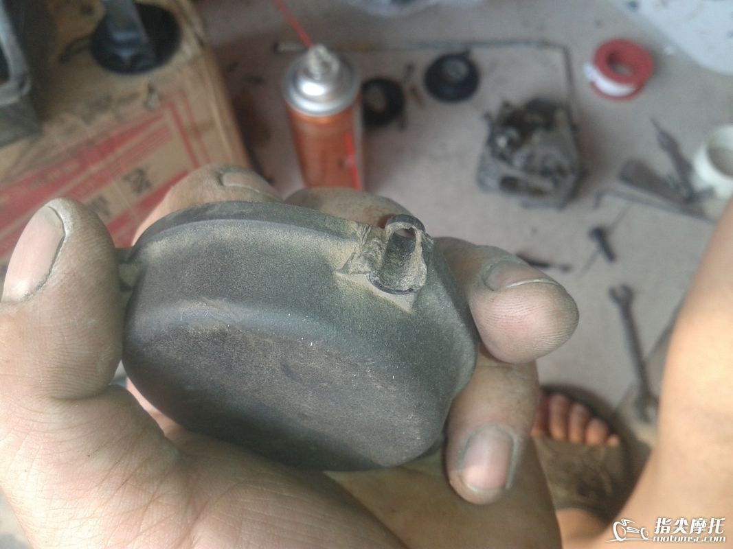

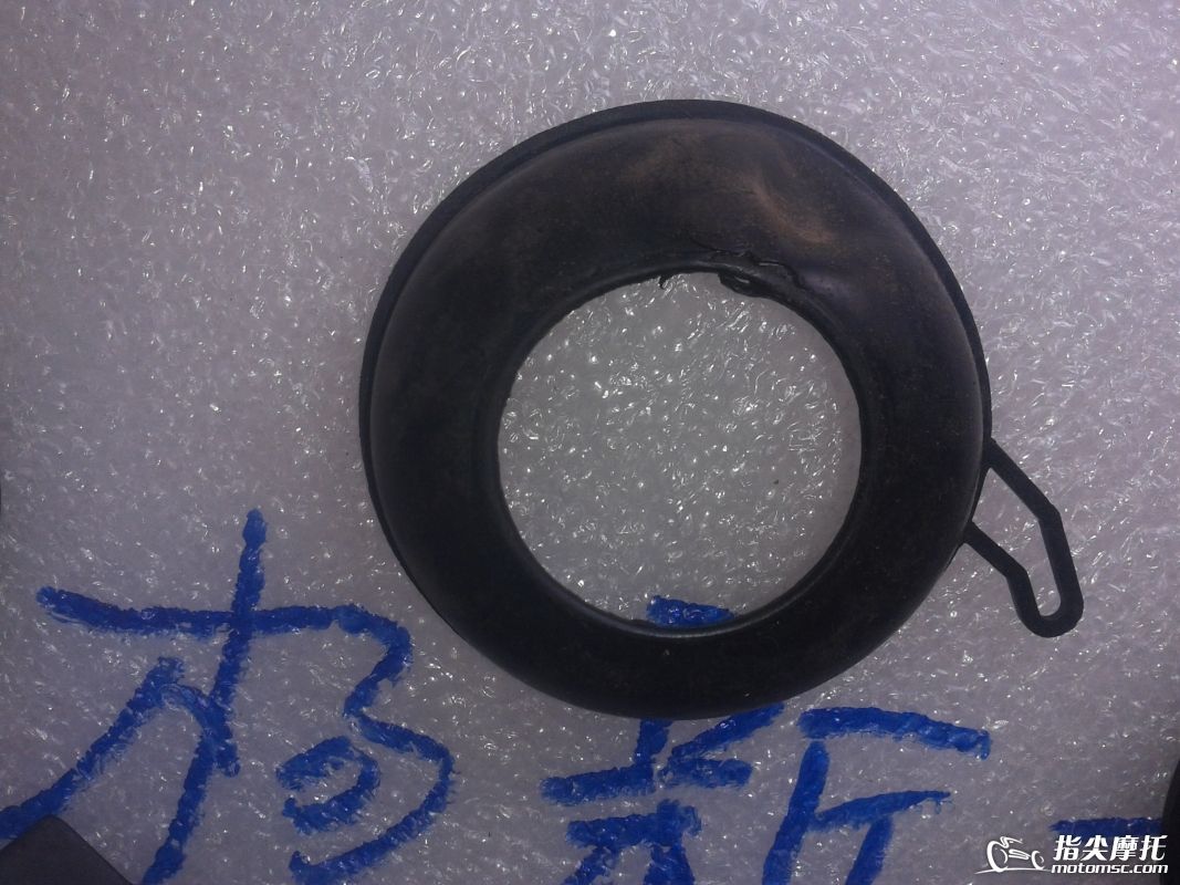

    故障现象,真空膜全部损毁,车主买的国产真空膜根本无法使用,清洗维修过程仅供参考。
     楼主| 发表于 2019-9-29 12:52:22 | 显示全部楼层

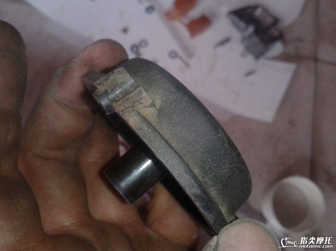

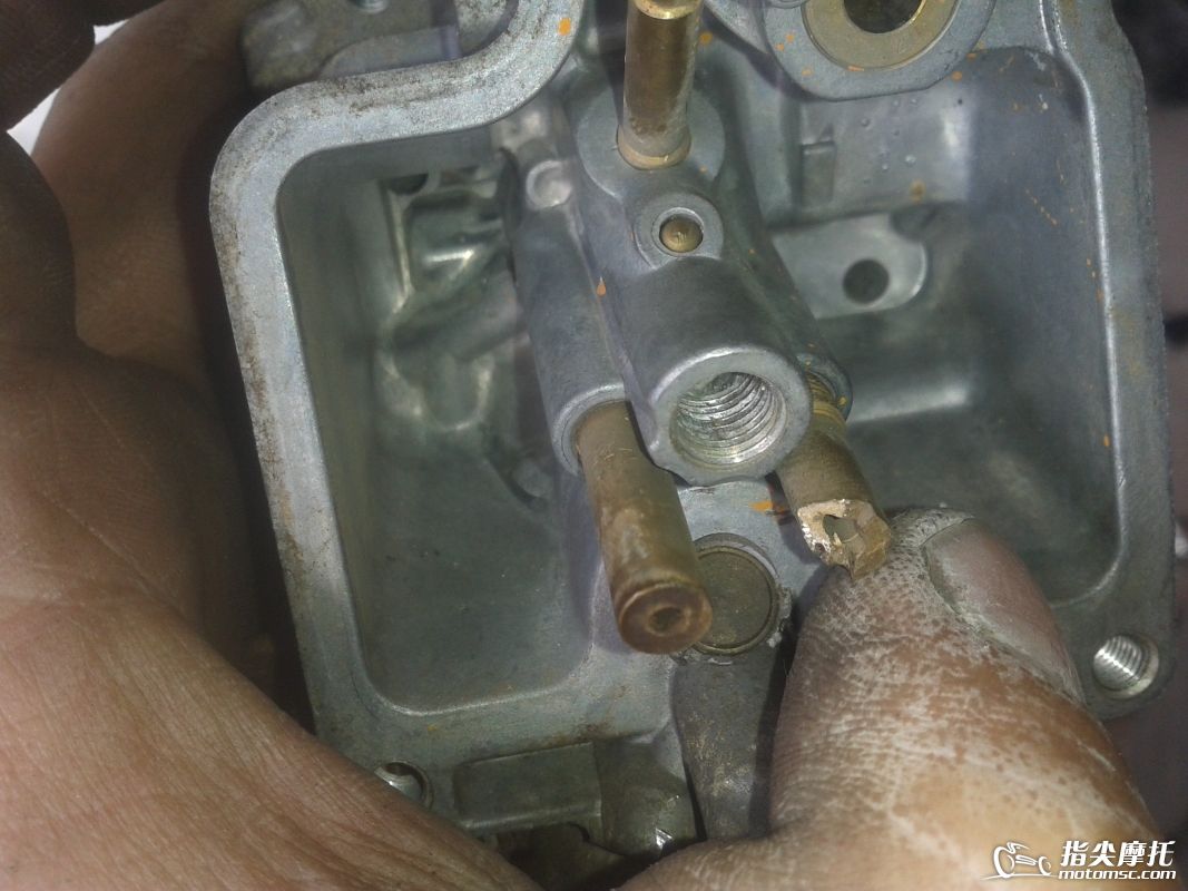

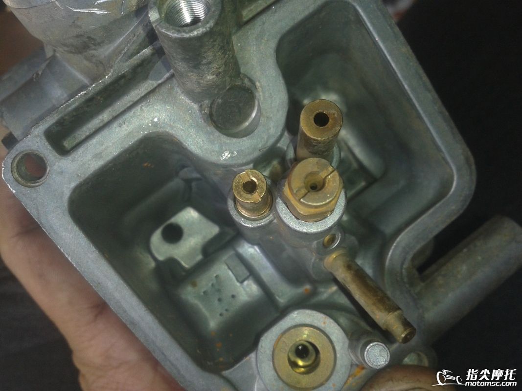

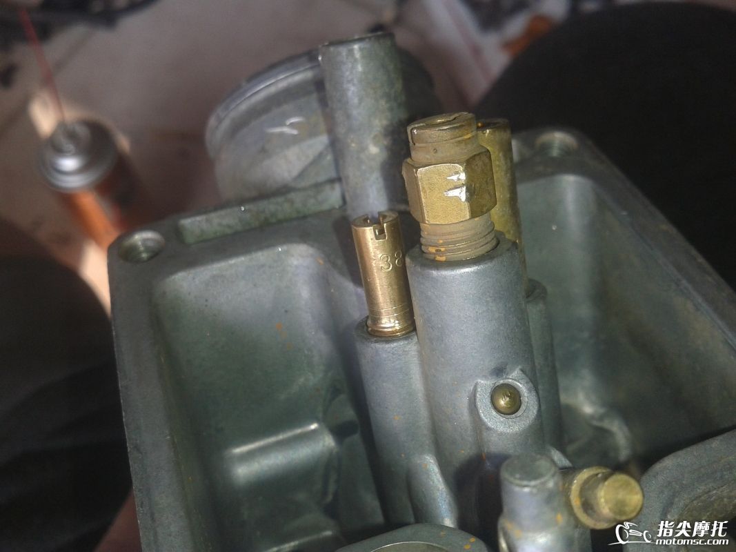

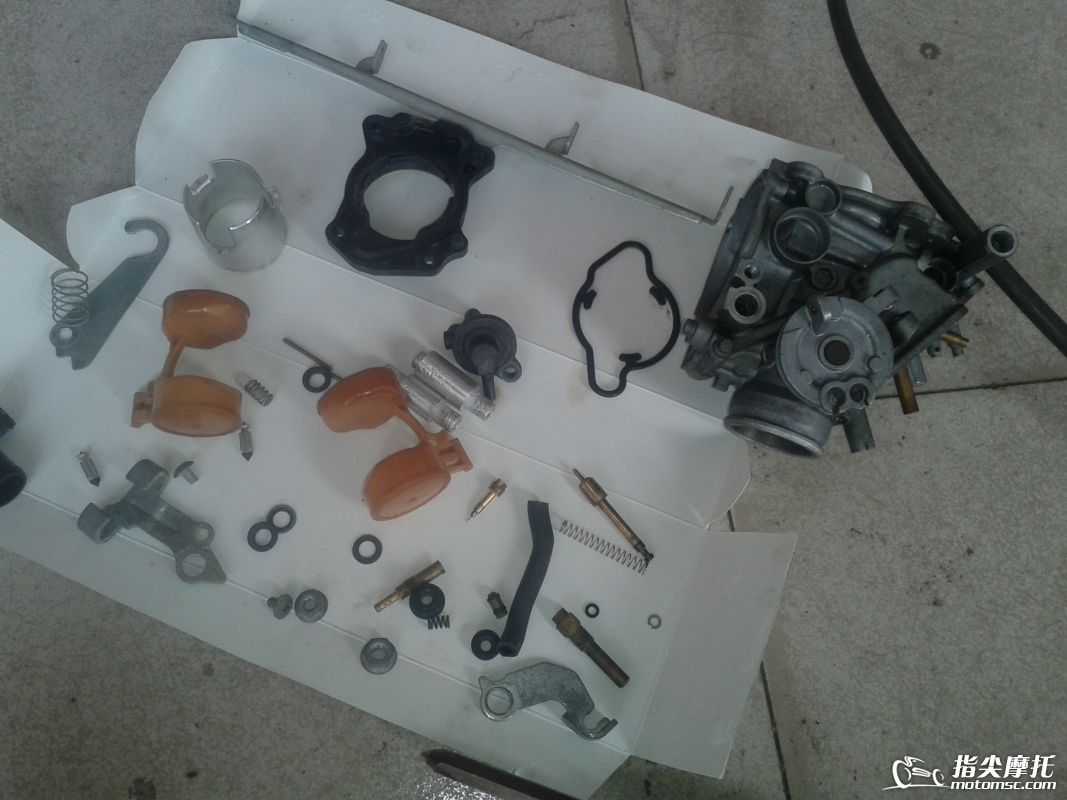

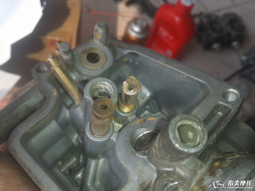

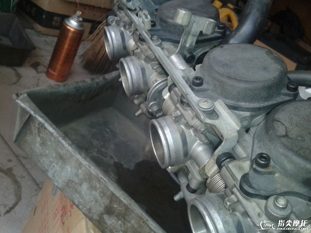

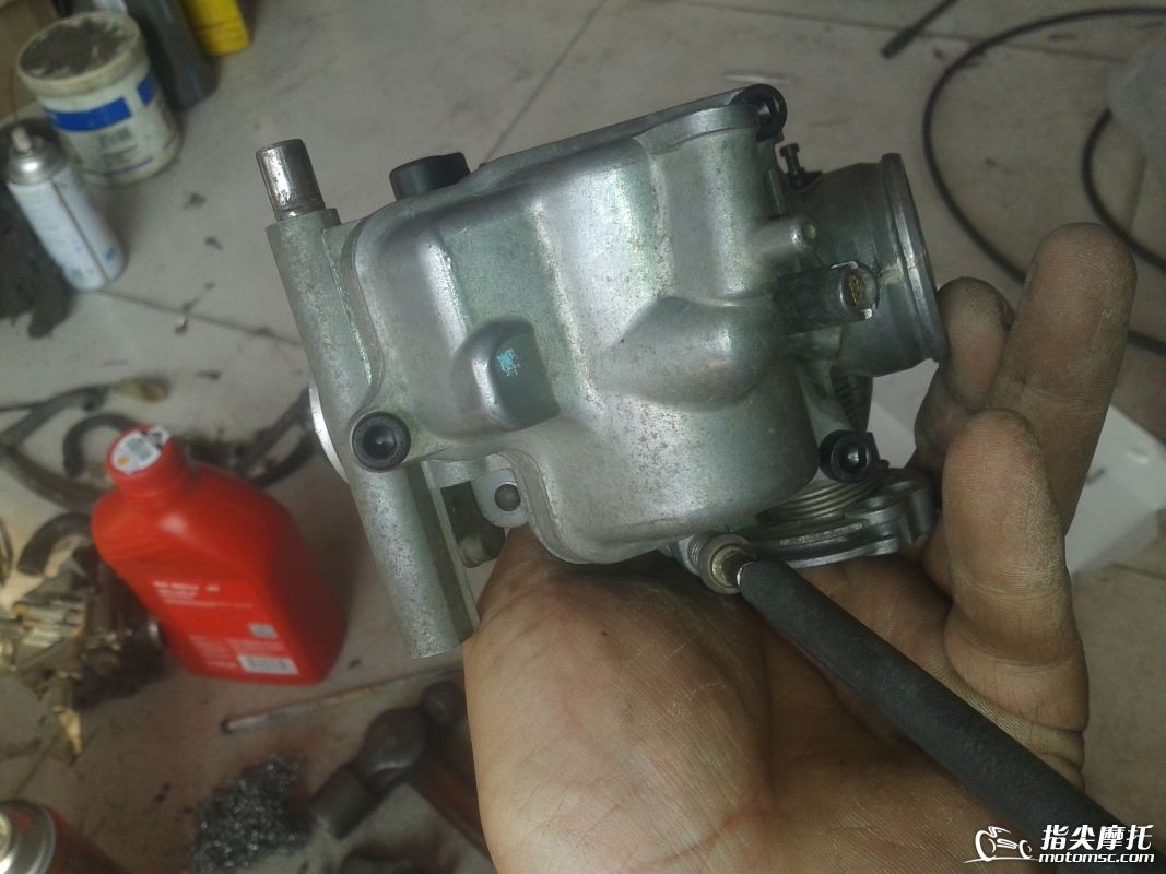

    4缸付喷嘴损坏1只,1缸真空室盖子破裂,完全分解逐一清洗,注意不要用酸性溶液,否则下次化油器就拆不开了。

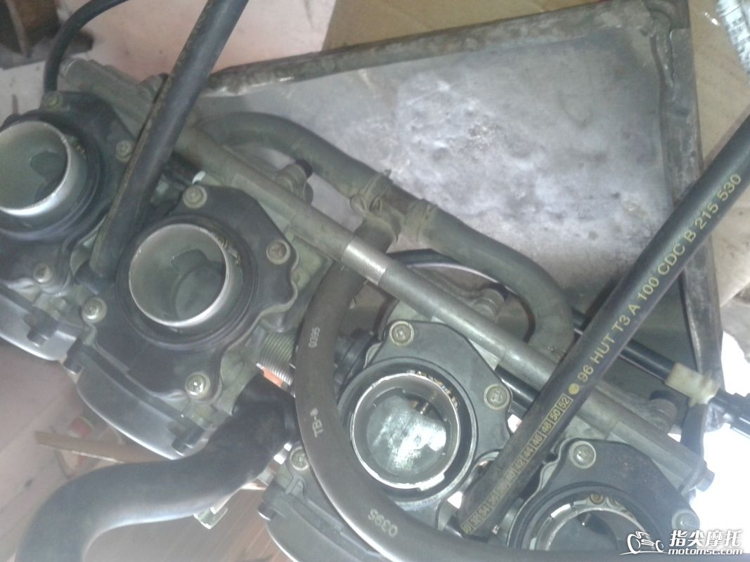

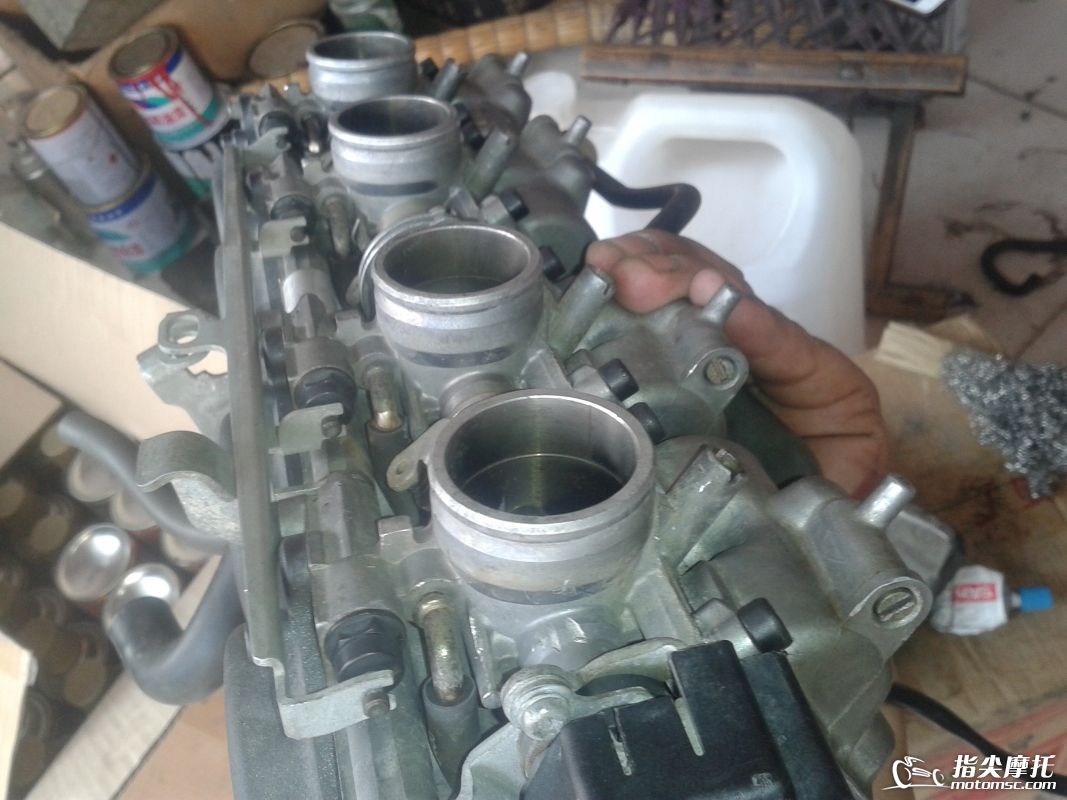

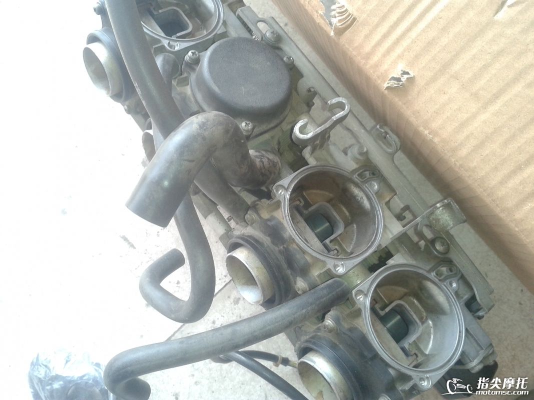

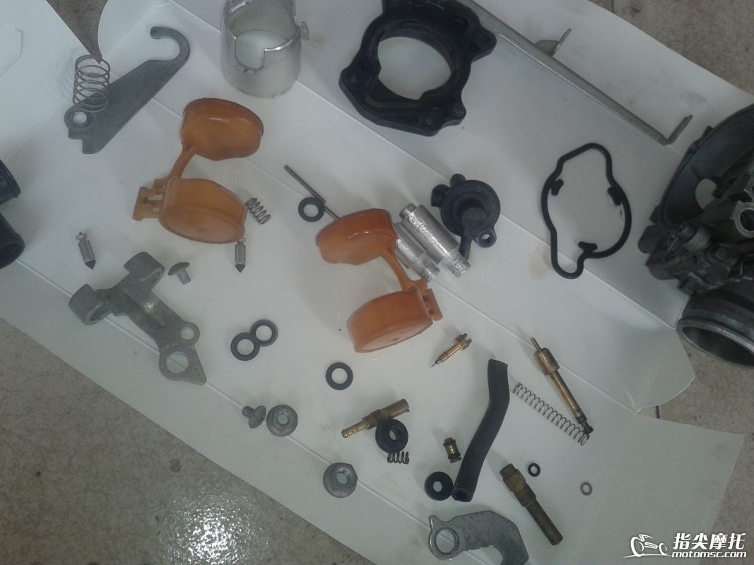

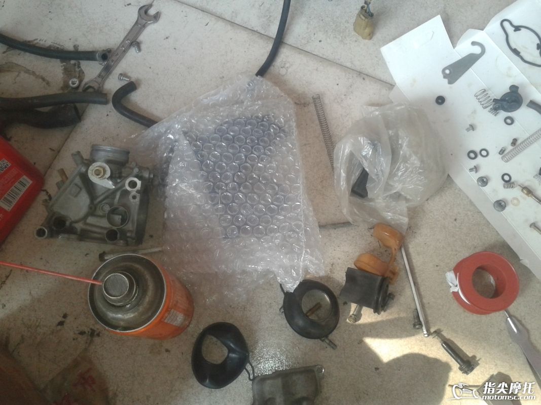

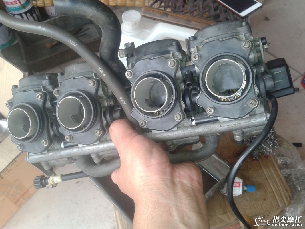

    更换全部吊桶总成,原装拆车件,3缸完成,4缸付喷嘴损坏,一起更换。
     楼主| 发表于 2019-9-29 13:12:51 | 显示全部楼层

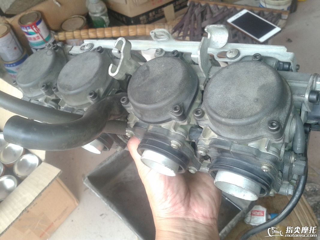

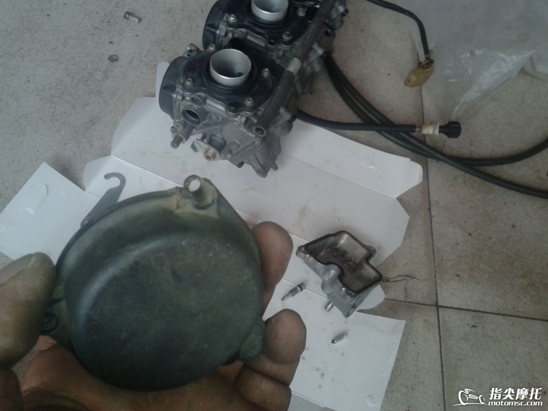

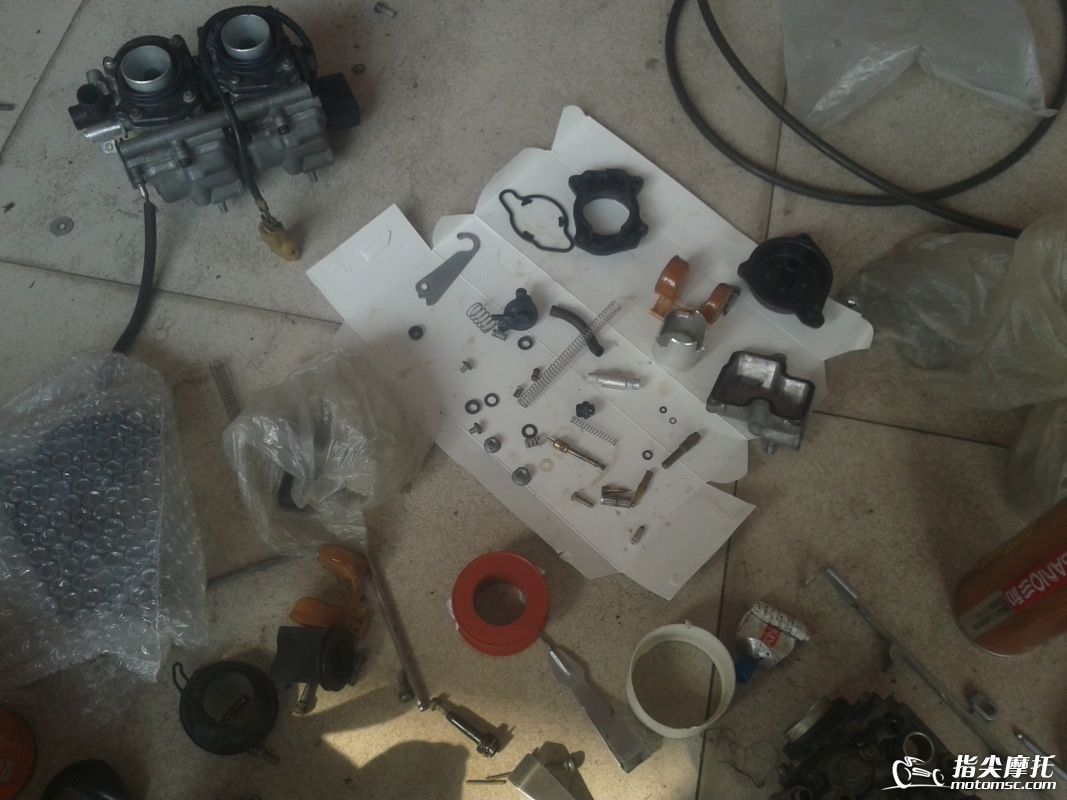

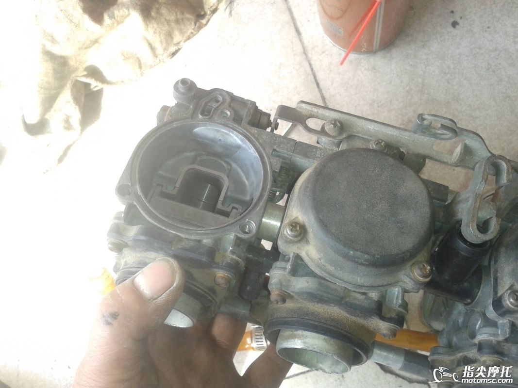

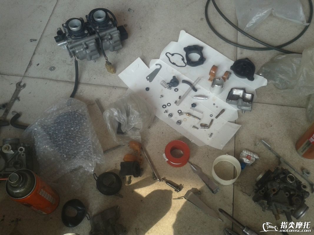

    清洗继续,更换1缸真空室盖子。
     楼主| 发表于 2019-9-29 13:19:17 | 显示全部楼层

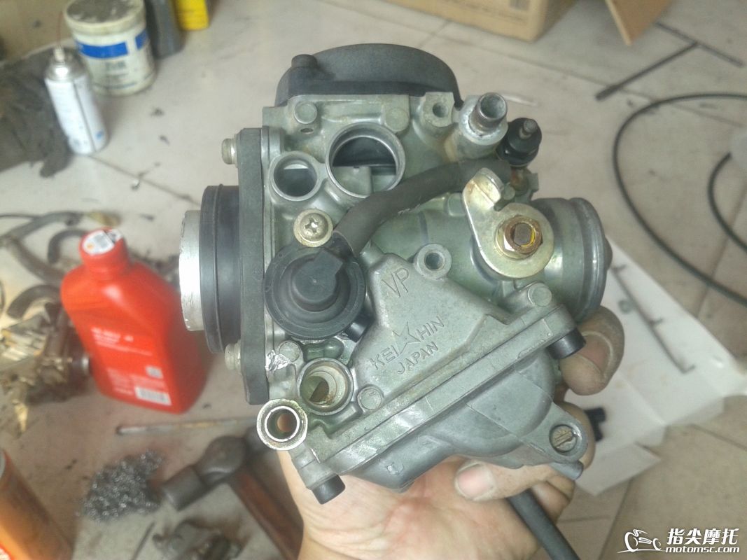

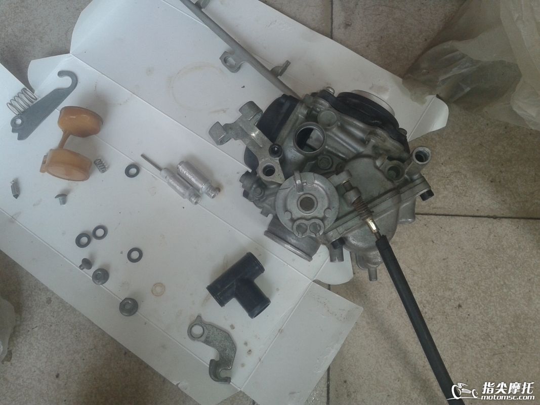

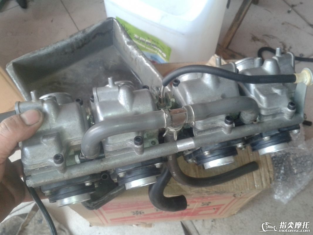

    清洗完成,化油器压力测试,调整机械同步,打包回发。
