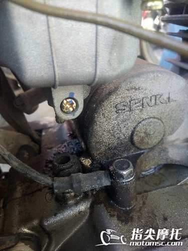

            看来看去,发现发动机的废气口周围有一圈儿油渍。凑近发动机废气口,使劲吸气一闻——很大的汽油味儿。再仔细的一看——因为年久,发动机废气口的胶管已经老化脱落,发动机上面只留有一段金属接嘴(废气口)。(也就是说——发动机的废气口上面没有胶管)。而由于设计尺寸的问题,化油器的溢油口,正好处于发动机废气口的正上方。。。

             由于车辆使用年限比较长,废气口上的胶管已经老化脱落,化油器溢流口的胶管自然也会,老化脱落不存在。这样一来,当车辆使用偏支架的时候。如果漏油,汽油会通过溢流口,流到发动机废气口旁边的机体上面。
            而由于车主已经养成了停车使用主支架的习惯。所以化油器一旦漏油,漏出来的汽油顺着废气口直接流入发动机里边。造成发动机内润滑油总量增多,润滑油粘度变稀。
            从而,在进气冲程的时候,由于活塞上部是负压。活塞下行,曲轴箱内是正的压力。造成一部分变稀了的"混合油",顺着活塞环与缸体的缝隙,以及活塞环的开口间隙,被吸入到燃烧室里——混合气过浓,火花塞烧黑。
            而且,因为发动机内润滑油的总量增加。曲轴连杆,离合系统,变速档轮等等。运动阻力加大,所以该车行驶无力,发闷。
            拧开机油标尺一看。果然,油已经满了。放净发动机内所有的残油,加入新鲜的机油,并且更换新的火花塞。试车。一切OK
            像这种情况,就是由于旧化油器漏油造成的。过量的汽油顺着废气口流入到发动机内部。造成的种种(混合气过浓的)假象。

             (为了方便理解,图片中的新化油器,把溢流胶管拔了)第二张图片可以看到,周围的油渍。
