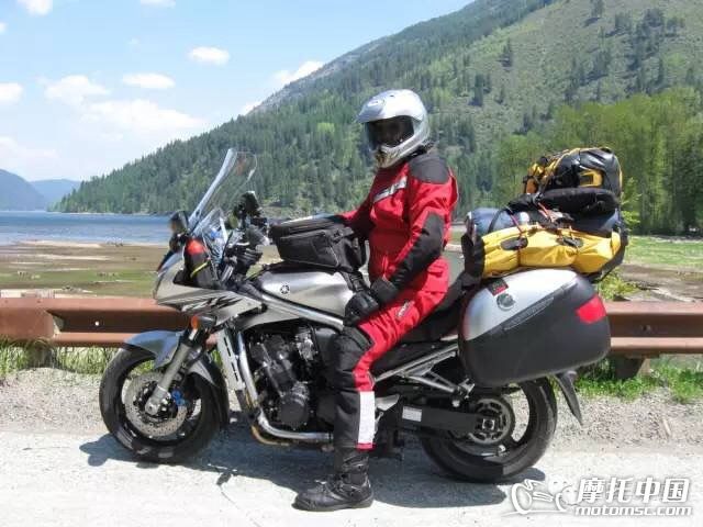

    说道战神这车,大家可能比较陌生,因为国内此车比较稀少,它同属雅马哈家族一员,你仔细看在它身上能找到老款R1的身影,把它叫做R1的哥哥更加亲且一些!

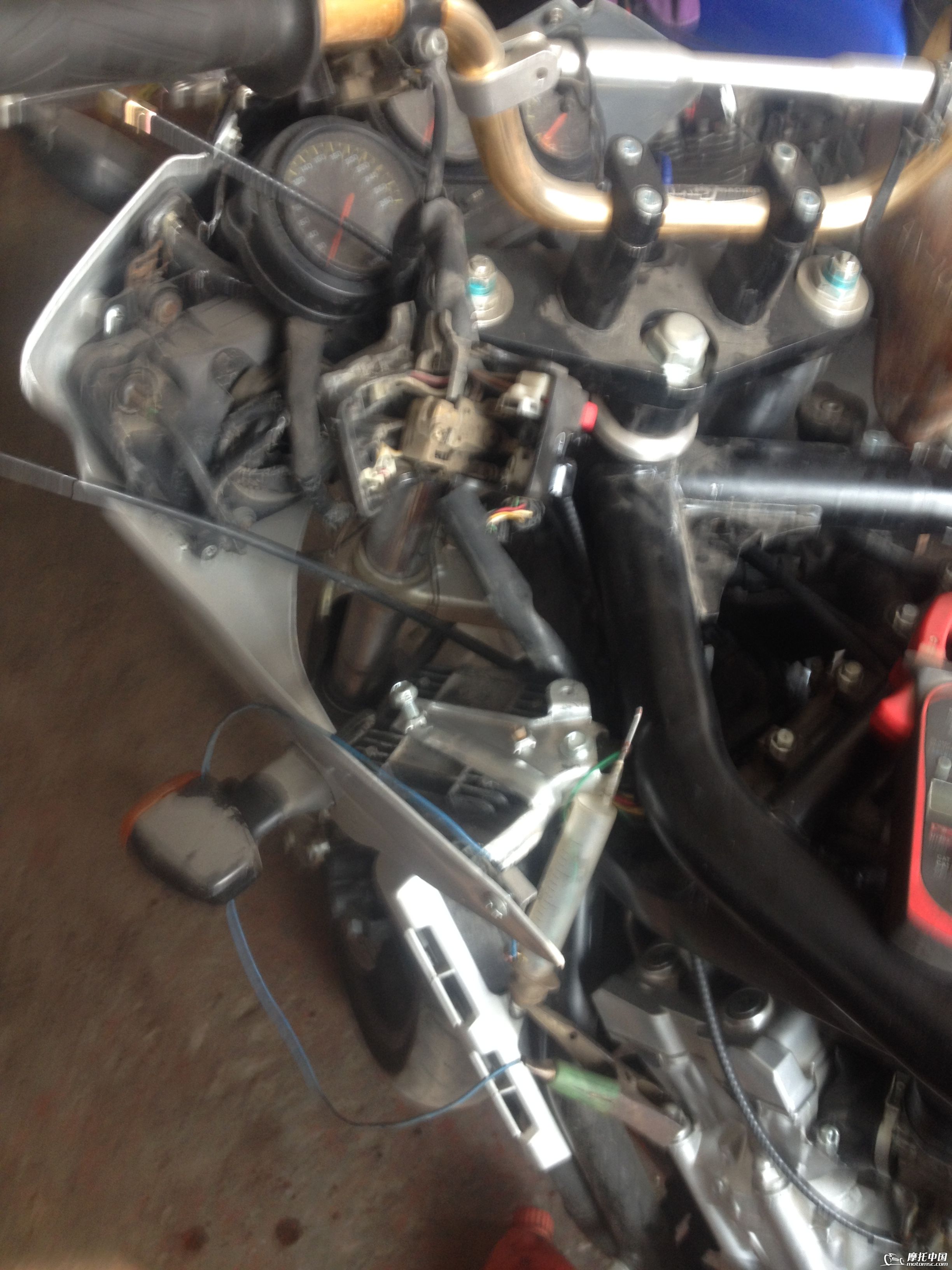

    这车到我手上并非偶然,已经有段日了,故障并不复杂,只是迟迟没有行动罢了!“辗转漂流,灾难重重”不为过。此车原先并无大碍,照常行驶,后因车主先车子相貌丑陋,先改善一下它的容颜,才惹下这杀身大祸:“让那屠夫几刀下去,才了解了它的性命!唉.......

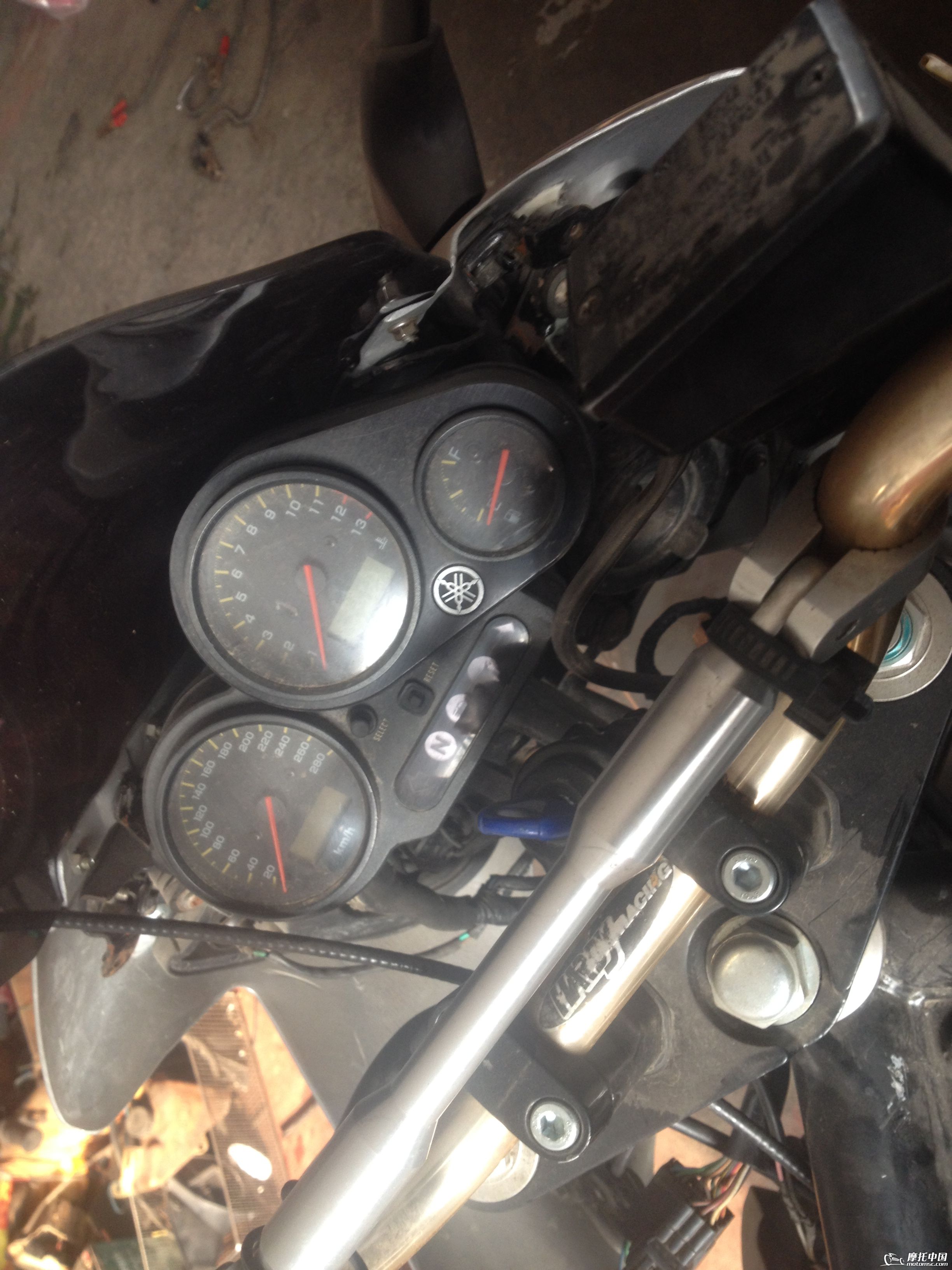

    把脉诊断一样不少,郎中试药三分毒,我也如此,先说症状;点火器已是面目全非,大线是破烂不堪,此车跟一般车型不太一样,化油器版本,还带个种传感器,让很多修车的师傅毛骨悚然,不知何处下手。倾倒传感器、节气门传感器、启动、空档、边撑、汽油泵、机油灯控制组成一个整体,已经是全部损坏。我是牛撵兔子,有劲是不出来,心里急啊!

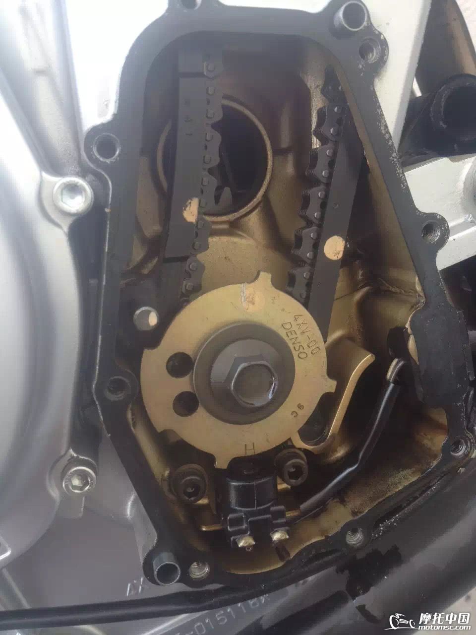

    先让我们看看它的触发盘,是日本ND公司的产品,看看它的点火角度和旋转方向,我做了计算,可以改装,可以使用雅马哈FZ400的点火器代换,改装后一些原装的功能可能要丧失,我和车主做了系统汇报,车主是爱车之人,不愿改动,我的想法变成一个泡影随风而去。。。。
