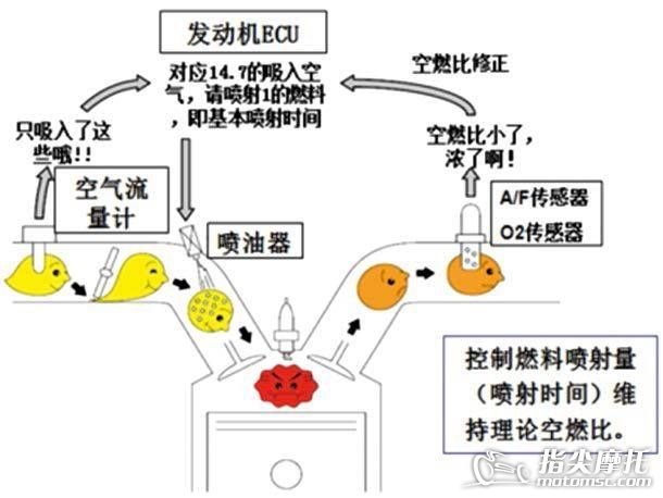

    短期燃油修正是根据氧传感器反馈的前期工作循环中混合气浓稀情况来对喷油量进行的实时修正控制。如果氧传感器输入电控单元的信号反映废气中氧含量过多(混合气较稀),电控单元在计算喷油量时就会乘以一个正的短期燃油修正系数以增加燃油喷射量。
    反之则乘以一个负的短期燃油修正系数以减少燃油喷射量,直到氧传感器反馈的信号发生反转,短期燃油修正系数的正负也随之发生逆转。这样通过不断的短期燃油修正,使混合气的浓度尽可能维持在理论空燃比(14.7:1)附近。
    短期燃油修正是以发动机实际燃烧后的废气监测为依据,因此不论是发动机机件的磨损、燃油压力大小的差异或机件上的不良因素(漏气等)皆可由此数值实时进行修正。
    短期燃油修正是电控单元基于氧传感器对废气的适时检测而立即制作出的应对策略,这时的修正是暂时的,其数值会随着废气中氧含量的变化而即刻发生变化。
    短期燃油修正值反映了对供油系统偏差的及时补偿,它是在不断变化的,正常情况下它应该在正负之间的一个较小的范围内来回波动或者干脆为0%(即当前还没有处于闭环控制状态)。

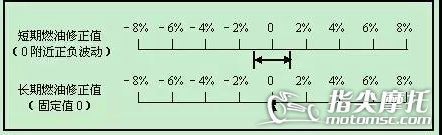

                                      图1

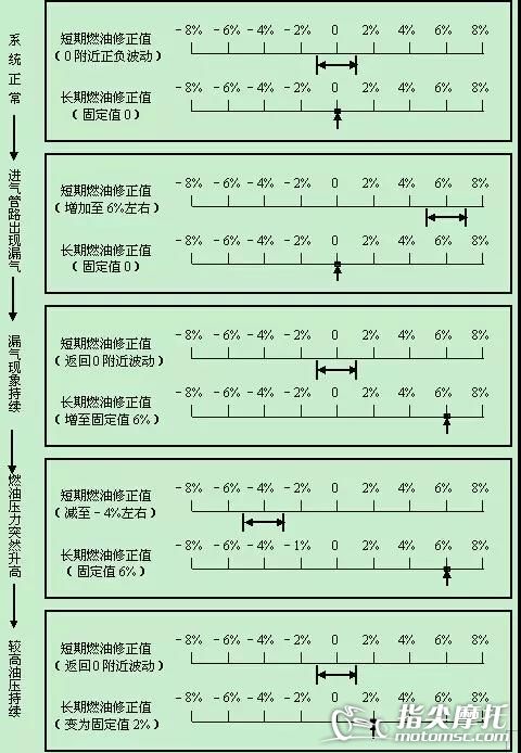

    例如开始在发动机各系统完全正常的情况下,短期燃油修正值在0附近的一个小范围内正负波动(波动的原因是因为各个零部件在制造时性能的离散性和发动机工作环境参数的时刻波动性,也是闭环控制的一种控制策略),长期燃油修正值固定在0,如图1。

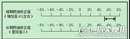

    然后因某种原因进气管路突然发生漏气现象,因有额外空气未经空气流量计计量而漏入气缸,造成气缸内混合气偏稀,燃烧后废气中的氧含量浓度较高,当废气流经氧传感器时,氧传感器就会产生一个低电压信号而输入电控单元。
                                     图2
    电控单元接到氧传感器信号后,即刻增加短期燃油修正值,直到氧传感器输入信号回到临界状态(高低压信号交替产生,每10s约变化5-6次),而后短期燃油修正值就在6%附近波动(数值大小取决于漏气程度),而长期燃油修正值在此期间不作任何改变维持固定值0%,如图2。

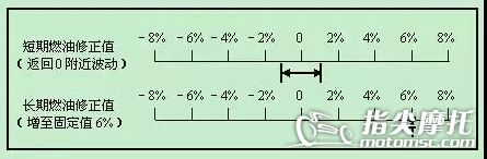

                                     图3
    当漏气现象持续,短期燃油修正值在6%附近波动持续一定时间后,电控单元便“适应”了发动机技术状况的这一变化,认可其为 “正常”,而后把长期燃油修正值调整为固定值6%,而使短期燃油修正值又重新回到了0%附近波动,如图3。

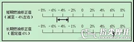

                                      图4
    过了一段时间,在漏气现象继续维持的基础上,因某种原因造成燃油压力突然升高,从而使混合气突然变浓,基于氧传感器的反馈,电控单元在保持长期燃油修正值不变的基础上,调整短期燃油修正值至–4%左右波动,使混合气浓度再次趋于正常,如图4。

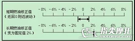

                                      图5
    当燃油压力保持高值状态,短期燃油修正值在–4%左右波动也持续一定时间后,电控单元便又“适应”了发动机技术状况的这一新的变化,同样又认可其为 “正常”,而后把长期燃油修正值调低4%至固定值2%,而使短期燃油修正值又重新回到了0附近波动,如图5
