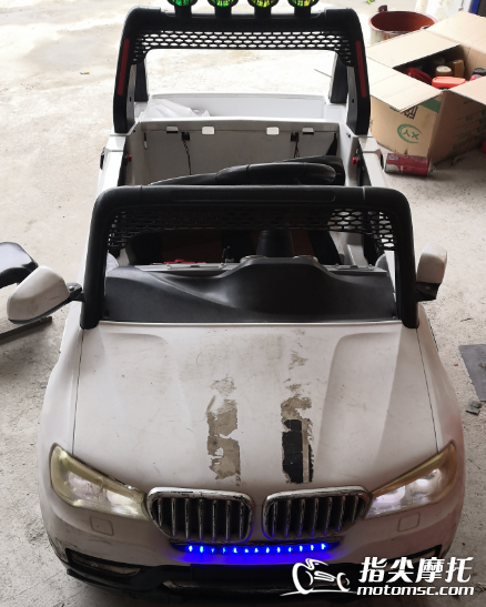

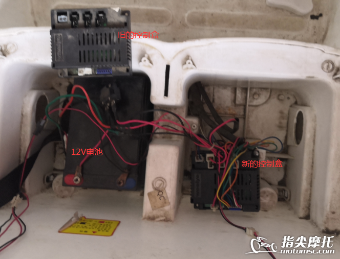

    一儿童电动车无法行驶,检电源为12v供电,踩油门听见有继电器吸合的声音,但输出端却没有信号,无疑是控制摸块出现了问题
    顾客拿来控制模块进行安装好后故障排除,可摇控器却用不了,须要把摇控器与新控制器进行配对

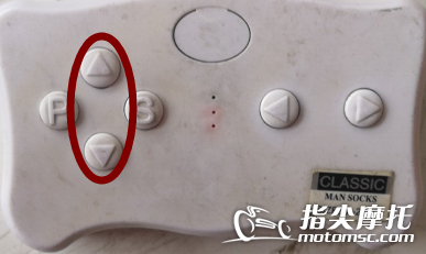

    根据原理,抓住一个重点,配码,是要先车子关机,摇控器其中某一个键按下时指示灯会闪,表示有信号发出,再开机,摇控上灯停时表示配对成功,可摇控器上只有按下P键时显示灯才会动作,做为P的含意应为刹车信号。
    在一番研究下最后得知是将前后方向键同时按住才有配码信号发出
    匹配好摇控进行功能测试一切正常。
