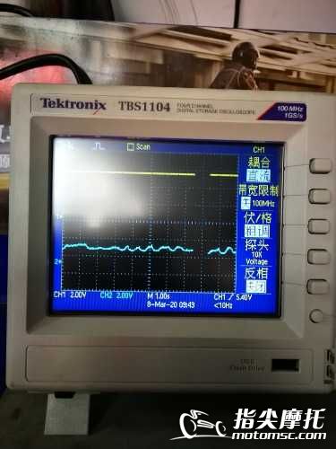

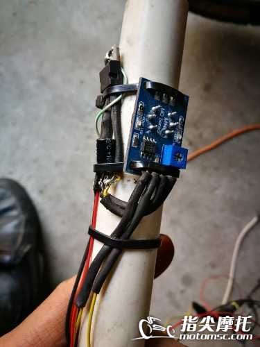

    最近一段时间经过进阶群老师们的带领下,认识了好多以前没见过的东西。这其中一个是有熊华荣老师给我们展示的co值氧枪,这个东西效果怎么样呢?在课下的讨论当中,孙老师,说这个东西可以当宽裕的氧传感器使用!当时我就来了兴趣接着就在淘宝上下了单。制作完之后呢,就头疼了,先上图,我波形粗的,没法看,这是怎么回事呢?后来把7805上接了一个接地线问题才得到了解决,看看现在的效果吧!其实这个氧枪在几年前就有人做过,现在才知道,唉,慢慢赶上脚步吧!希望喜欢折腾的朋友们多提建议和意见,共同进步!
