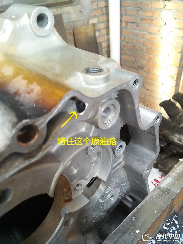

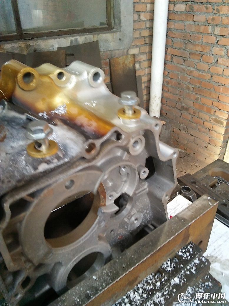

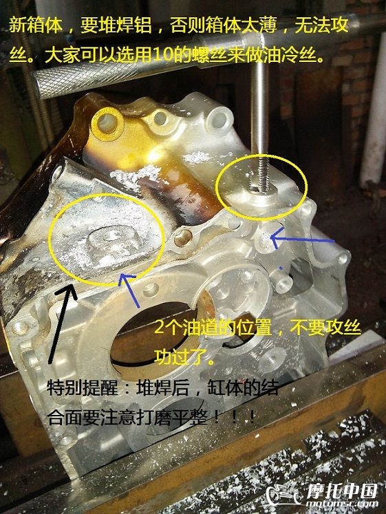

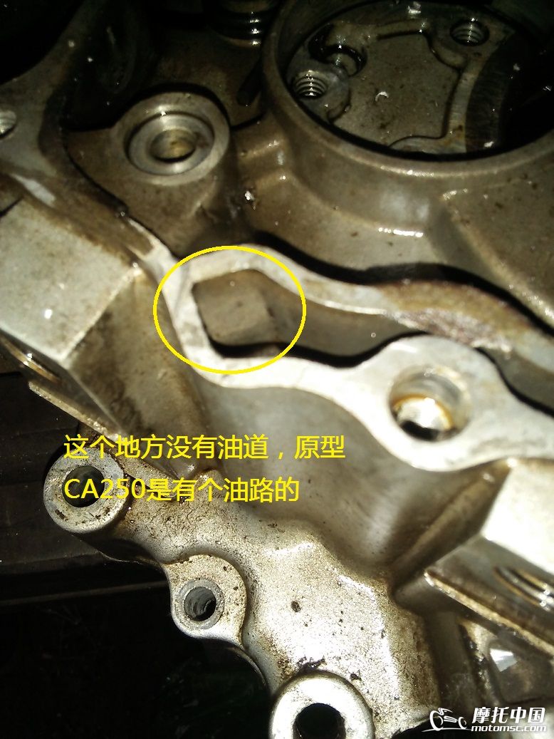

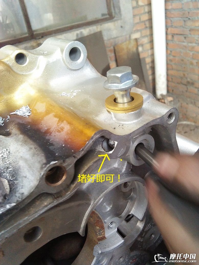

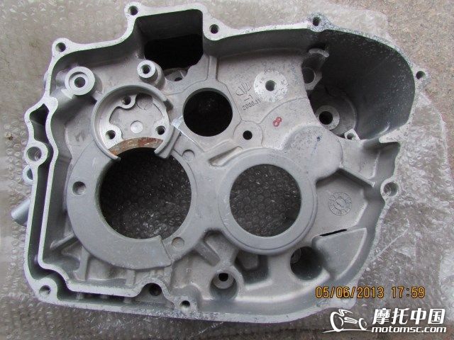

    帮朋友判断车辆损坏。发现右中箱边盖完蛋了。买不到原厂的配件了。就买了其它厂家的的中箱。但是朋友的是油冷版的CA250.买的配件没有油冷接口。
    配件到后。一看就懂了!然后加工!
    特别提醒:堆焊后,缸体的结合面一定要处理平整了。
    最后,可以自己喷漆收工。
