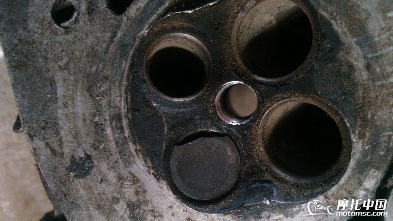

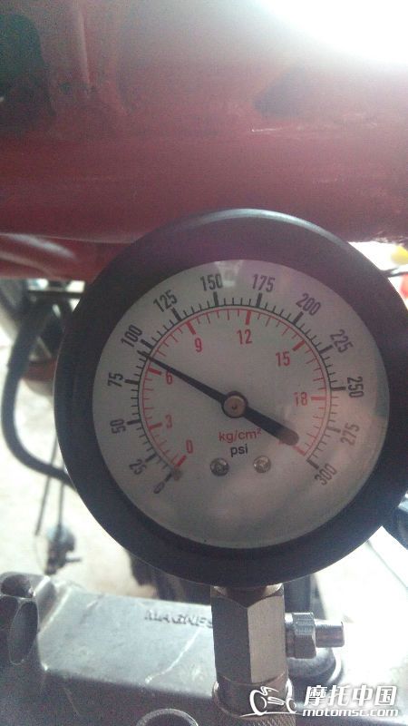

      因为要准备材料发帖子,于是把盗匪250缸头拆下来,换上了带VC的缸头,装好以后测缸压,发现四缸的缸压比其他缸低一公斤,原来的缸压四个差不多,因为缸桶活塞都没有动,所以怀疑四缸的气门轻微漏气,考虑到只是拍几个视频也就没有在意,直接上路跑磨合,以各种速度跑了有二十公里以后开始正式拍视频,把把到红区,当上到一百六时发动机转速急剧下降,尿了,只能到一百二,松油门熄火,还不好着车,排气声音发空,一听就是缺缸,用缸压表测四缸缸压为零,于是拆下缸头,哇,

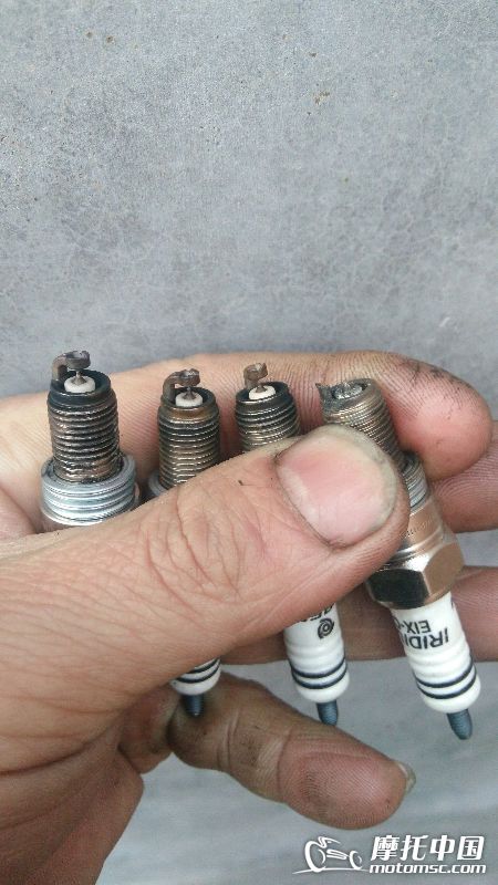

     楼主| 发表于 2016-2-19 22:39:18 指尖摩托手机 | 显示全部楼层

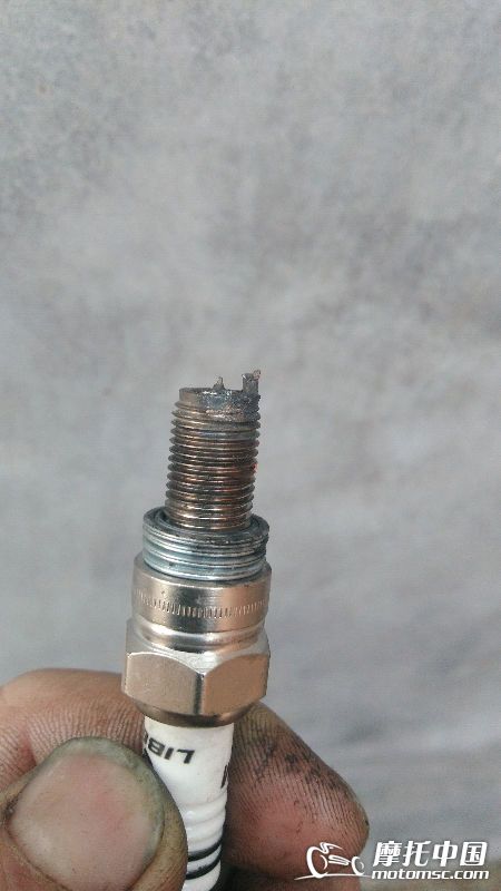

    火花塞跑一百八都没出现过问题,都成这样的了

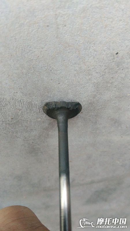

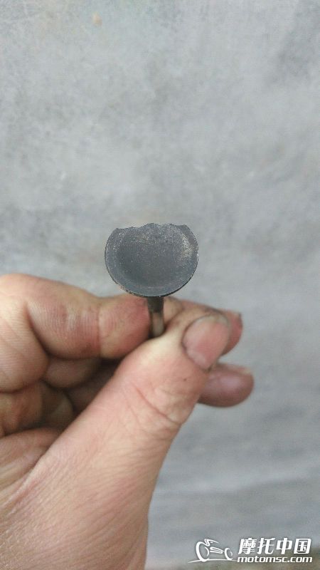

     楼主| 发表于 2016-2-19 22:41:12 指尖摩托手机 | 显示全部楼层
    气门呲了一大块
     楼主| 发表于 2016-2-19 22:53:20 指尖摩托手机 | 显示全部楼层
    究其原因就是当发动机满负荷工作时大量的正在燃烧的高温高压大火从气门与气门口的缝隙中超高速喷出,造成了气门的严重烧蚀,
