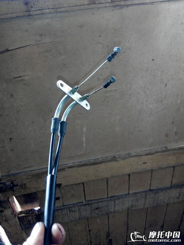

    朋友的国3雅马哈巧格100,是双油门线,化油器的,请教大家双线的作用?
    作用是防止油门卡滞。
    发表于 2016-2-23 18:17:11 | 显示全部楼层
    双钢索拉线吗?
    如果是,就是一个安全措施,防止钢索有一根断裂或卡住后,另一根能让节气门回位。

    刀客 发表于 2016-2-23 18:17
    双钢索拉线吗?
    是的
