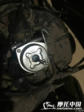

    求教老司机,欧一五羊公主前段时间烧机油,化油器有问题就换了套缸和一个化油器,换完了之后现在打火怠速都稳定,就是速度到50后就很难再提上去了,还有大半油门拧着没反应,松开油门速度掉的非常快,给油就只能到30,过一会儿又恢复正常,估计是化油器不配套,下面上换的化油器图,真空膜上盖多了个小JJ,现在的问题是,我想换个原厂化油器,但是没有欧一的了,都是欧二和国三,如果换上欧二或者国三的话会有什么影响,五羊官方说按照资料欧一不适用欧二和国三,望大神指点一下,欧一到底能不能用欧二国三,用的话会出现什么问题,非常感谢。 115017vgs0u77rr9j773k0.jpg.thumb.jpg

    那个小JJ你堵住没有?不堵是跑不起来的。

    堵了,还是跑不起来

    化油器只要是排量接近,安装方便的话,都可以替换使用,性能上没有太大影响。新化油器并非就是好的。你原来化油器什么问题?方便的话,把老化油器换上去,试试看问题出在什么地方。

    原来老化油器早晨打不着火,要打火二十多次,也换过电子风门,提速到40有停顿,然后猛然加速,换的新的打火很好打,就是感觉后段供不上油,问一下,买个本田原装的欧二化油器能不能用在欧一车上,会有影响吗?

    欧一欧二化油器都能用,建议你检查其他的故障,如凸轮轴.摇臂,火花塞.高压包.点火器等!

    十天前是烧机油,换了五件套缸,顺便换的化油器,开始磨合没敢拉告诉没试出来,前两天想着试试高速就不行了,下午准备把原车化油器换上看看是化油器的问题还是其他地方问题

    楼主你得先确定发动机和化油器哪个有问题?

    下午换了个化油器还是提不了告诉,应该不是化油器的问题,看了一下机油,机油加的多了不少,听说机油加太多了,也会影响速度是吗,晚上放一点儿看看。气门套钢都新换的,点火正时也对,火花塞新换的,高压帽也新换的,试试放点儿机油吧,呵呵。

    建议楼主测量缸压
