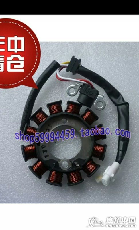

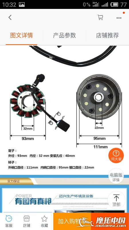

    雅马哈弯梁i8。线圈尺寸,外径93内37,孔40。原车是单相半波12级,改了全波,功率还是不大,想换一个三相12级线圈,问了好多店,都没有配套的,我看到有个tb店里有个cg125线圈只有内径不一样,安装孔,外径都一样,可以用吗?第一张是125线圈,第二张是原车的

    你要看磁盘是不是12级线的,如果是只要线圈不磨磁盘应该可以的,还有整流器你也改成三相充电才行。
    发表于 2016-2-28 17:08:14 | 显示全部楼层
    内径不同,考虑下内孔安装的时候会不会有妨碍?能不能装的上去?如果你有足够的动手能力,就用原车定子总成,自己绕线圈,这种照明线圈好绕的很。
    发表于 2016-2-28 17:56:22 | 显示全部楼层
    这个好搞。用F8的转子,F8的转子为8极的,正好配原车12极的线圈。你愿意做星型接法就做星型,愿意做三角型接法的就做三角型。

    知秋师傅,我就是打算买个原车的定子,不带线的骨架,自己缠绕,如果买不到就买个线圈拆了线,重新缠绕
