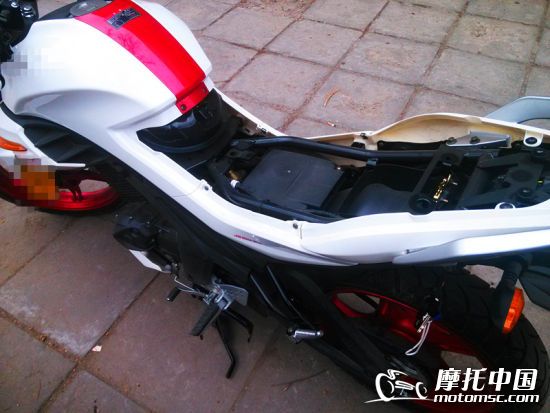

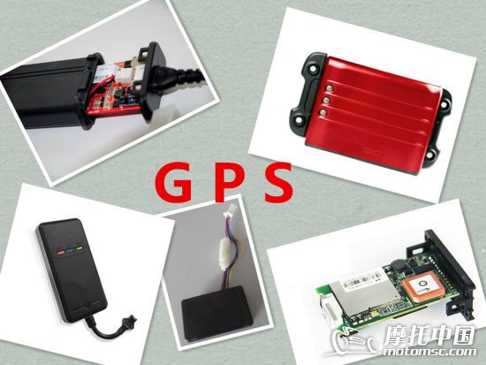

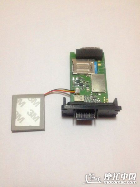

    摩托车的便利性是大众广泛认同的。购买一辆自己心爱的摩托车,用摩托车作为自己的辅助交通工具日趋成为一种都市时尚。摩托车盗贼也随之日益猖獗起来,所以摩托车防盗显得更加重要。市场上摩托车防盗设备种类可谓多种多样、名目繁多。从电子防盗器、碟刹锁、U型锁、链条锁到比较先进的GPS卫星定位防盗器。其中大部分属于被动性防盗措施,但是GPS卫星定位防盗器的出现,打破了摩托车被动性防盗的局限。GPS防盗器接收卫星信号,精度比较高,可以将摩托车位置锁定在十余米甚至数米之内。利用GSM移动信号网络即时向手机发出震动报警、断电报警、非法移动等警告指令。用户还可以用手机、电脑等客户端对摩托车的位置和状态进行监控。一旦摩托车被盗,用户可以根据卫星地图搜寻摩托车的踪迹,提高了被盗摩托车的寻回几率。本文将不对gps防盗器的功能及其选择进行详述。 1.jpg
     GPS防盗器虽然有着众多优点,但是一旦被盗贼发现并予以拆除,那么gps防盗器也就失去了实际意义。所以既然选择了安装GPS防盗器,该GPS防盗器的安装位置就成为了此防盗措施的重点。那么怎么才能让自己摩托车的GPS防盗器“隐身”呢?
      下面给大家讲述一下GPS防盗器的隐形安装。不熟悉摩托车电路和结构的用户,不要自行安装。
      1.我们买到GPS防盗器之后,应该仔细阅读该GPS防盗器说明书,了解防盗器的具体功能和线路安装指南。把GSM卡插入相应卡槽后,连接GPS防盗器内置电池。在确认设备电源指示灯和GPS卫星信号指示灯正常后,再按照说明书中的介绍对该GPS防盗器进行激活处理。
    2.确定GPS防盗器的安装位置,这一环节是GPS防盗器“隐形”安装的重点。GPS防盗器的位置选择尽量减少金属屏蔽,不要把GPS防盗器安装在密闭的金属空间内。安装位置尽量选择相对隐蔽的位置,安装繁琐的同时,意味着盗贼拆除也有较高难度,需要大量时间。不能选择在比较常规的位置安装防盗设备,比如:座椅下、工具盒内、电瓶附近等等。也不能选择安装在不费周折就能看见GPS设备的地方。尽量不选择只拧下几颗螺丝,拆开1-2块外壳覆盖件,就能发现GPS主机位置的地方。例如:踏板车的前部,跨骑车的座椅下。这些位置都是盗贼偷盗摩托车“必经之路”,因为这是大部分摩托车启动线路和电瓶的所在位置。
      根据所安装摩托车的结构特征,来选择安置GPS防盗器主机的位置。有些摩托车主体结构相对简单,找不到隐蔽空间。可以采用“障眼法”,加装一个设备或装置,再将GPS主机安装其中或附近。
    3.设计GPS防盗器的线路走线。

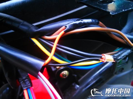

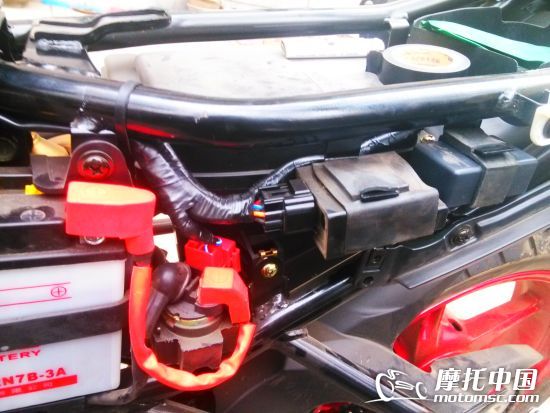

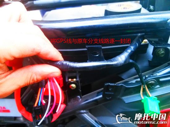

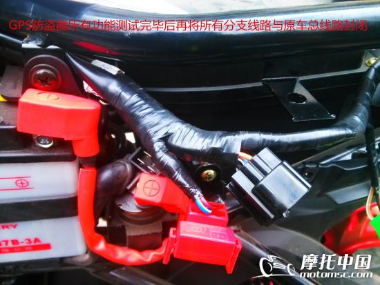

      一般GPS防盗器有电源正极线、地线(搭铁线)、电门锁正极线 等。如果该GPS防盗器具有远程熄火功能 ,那么还应该有1-2条熄火线路。如果该GPS防盗器具备远程熄火功能,那么绝不能因为某些原因而舍弃掉。隐形安装GPS防盗器必须要遵循一个布线原则:所有连接线不要采用明线(飞线)方式与摩托车自身线路连接。防盗器的正负极不要和电瓶正负极直接相连,建议选择以破开摩托车总线连接GPS防盗的正负极线、搭铁线、电门锁正极线和熄火线。具体接线参考相关摩托车车型电路图或用万用表测量选定相应线路。
    4.线路连接完毕后,接上GPS防盗器并进行功能测试。确认GPS防盗器各项功能正常后,方可进行线路封闭工作。
    5.仔细检查线路布线的合理性,总之不能直观发现GPS防盗器的存在。做到GPS防盗器线路与摩托车本体线路整合。
    摩托车GPS卫星防盗器隐形安装两个要点:1.巧妙利用摩托车内部结构,安装主机位置尽量隐蔽。2.线路隐蔽,尽量布线于原车线路内。如果摩托车GPS卫星防盗器没有得到正确、合理的安装,那么它防盗的功能将大打折扣。将意味着它的作用只是一个定位仪和行车轨迹记录仪,那么它的功用还不如一个普通电子防盗报警器。
      让我们来赋予摩托车GPS防盗器一双隐形的翅膀吧。

    档位车理想安装位置不好找啊。本来车子的覆盖件就少。除了油箱附近和座椅下面基本都是外露的。车头位置勉勉强强。
