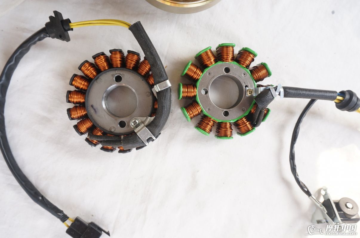

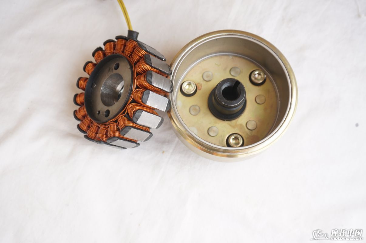

    发表于 2016-3-30 09:10:16 | 显示全部楼层

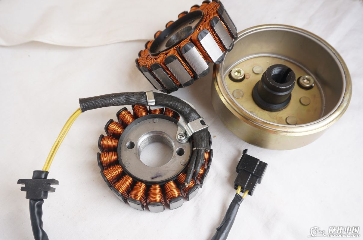

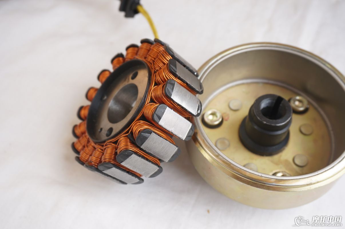

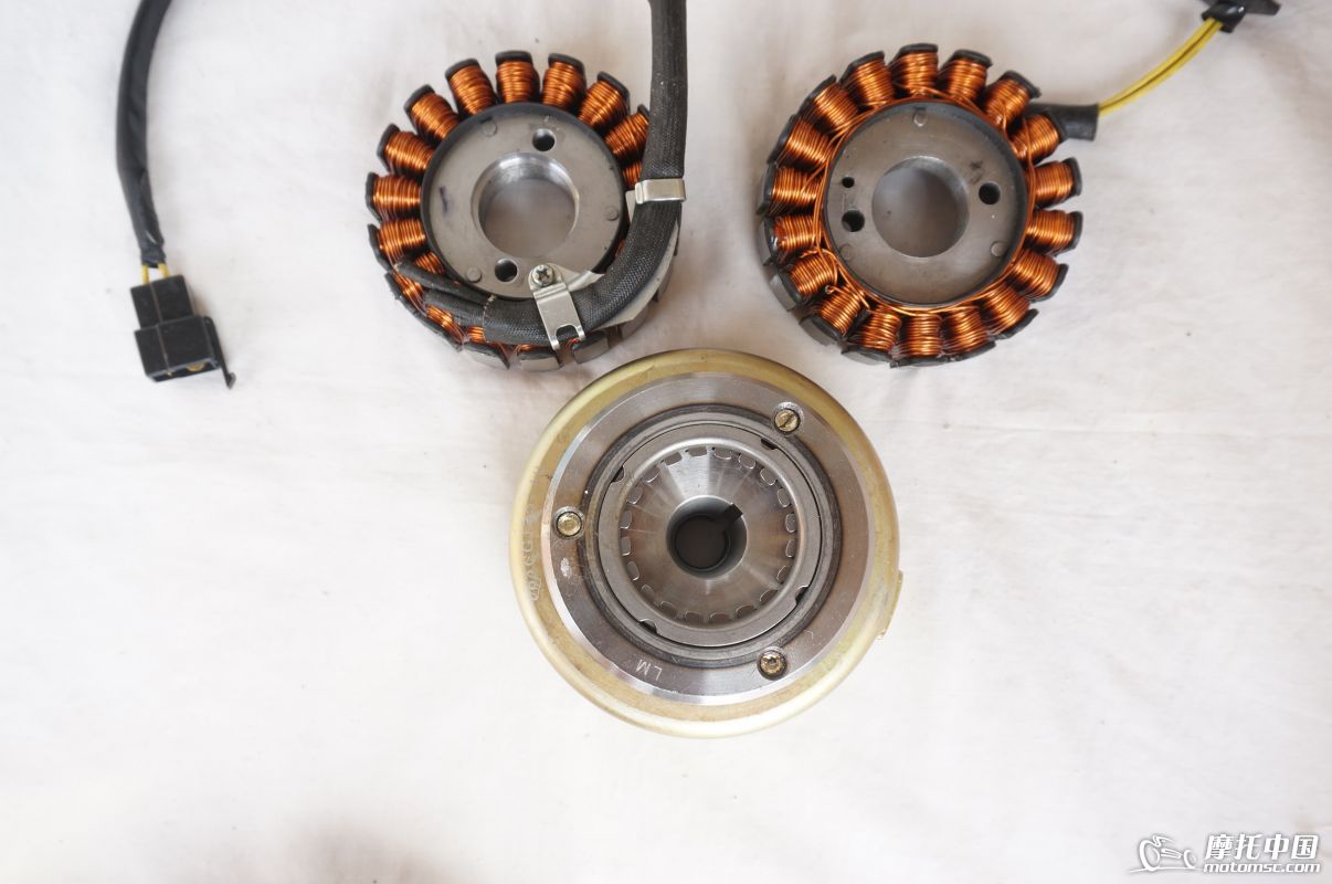

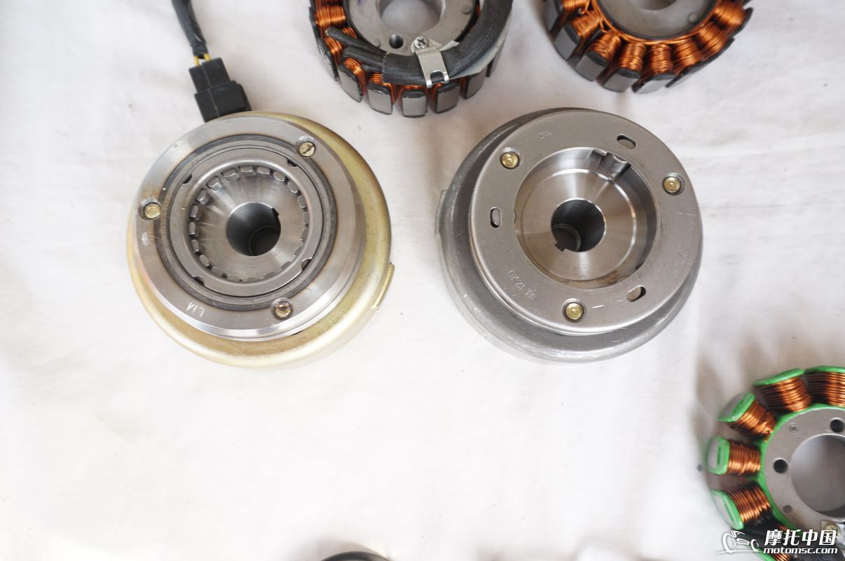

    来看看过瘾的,350w以上的发电量,罕见的,至少国内没有把,这是我特别做的
