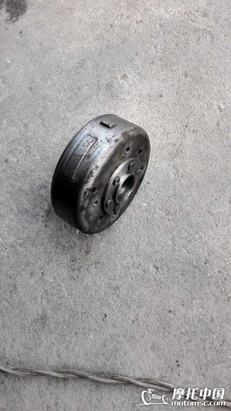

             该车的高压包是GY6那种但点火器是专用的,用俱乐部的多能勇士连接好火花强劲,但有嗞嗞声音,经验判断可能是点火器或触发器故障特有的那种不正常的点火声音,果不其然车能着但有发冲回火的现象,万用表测量该车触发器的直流电阻有点偏高,认为该车故障可能就出在触发信号上,更换了触发器一切0K!
             不拆不知道,一拆忘不掉,这款新大洲Di0踏板车配备了一款双触发凸台转子(如图),小触发头可能仅仅只是识别作用和该车的点火器相匹配,没什么太大的意义吧,没多想换好触发器试车吧,启动车后依然发冲,提不上速。

    另外请教一下:为什么该车采取双触发头设计,有什么好处?谢谢!

    好处就是可以更精确的控制点火.楼下继续
    发表于 2016-4-7 19:49:44 | 显示全部楼层
    万用点火器有一款专门适应这宗双触发头的  外表一样
    发表于 2016-4-7 20:01:53 | 显示全部楼层
    嘉陵   宗申都有这种磁电机车型
    嘉陵133还分直流和交流也是这磁电机
    发表于 2016-4-7 20:07:37 指尖摩托手机 | 显示全部楼层
    等等,是双触发凸台?还是双触发器?
