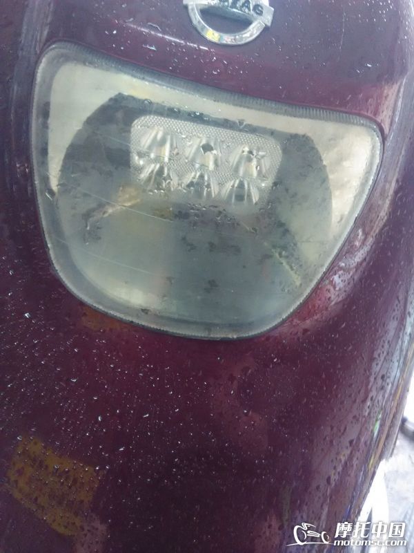

一台仿WH125的车,车主说换了N个电池但用三天左右就没电了,换了线圈,LED节能大灯,电池也换过2个新的了,但问题还在!

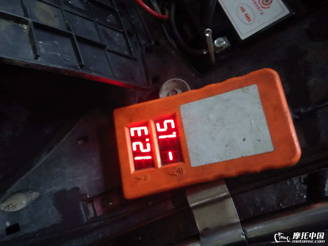

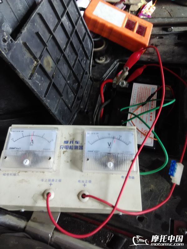

先对车充电数据作一个基本检查,发现不开大灯的情况下有2A的充电电流,只要一开灯就不够充电负1.5A
查看线圈转速在7000转时才20V的交流输出,发电量有问题!

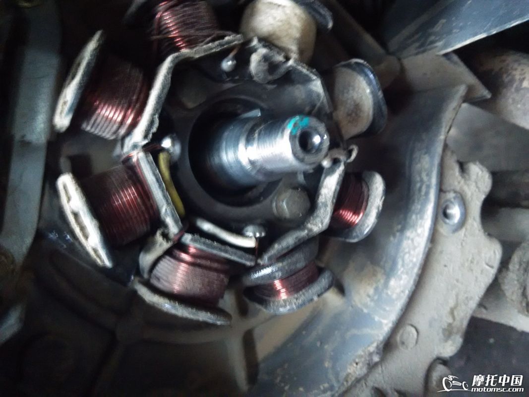

车主怀疑的问线圈前天换的呀?但数据显示不得不信服,拆开风罩及磁电机,看到确实是新的线圈。

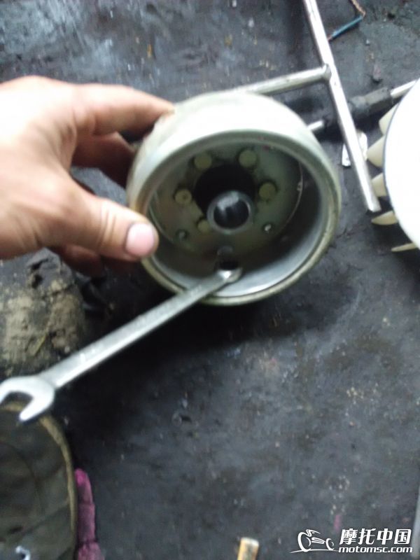

例行检查了一下飞轮的磁场还有那么大,正常范围。

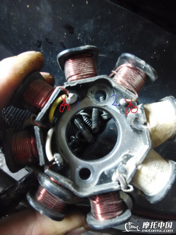

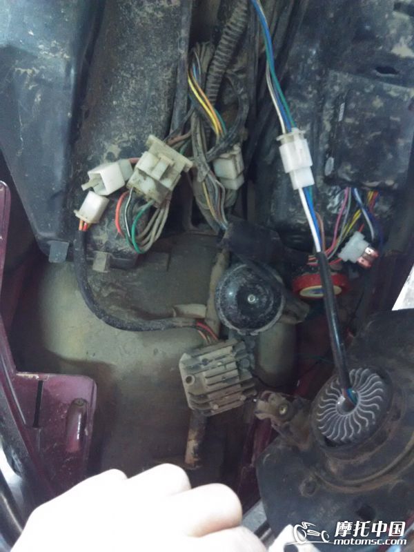

仔细一看线圈是个半波的,而车头的整流器竟是全波的!原因在这...
确定故障后给车主两种选择:
1.换质量好一点的线圈;
2.把线圈进行技术处理,比换线圈少20元钱。
车主有点犹豫,问怎样技术处理?
我回答他说:第一,整车有漏电要做处理;
第二线圈要半波改成全波。
车主一听到车子还漏电,都可以一起得到处理,于是打消了对笔者的怀疑,选择了第二个方案。

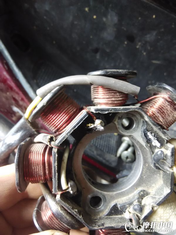

改全波线圈:
先把黄线与图上线头剪开,如下图。
再把另外的线头与地线断开,然后再把黄线与地线相连接,断开了的那个线头接在一起就可以了。

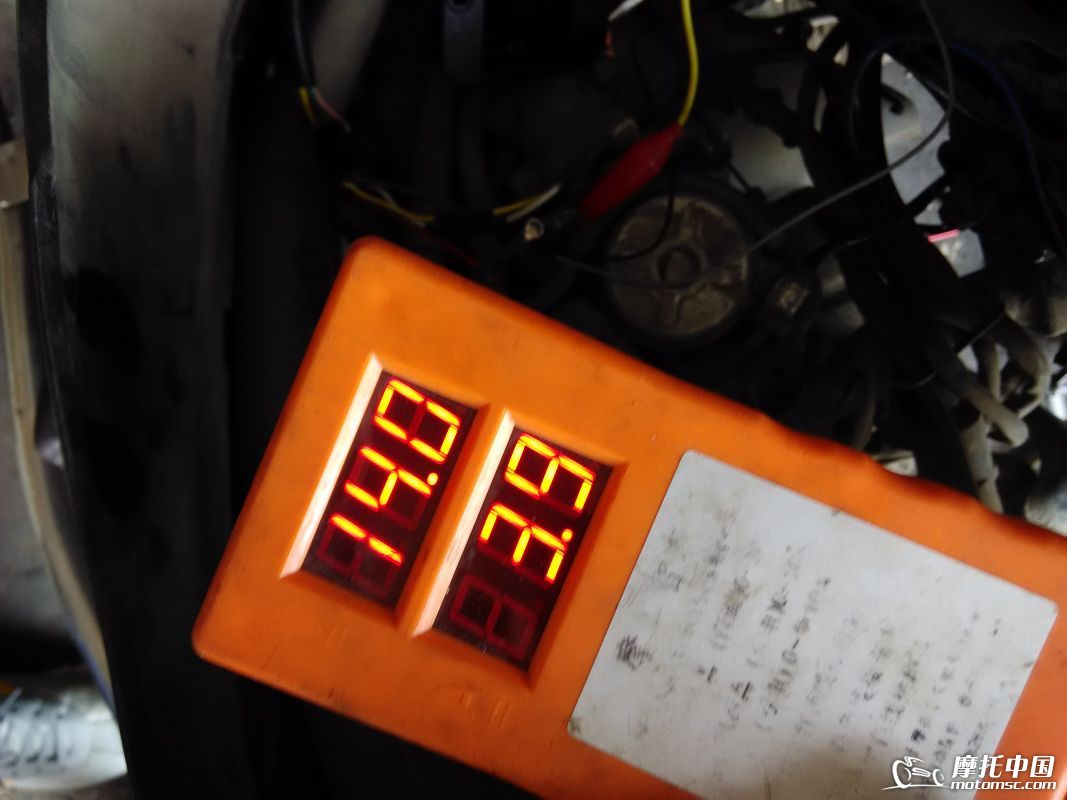

装车后检测充电电压电流在合理范围
