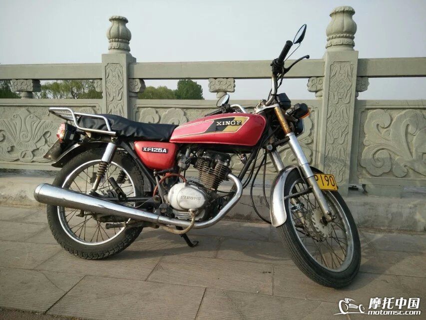

    一款老幸福125A,一冬天未骑,不能发动。近日收拾了一下,换换火花塞、机油,汽油抽干另加。打火正常,昨天骑行30公里一切正常。但是,早上第一次打火正常,加油不畅,一加油就熄火,得预热3-5分钟才能正常加油骑行。请各位高手指点迷津!

    发表于 2016-4-14 16:30:59 指尖摩托手机 | 显示全部楼层
    太阳鸟 发表于 2016-4-14 15:39
    一款老幸福125A,一冬天未骑,不能发动。近日收拾了一下,换换火花塞、机油,汽油抽干另加。打火正常,昨天 ...
    将主油针调高一格看看。

    发表于 2016-4-14 21:55:36 指尖摩托手机 | 显示全部楼层

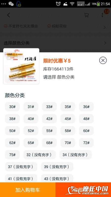

    这问题我解决了不下上百个,动手能力强的摩友可以自己弄,就是把化油器的怠速量孔拆下来,把坏离合线抽出一根丝,头上用砂轮磨细,然后把怠速量孔的小孔钻大,一般原装的怠速量孔是38#,钻大以后大约是41_42#,也就是加大了怠速时的供油量,发动机启动以后最多三十秒就可以加油起步了,没有动手能力的可以上宝买。
