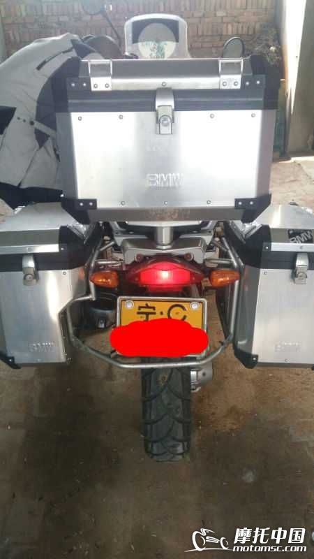

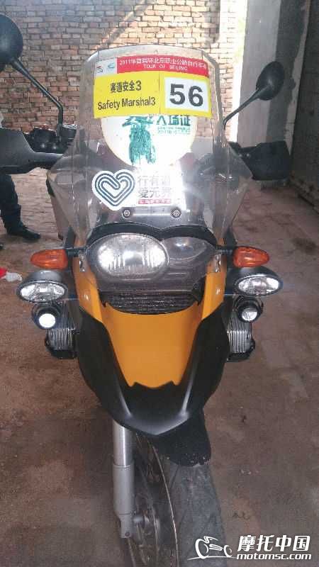

       摩友的大鸟1200摩旅返程途中路过,说刹车时一卡一顿,可能前刹车盘变形了,由于没有配件,只能先简单调校缓解一下,等回家再订购,先上车图。

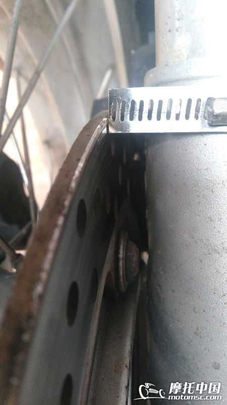

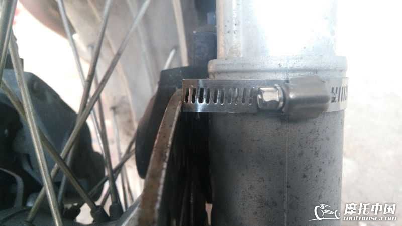

    由于试车发现刹车盘卡顿比较严重,无法修复,必须要更换,暂时只能简单调校缓解,所以并没有按照正规调校刹车盘的方法那样直接上百分表,只是用两个不锈钢卡子临时装在减震器上,另一头顶在刹车盘上作为参照物以检测刹车盘的变形程度。

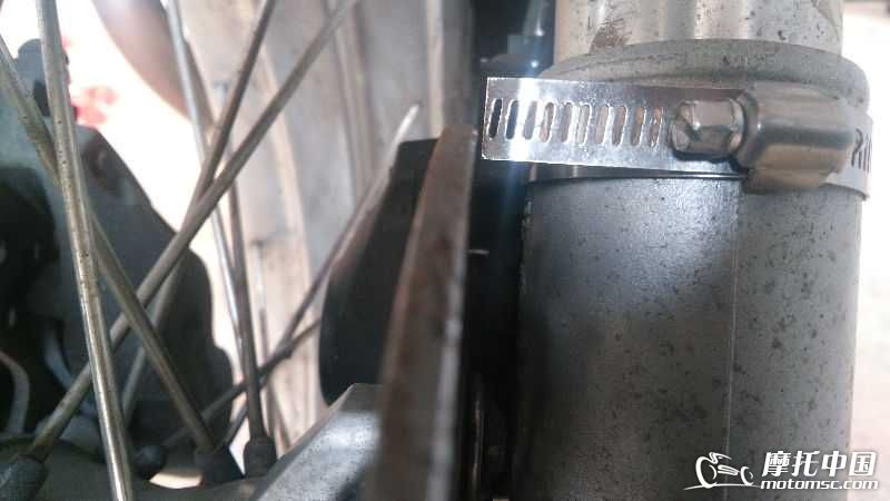

    然后前轮悬空,慢慢转动前轮检查刹车盘与不锈钢卡子的间隙,找到最大的地方

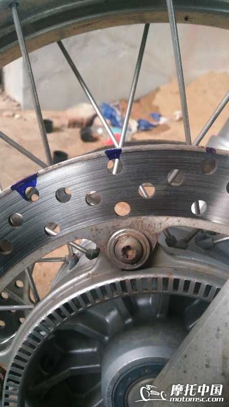

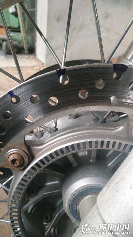

    然后从刹车盘变形的地方从小到大依次做好标记。

    再转动轮子按间隙从大到小也依次做标记。

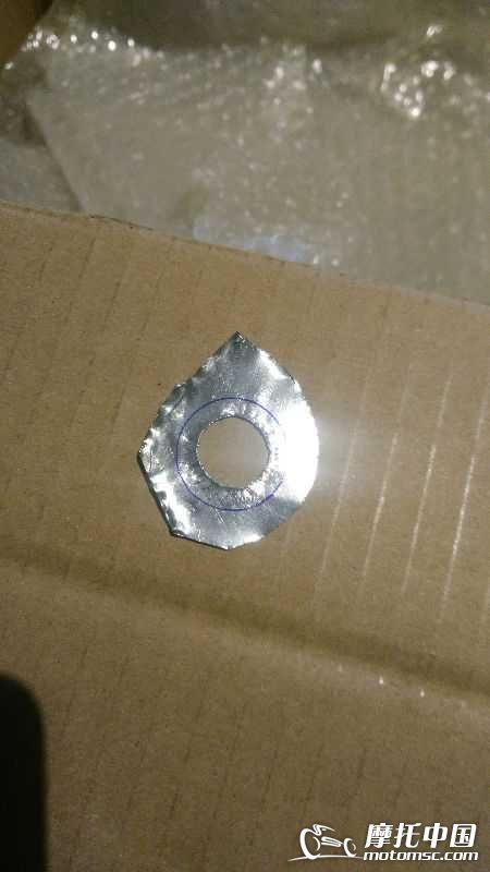

    然后再看变形的范围用多大,找最厉害的地方在螺丝下面垫0.5MM的小薄垫片,可身边暂时没有,只有用清洗剂桶的铁片临时代替。
    举报
     楼主| 发表于 2016-4-17 22:43:50 指尖摩托手机 | 显示全部楼层
    垫了一个垫片有所改善,又垫了一个,拧紧刹车盘螺丝再转动前轮细心检测,肉眼已经分辨不出哪里有偏差了。
    举报
     楼主| 发表于 2016-4-17 22:49:36 指尖摩托手机 | 显示全部楼层

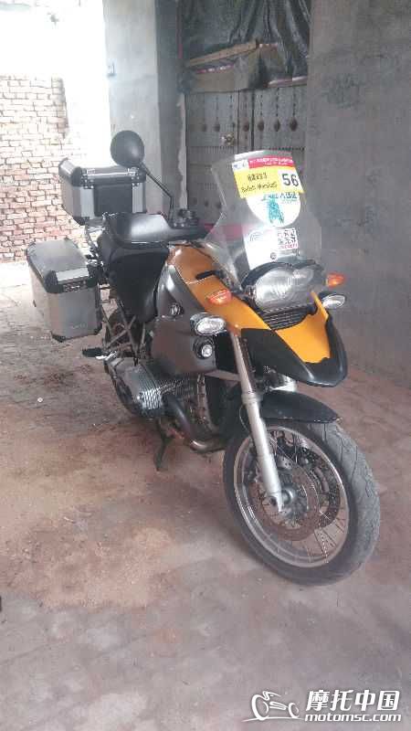

    另一个刹车盘也用同样的方法检测,校正,然后上路试车,卡顿故障彻底排除,但遗憾的是由于摩旅途中已经这样行驶了不少里程,造成刹车盘受力面磨损不一,在刹车时仍有卡顿现象,严重影响刹车效果,建议车主回家后立刻更换。
