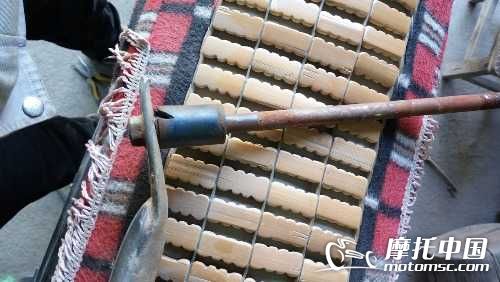

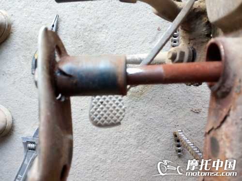

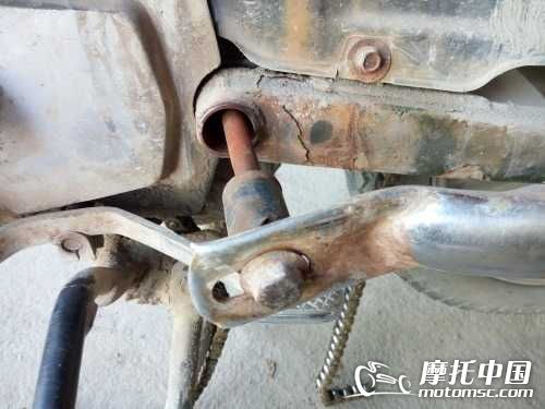

    中轴套锈死,有没有好的方法简单好用。

    加热 工业风枪

    套都下来了,角磨机纵向切磨一道。套割开了,砂纸打磨一下轴,然后摸机油装上

    你故意的把,给你一招,尽量加热一下,台钳夹住丝杆,上管钳夹住套,直接拧,没有不松的,毕竟里面是铁锈

    中铁锤从四个方向锤,外套会变型,就会松动,
