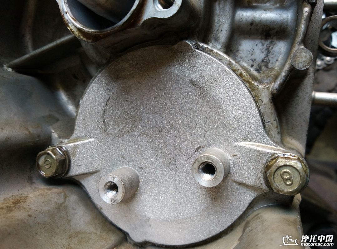

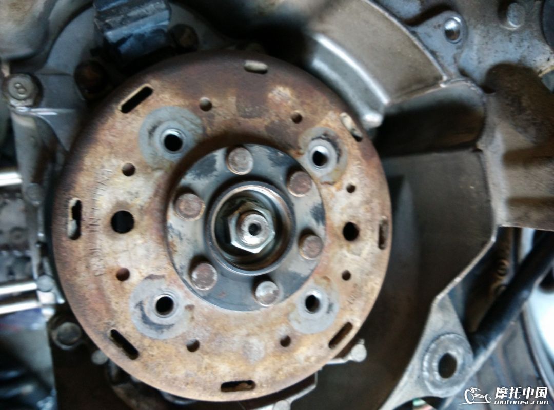

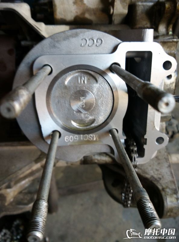

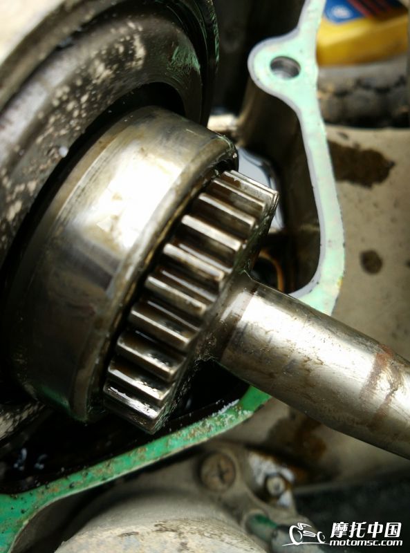

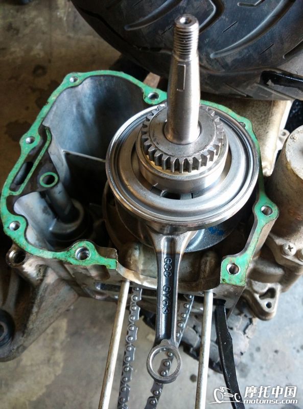

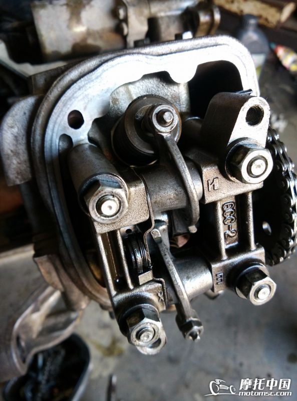

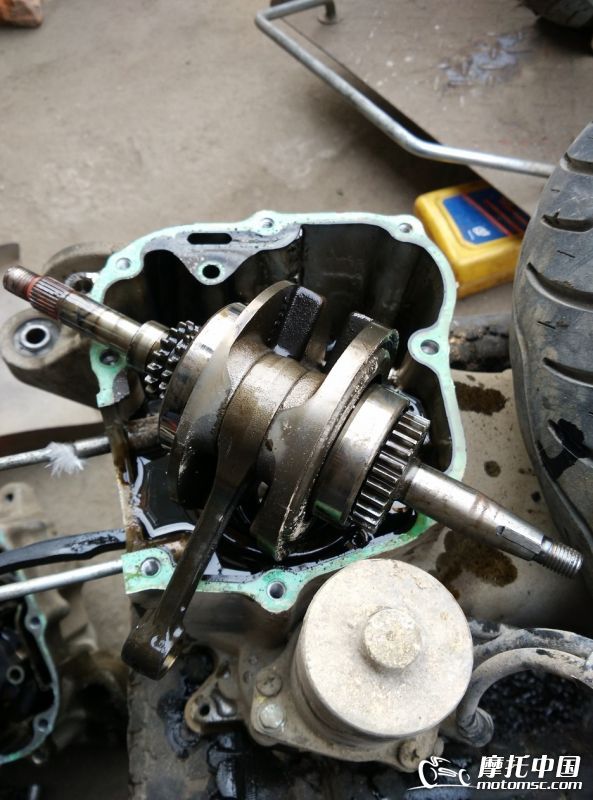

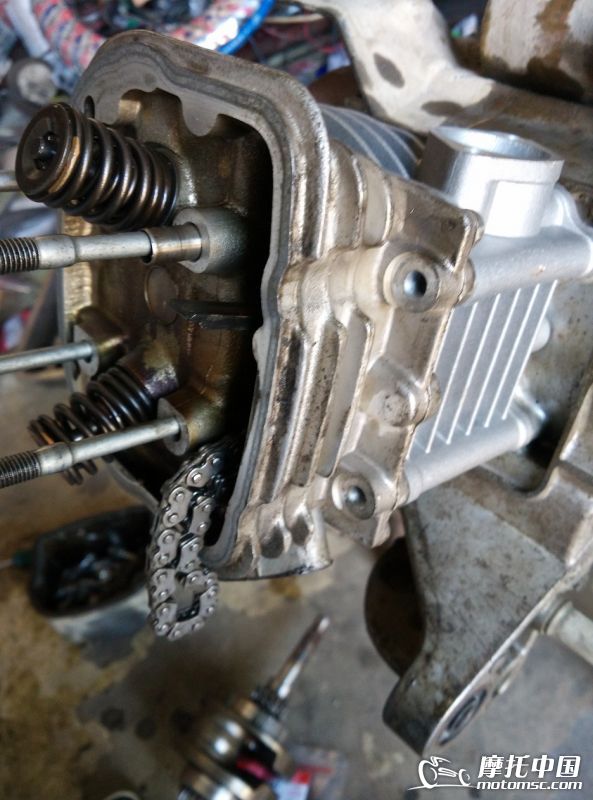

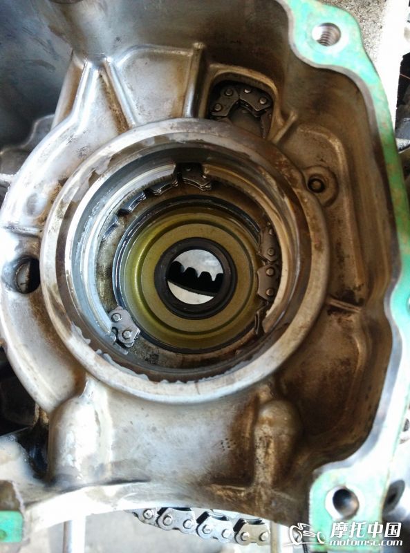

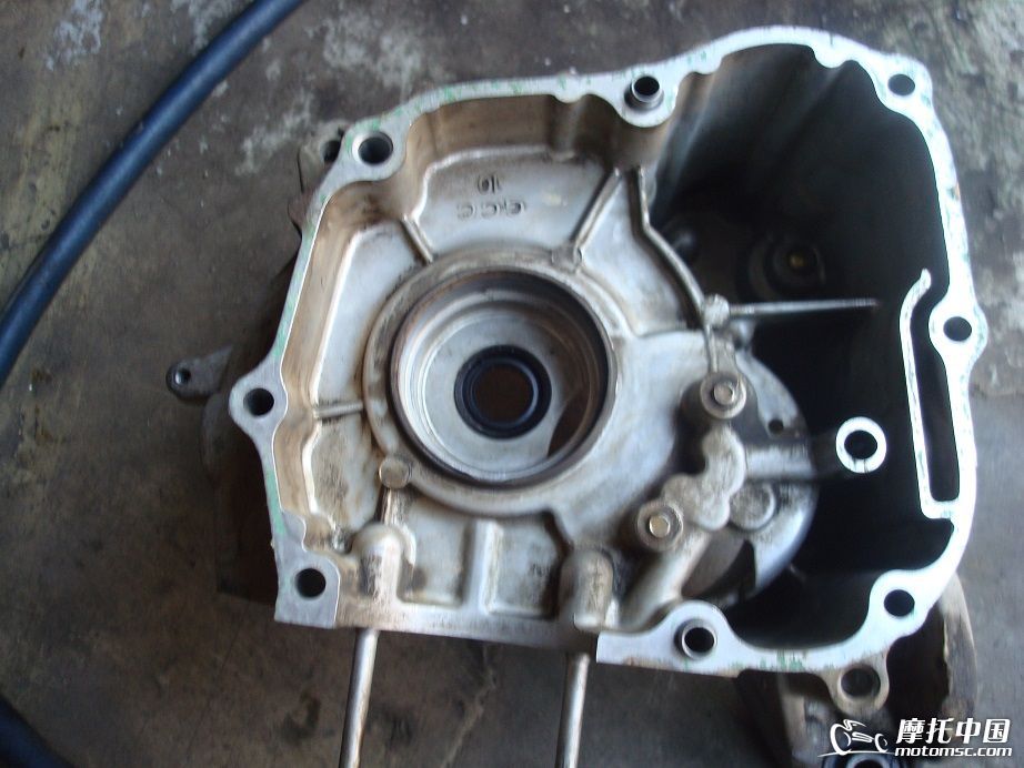

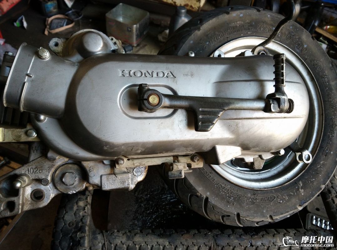

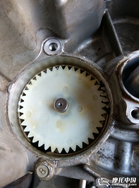

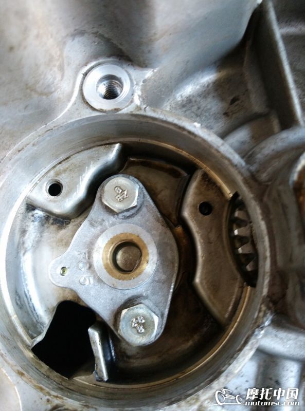

      一辆五羊本田小公主,发动机异响,初步判断是由于凸轮轴摇臂过度磨损引起的异响,小手术,换上凸轮轴,摇臂,正时链应该解决。但是这一次有点低估了这台车,换上新件后还是有响声,而且比以前显得沉闷,不像凸轮轴,摇臂那样清脆。接着找故障点,拨掉中缸,曲轴连杆间隙正常,开大箱检查曲轴轴承,也没问题,怪事,没遇见过,这样大的声音没找到故障点。经过仔细检查曲轴,发现安装正时链的小齿轮和机油泵驱动轮有异常磨损,难道是新换的正时链和曲轴正时齿咬合引起的异响,抱着试试看的想法换了新曲轴,结果一切正常,声音和新车类似,所以在维修中一定要注意细节,往往认为不可能的事会经常发生。由于寻找故障心切,很多细节没有拍到,只拍了个大概合箱的过程,上图。
    清洗干净后所有油封必须更换。
    换上新曲轴。

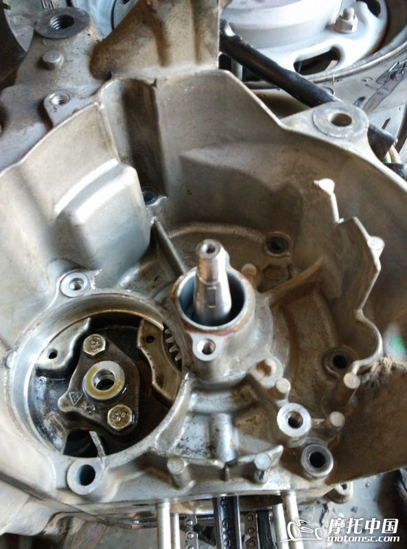

    合上箱体。
    由于在检查中发现机油泵偏磨,需更换。

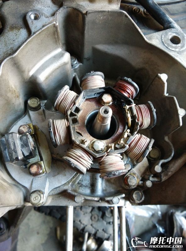

    安装定子线圈。
    安装转子。
    安装中缸。
    安装缸头。
    安装凸轮轴摇臂。

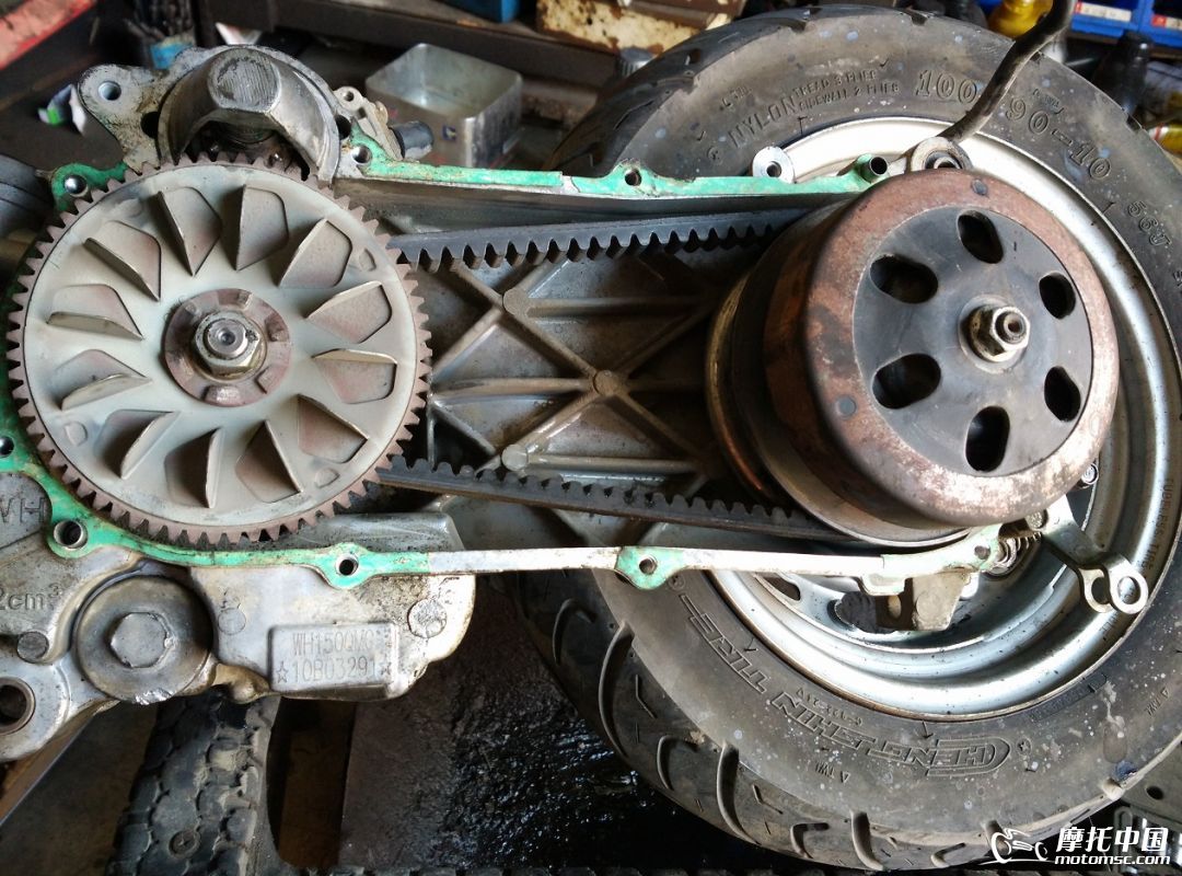

    安装前后离合器。
    合上偏箱,完工。
