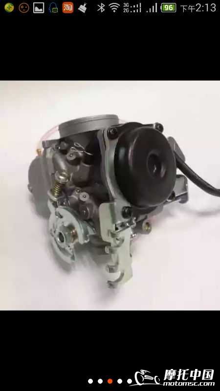

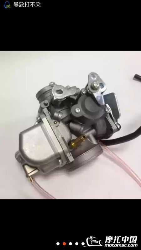

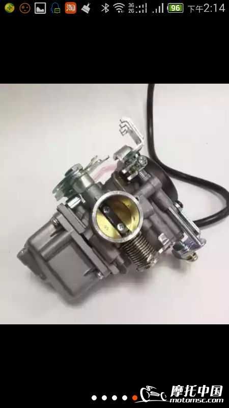

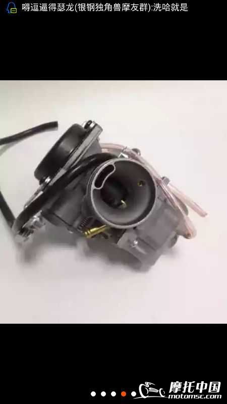

    故障:怠速三千转,不稳,自动熄火并伴有回火的声音。混合比调节作用不大,不好启动。高压正常,缸压正常,气门间隙正常,火花塞发白。之前在别处清洗了化油器,问题未解决。把化油器拆下重新清洗,主量孔为122.5的畅通,怠速量孔为32.5的,用化清剂正反两面吹发现喷出雾状不正常,用细钢丝(油门线的)穿过去清理有点铜末(估计是用平口起子紧的时候造成的铜末)清理出来,再用化清剂吹喷出雾状正常,畅通。复装后一切正常。问题解决。分亨下。

    说明简洁,内容清晰,通俗易懂,图不对文

    厉害,图确实不对,是从网上下的。当时有点忙,没时间拍照。
