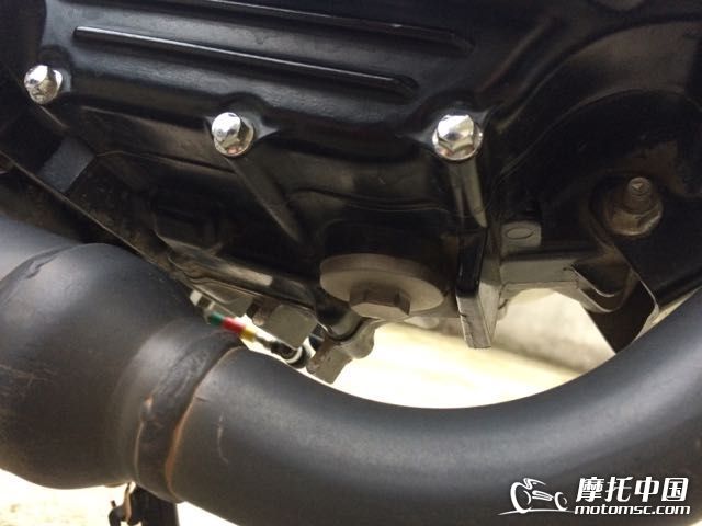

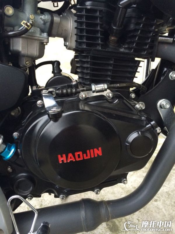

    机器的下面有滤芯(里面应该是滤芯把猜的)
    这个螺丝是不是放油螺丝,规格是不是m12x1.5的
    五档的机器,没见过这样的箱体,有知道的回一下

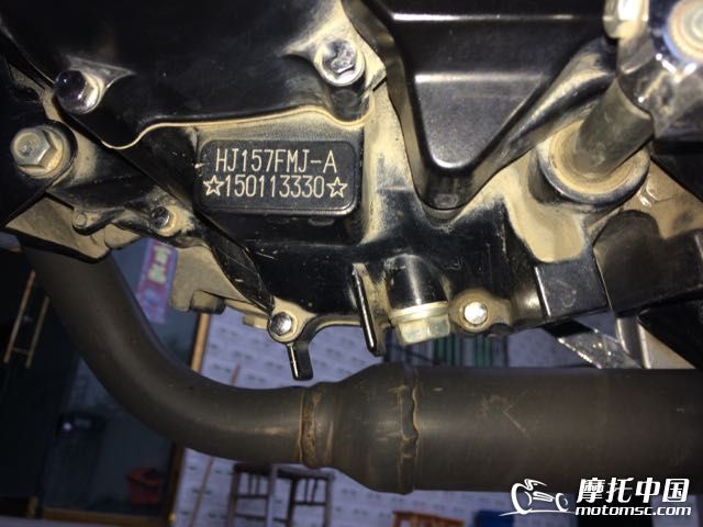

    有点像CBF或CBZ的发动机。
    发表于 2016-4-22 11:07:09 指尖摩托手机 | 显示全部楼层
    这是豪进仿本田CBF的发动机,该机底壳有两个放油罗丝,如第二,四张图所示

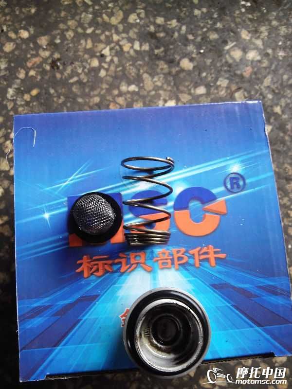

    感谢感谢,车友让我配置些东西 我没搞明白,底部的里面有滤网,丝纹是不是跟gy6125的一样呢,,m30x1.5

    发表于 2016-4-22 12:06:40 指尖摩托手机 | 显示全部楼层
    滤网弹簧和丝盖与GY6一样的,通用
