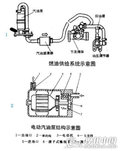

    电喷摩托车的燃油供给系统(如图1所示)与普通摩托车燃油供给系统不一样。它主要由燃油箱总成、电动汽油泵总成(如图2所示)、汽油滤清器、燃油压力调节器及油管路组成。其工作原理如下:
    燃油箱总成内的电动汽油泵将汽油通过滤网吸入并泵出,输送到汽油滤清器过滤后,经油管被强制压送至喷油器。当喷油器接到ECU指令并通电后,其针阀被打开,向发动机的进气道喷射一定量的燃油。为了确保喷射油量的准确、可控,在油管的一端,安装燃油压力调节器,使油管路的供油压力始终稳定在规定压力值200kPKpa。若管路油压因特殊情况超过规定油压值,燃油压力调节器内的减压阀即自动打开,燃油通过回油管部分流回燃油箱,自动使油路中的油压稳在规定值。

    此帖好帖,汽油泵油压高自动打开单何阀,燃油压调节气靠真空度来调节,也许车型不一样,个人观点
