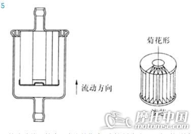

    由于电喷发动机的喷油器孔径很小,加工非常精密,对燃油清洁度要求极高。汽油滤清器的作用是有效过滤燃油管路系统中(含燃油箱)的氧化铁、灰尘等固体夹杂物,能够防止燃油管路因异物产生的阻塞,尤其对喷油器等精密元件,免遭堵塞、污染并减轻磨损,确保发动机工作的稳定性、耐久性和可靠性。
    电喷摩托车的汽油滤清器一般安装在汽油泵与节流阀体的供油总管之间,由外壳和纸质圆筒折叠滤芯组成(如图5所 示),采用平均孔隙为10μm的滤纸材料叠成圆通形,并加以可靠的密封,当汽油从滤清器下方进油入口后,经过滤芯滤下杂质并沉入下部,纯净的汽油由出口流出。汽油滤清器为一次性连续使用,一般每行驶2万千米公里左右需更换一次。

    一般的汽油滤上边都有一个箭头,箭头准确的应该朝哪个方向
    我个人认为箭头应该是汽油的流动方向吧
