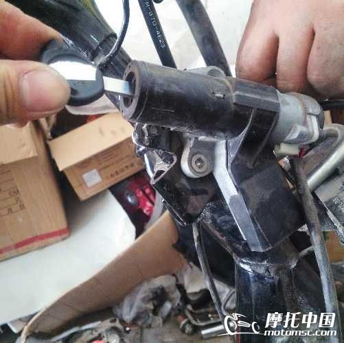

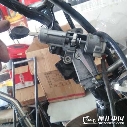

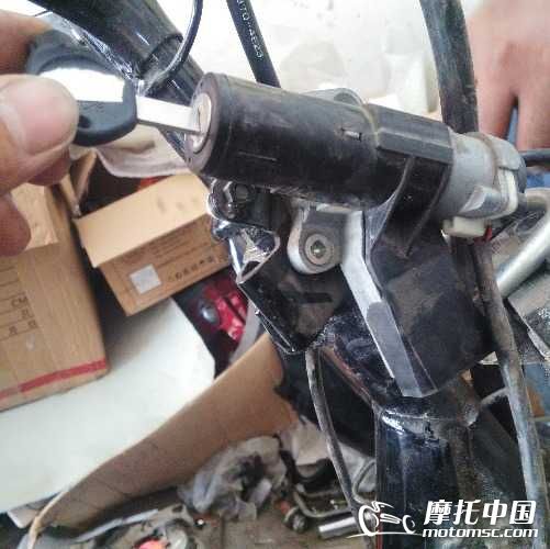

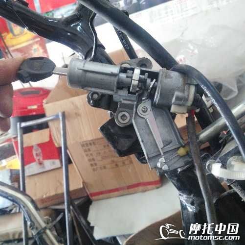

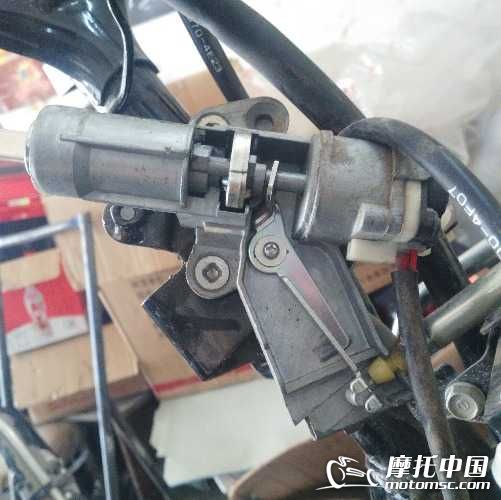

    头一次接触本田佳御,座板不知道怎么打不开,按照常规,迅鹰,鬼火等电门锁是钥匙关闭后再反一下是开启座板,按下去反一下是锁方向,而本田佳御按照这样的操作打不开座板,拆开电门锁外胶壳,检查其开锁原理,原来打开座板锁是需要按下钥匙去顶开的,就是插上钥匙开一档按下就打开了,再开二档就是电源接通。

    没接触过,要是还配一张钥匙孔的正面图就更清楚。

    图片拍的不错,顶

    研究了半天看懂了,值吗,不值,一个小继电器可以搞定的干嘛用这么复杂的设计

    本田的踏板开坐板锁大都这样的
