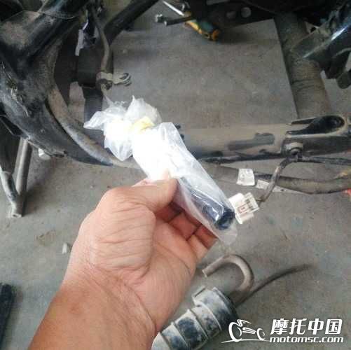

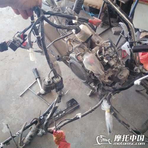

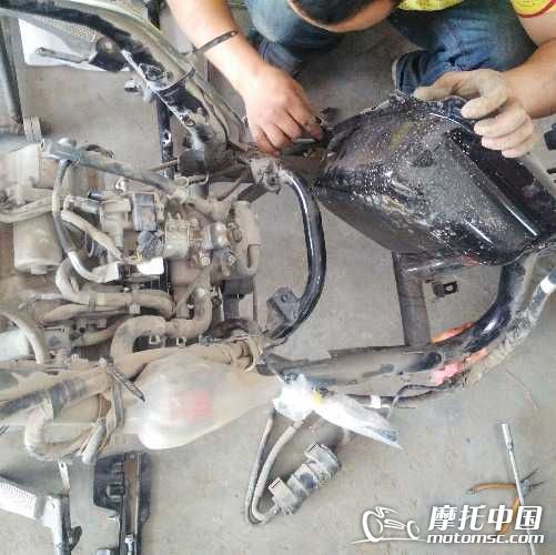

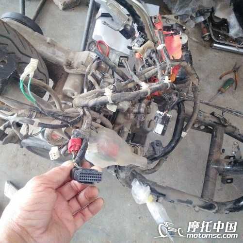

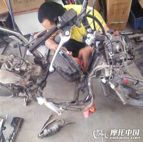

    一辆本田佳御因需要校正车架,要拆卸脚踏板下面的油箱,大线,各传感器,控制线等,拆卸时首先就是关闭电源,消除人体静电,再断开Ecu,断开电源,拔各传感器插头时注意卡子是内卡还是外卡,各油管口和空气管口拔开后做好防尘处理
