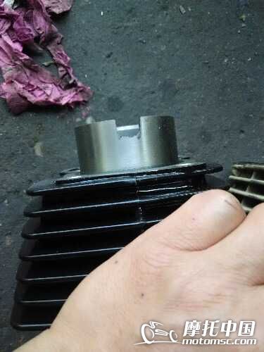

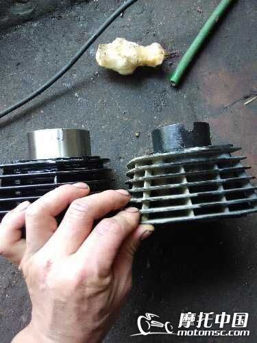

    一台国三cg125活塞销为14mm换气缸发现原装的气缸有个小缺口.经查看这个缺口是为活塞背冷技术的喷油孔而设定.而手上所有动力王的气缸都没有此缺口.如果不修改新的气缸会挡往小喷油孔.使气缸的寿命大打折扣.用卡尺得知原厂们长*宽9*10mm.用砂轮机磨一个大小差不多的n型缺口,加工好后还须用600号的百叶轮磨一下口边.没有百叶轮的用砂纸也行.
