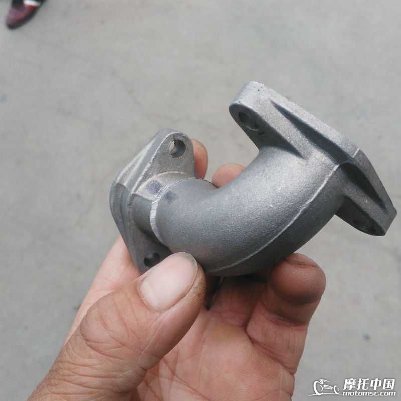

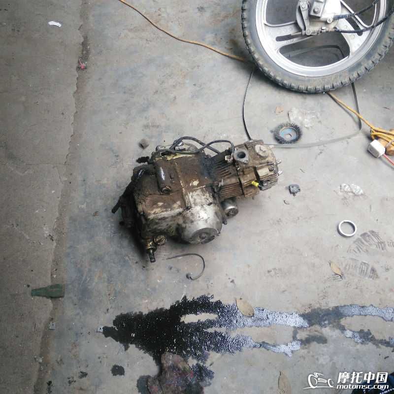

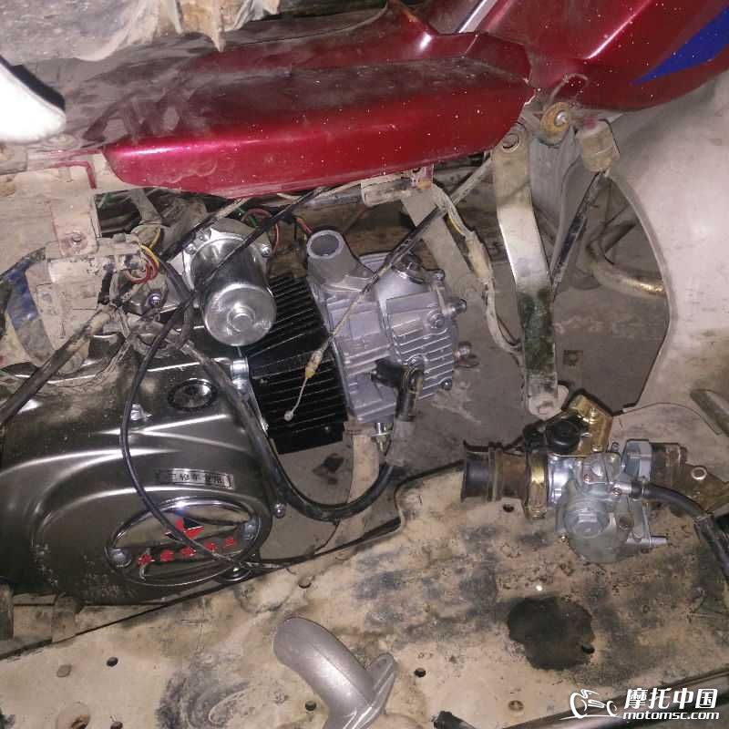

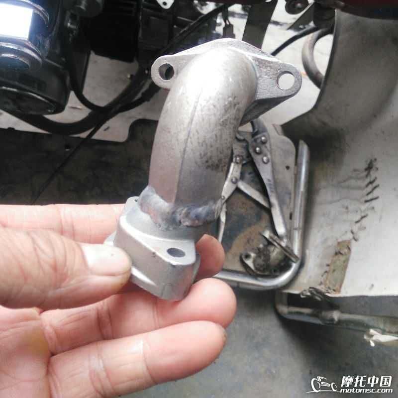

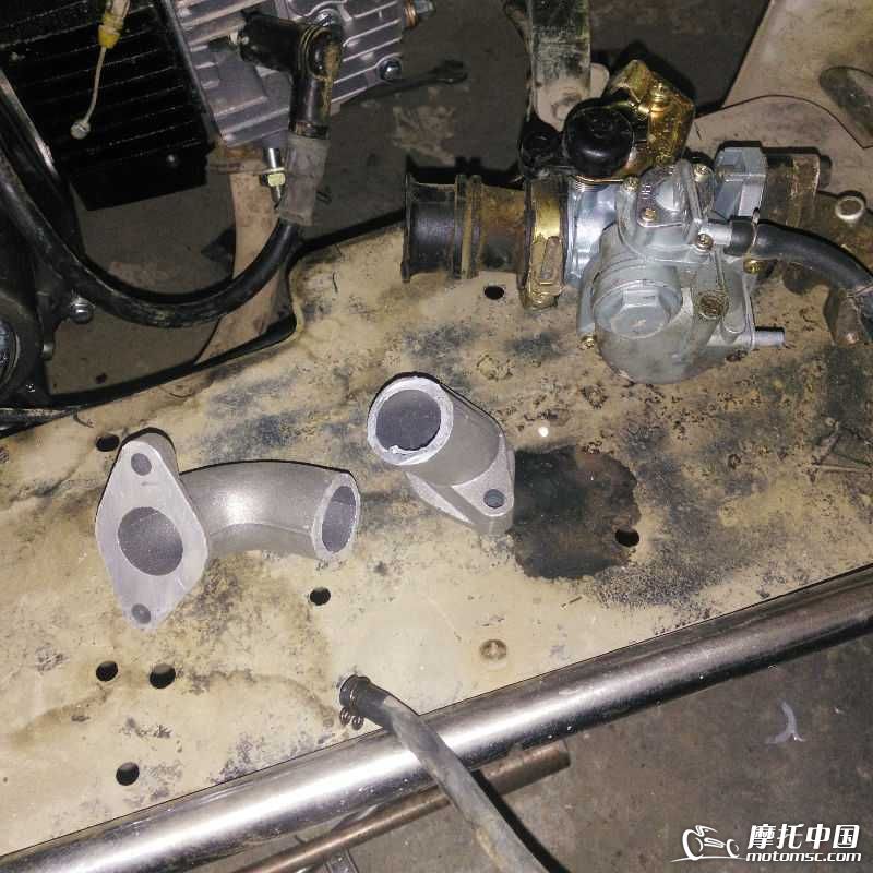

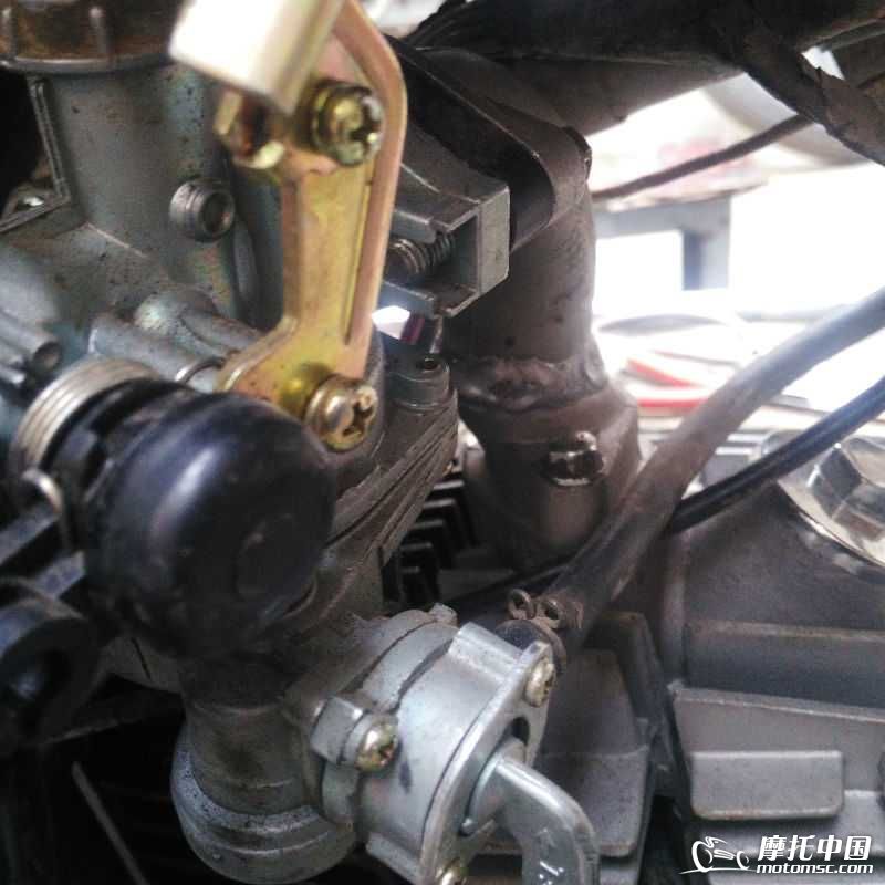

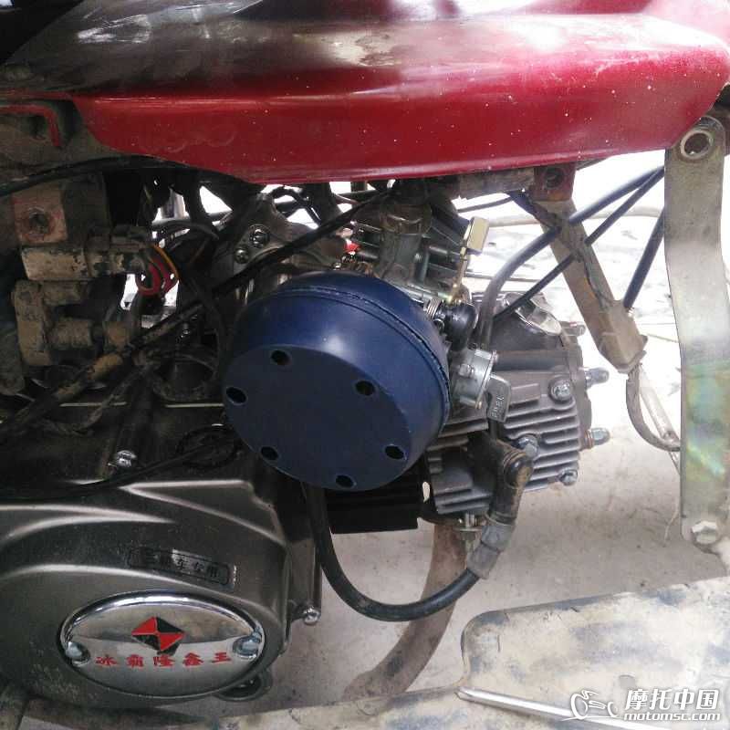

    一辆小三轮车更换发动机,原发动机的启动机是在发动机的下前方,上面空间小,新换的发动机启动机在上面,上面的空间很小,安装化油器成了问题,没办法,只好侧置安装化油器了,进气管又成了问题,只好用新管切断,切削好角度和所需高度,做好记好,动用铝焊了。

    赞.没有铝焊的朋发中间连接位用橡胶管会省一点.
    发表于 2016-5-7 14:45:47 指尖摩托手机 | 显示全部楼层
    这铝焊手艺不错嘛

    铝焊真棒。

    一台等离子焊机不便宜的
