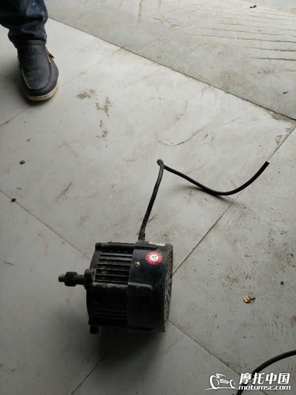

    三轮车电机万能表怎样测好坏有没有简单方法分辨好坏

    三跟粗线两两对接,电机阻力变大,线圈绕组就没坏,再就是霍尔了,通断或者电阻档,红表笔接黑线,黑表笔依次测量蓝绿黄,电阻均在600左右吧,不然就霍尔坏,不知你看懂了没
