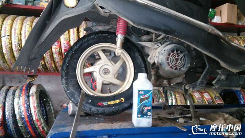

    请问各位大神双减震踏板车换后轮胎需要拆减震吗

    发表于 2016-5-13 12:41:36 指尖摩托手机 | 显示全部楼层
    如果是真空轮胎的话就要拆,真空轮胎不能用撬棍,会把轮毂硌出坑导致慢跑气。
    发表于 2016-5-13 12:42:33 指尖摩托手机 | 显示全部楼层
    难拆的要拆.好拆的不用拆.看实际情况和个人能力
    发表于 2016-5-13 13:01:57 | 显示全部楼层
    这个拆了好干,真空胎不能硬拆要用机器装
    发表于 2016-5-13 13:56:29 | 显示全部楼层
    换轮胎肯定要拆掉减震
    发表于 2016-5-13 22:41:36 | 显示全部楼层
    一般双减震的踏板车还是卸下减震 来  ,这样的轮胎最好把轮子卸下来装轮胎比较好,
    发表于 2016-5-26 08:41:25 指尖摩托手机 | 显示全部楼层
    我直接硬装
