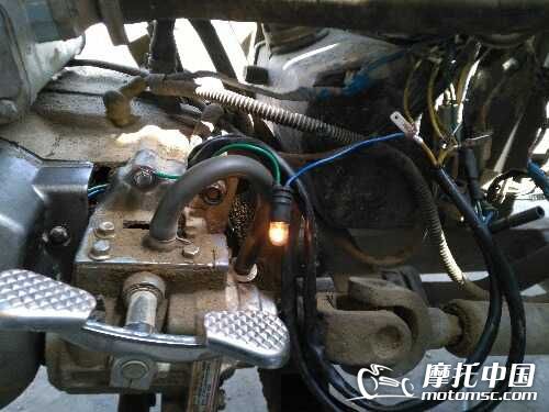

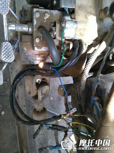

    上次见过别人回帖,准备反驳一下,可是无图难以说明,今天送货帮一客户换三轮的三相线圈,剪了个仪表灯连上,随便接根黄线,另一根搭铁。机器启动后灯亮,加大油门亮度稳定。靠点火器控制的电风门,换成智能点火器后,风门应按灯泡接线方法,有人回帖说三根相线随便接二根,表示反对。以前修个风速水冷踏板,风门就是一根相线,另根搭铁,当时不太明白,现在有时间研究闹明白了

    拍了视频,还不会上传

    以前修750偏三轮时就遇见九管和十一管整流器的,新车型为了增加百分之十的发电量增加二个二极管成了十一管整流,三相线圈虽然相互导通对搭铁不通无阻值,但线圈对地仍有电流感应,增加二个二极管就是充分利用此感应,所以现在更明白了电子风门接线

    万用表在某些情况下没灯泡直观好用

    你这是不是利用了整流器内部搭铁了?把整流器三根黄线断开你再试试

    发表于 2016-5-26 22:33:41 指尖摩托手机 | 显示全部楼层
    把整流器断开.就不亮了
